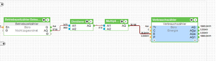

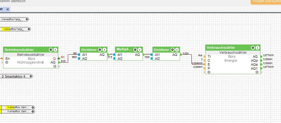

    Hallo Simon
    Danke für den Tipp mit Live View jetzt sehe ich wo das Problem ist
    Es wird alles richtig gerechnet
    die 37,5W im Multiplizierer sind 5 Loxonespot
    Die muss ich mal in KWH umrechnen dann kommt in den VErbrauchszähler das richtige rein
    Angezeigt bekomme ich aber den AQ Ausgang und zeigt was mit 18 KWH an
    Was wird hier ausgegeben??

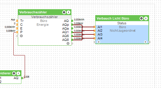

        AQ ist wahrscheinlich der Gesamtverbrauch
        Da ich nicht weiss ei ich den zurücksetze habe ich zwei neue Zähler gesetzt die mit 0 starten.
        Der Eingang in den Zähler passt mit 0,004 kWh ( 0,00375Kwh) ausgegeben wird aber 0.677KwH

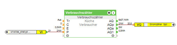

          1) aktueller Verbrauch muss an "P"
          Dann stimmt auch der Ausgang AQp, aktueller Verbrauch
          2) An E kommt entweder ein Zähler Gesamtwert, z.b der Gesamtwert deines Stromzählers, dann muss Paramater "A" auf EIN gesetzt sein... Das nutzt man, um den aktuellen Zählerstand anzuzeigen
          ODER wenn A nicht EIN ist, dann wird mittels Eingang "E" und den Parametern "I" und "T" der Zählerstand berechnet. Das nutzt Du, wenn Du Deinen Zählerstand berechnen willst anhand von Impulsen an Eingang "E". z.B. wenn Dein Digitaler Zähler 1000 Impulse für eine kWh ausgibt, dann musst Du das einstellen.
          Da Du aber nur den aktuellen Verbrauch haben willst, ist das alles irrelevant.
          Verbrauch an P und Ausgabe an AQp.
          Wie z.B. hier mit einem Shelly Plug S zur Messung meiner Spülmaschine

            • 2661

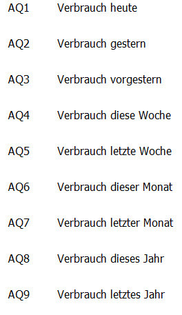

            diese Daten bekommst Du ja über die Ausgänge AQ1 bis AQ9
            klick doch bitte auf das "i" Da ist die Doku recht gut beschrieben.

            und trotzdem muss dein aktueller Verbrauch (die Leistung, die verbraucht wird) an den Eingang "P" für Leistungseingang.
            "E" ist, wie oben beschrieben für andere Zwecke.
            Wenn Du dann den Baustein mal nach einem Tag, einer Woche, einem Monat ansiehst, dann kannst Du über die Ausgänge Aq1 bis AQ9 die Verbräuche, heute, gestern, letzte Woche, letzten Monat, etc sehen.
            Wenn Dir diese Daten nicht ausreichen, dann noch "Statistik" anhaken, dann wird alles an Werten mitgeloggt. Das geht aber zu Lasten der SD Karte.

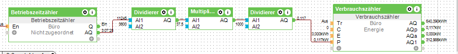

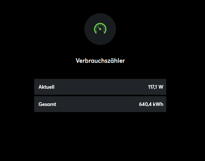

              Leider hab ich es noch nicht vollkommen Geschafft das auszugeben was ich möchte:
              Im Verbrauchszähler P kommen die richten Watt an die ich bisher Verbraucht habe
              ALso 3h7m 117 WATT verbraucht.
              In der Visualisierung werden mir diese 117,1 W aber als Aktuell angezeigt und unter Gesamt der AQ Ausgang
              Natürlich sehe ich so auch nur die Statistik des AQ AUsganges.
              Auf was sich die 640 KWH beziehen weiss ich nicht.
              Ich hätte gerne die 117,1 W als GEsamtverbrauch und auchd ie Statistik dazu.
              Wie stelle ich das an??

                irgendwoher muss das ja berechnet werden: deswegen gibt der Baustein am AQp1 den aktuellen Verbrauch aus.
                nach einem Tag wirst Du dann den errechneten Wert für gestern an AQ2 sehen, nach einer Woche den errechneten Wert für die gesamte Woche an AQ4.
                um den Wert "Gesamt" wieder auf null zu setzen, musst den Baustein einmal löschen und wieder neu einfügen. Dann beginnt alles bei null
                Leider ist der Baustein selber so eingestellt, dass dieser in der Visualisierung nur den aktuellen und den Gesamtverbrauch ausgibt.

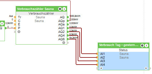

                Um die Werte AQ1 bis AQ9 zu sehen, musst Du einen Statusbaustein nehmen.
                Hier am Beispiel meiner Sauna:
                Klicke auf die Grafik für eine vergrößerte Ansicht  Name: sauna111.jpg Ansichten: 0 Größe: 41,2 KB ID: 333155
                Die Ausgänge, die ich darstellen will, in meinem Falle Verbrauch Tag, gestern, Woche, Monat, an einen Statusbaustein ziehen.
                Der Statusbaustein hat maximal 4 Eingänge, wenn Du mehr haben möchtest, dann eien weiteren Statusbaustein.
                im Statusbaustein kannst einfach nur die Werte anzeigen und/oder aber auch weitere berechnen, z.B. "letzten Monat" plus "vorletzten Monat"
                Die Werte sind immer <v1>, <v2>, etc für den Eingang AI1, AI2, etc.
                bzw. <v1.1> wenn Du eine Nachkommastelle haben willst, oder <v1.2> bei zwei Nachkommastellen

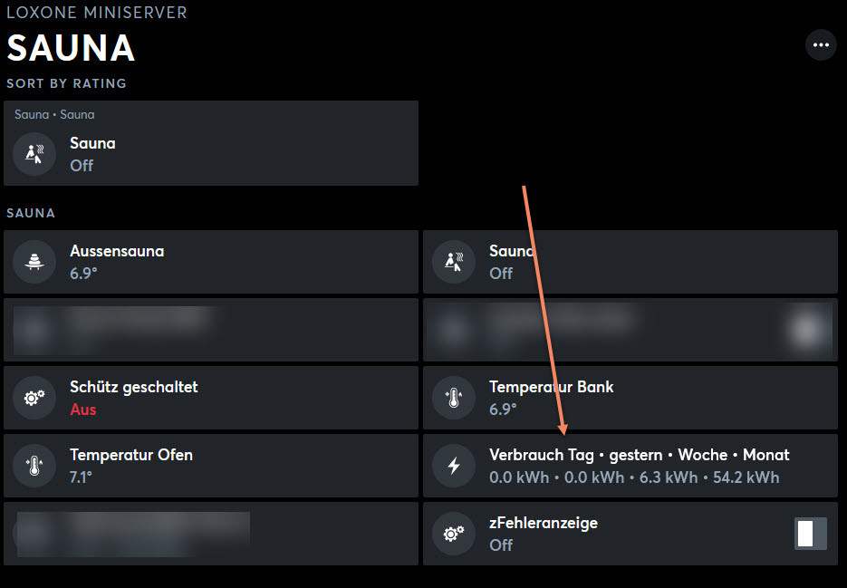

                Das sind dann in der Visu z.B. so aus:
                Klicke auf die Grafik für eine vergrößerte Ansicht  Name: sauna333.jpg Ansichten: 0 Größe: 91,0 KB ID: 333156

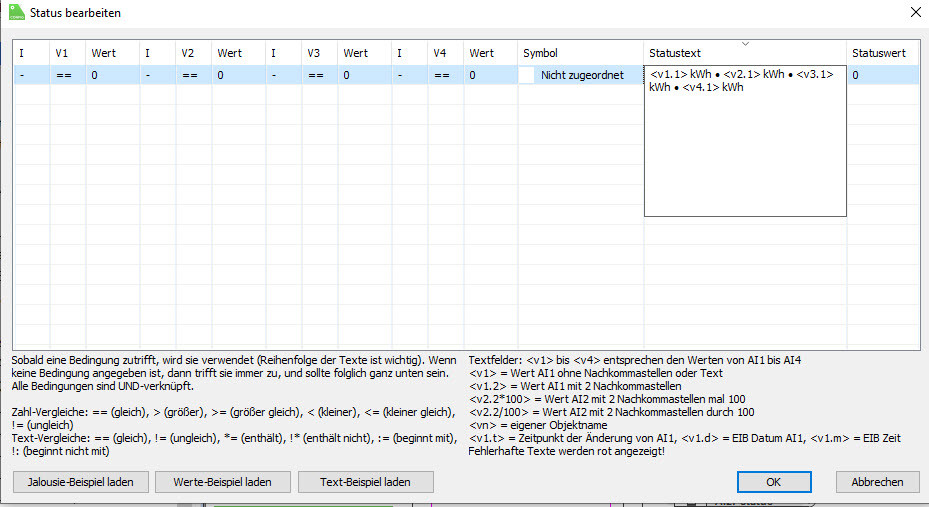

                  Hallo Simon und Christoph
                  Danke für die Hilfe ich denke ich bin jetzt einen Schritt weiter, aber noch nicht Richtig

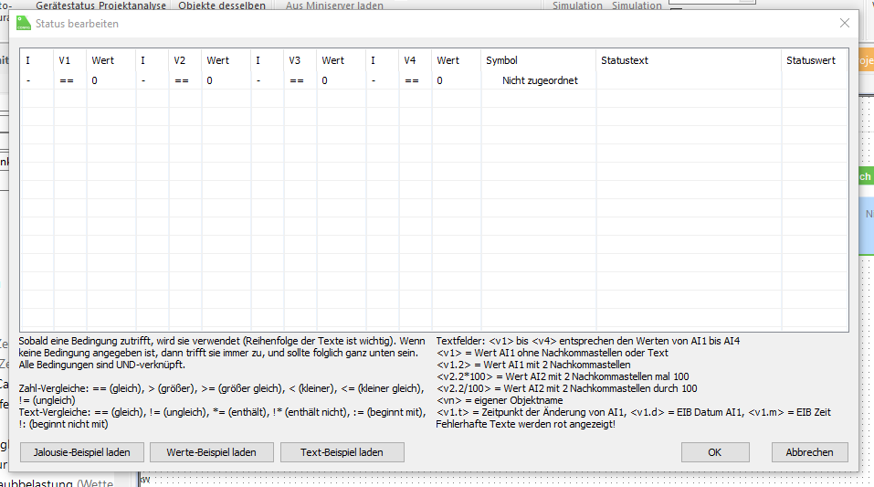

                  Muss ich beim Statusbaustein etwas anpassen?
                  Wenn ja Wie?

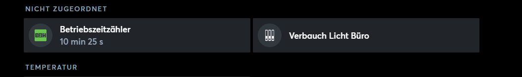

                  In der APP wird mir so noch kein Verbrauch angezeigt

                    <v1.> | <v2.> | <v3.> | <v4.1>
                    in den Statustext. Das steht auch rechts unten in Deinem screenshot beim Statusbaustein beschrieben und erklärt, als auch in meinem vorherigen Post
                    simon_hh kommentierte
                    habe gesehen, dass mein screenshot oben fehlte... nun ist dieser wieder da, dort siehst du den Inhalt des Statusbausteins für "meine" Belange
                    Den Verbauchszähler nutzt Du doch schon, genau so, wie Du selbst gerade beschrieben hast und es funktioniert.
                    Christian meint den Betriebszeitenzähler, welchen Du nicht benötigst, den kannste löschen!
                    AN ist gemeint: EIN geschaltet
                    Alles gut so, wie Du schon hast, bei eingeschalteter Beleuchtung berechnet der Verbrauchszähler Deinen Verbrauch...
