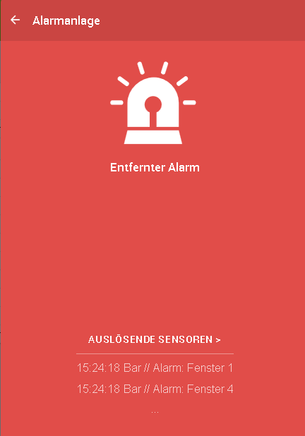

    Hallo Lars
    Wenn du die Alarmanlage scharf stellst, werden die doch schon in der aktuellen Version im Alarmbaustein in der Visu angezeigt.
    Oder meinst du was anderes?
Ansichten: 402
Größe: 11,5 KB

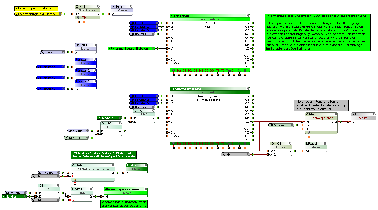

      Danke für die schnelle Antwort.
      Ich meine noch was anderes, soll aber eine ähnliche Funktion haben.
      Ich schaltet über einen Schalter scharf. Wenn ich scharf schalte und es ist eine Melder aktive kann ich nicht scharf schalten. Jetzt würd eich gerne sehen, welche Melder dieses verhindert. Ich hoffe man kann verstehen, worauf ich hinaus möchte.

        Das sollte aus meiner Sicht von Loxone im Alarmbaustein gelöst werden. Dies wurde auch schon oft diskutiert.
        Der Weg ausserhalb des Bausteins ist möglich aber sehr umständlich.
        Eine wäre mittels Tracker, eine andere mittels Statusbausteinen eine dritte mittels zusätzlichem Alarmbaustein nur für die Fensterrückmeldung.
        Hier meine Version mit dem zusätzlichen Alarmbaustein.
        Da dieser auch visualisiert werden muss habe ich ihn mit Visualisierungskennwort versehen und ihm Raum und Kategorie "Nicht zugeordnet" zugewiesen.
        Aktiviert wird über die Taste "Alarmanlage aktivieren"
        Config Version 7.3.2.24
Ansichten: 426
Größe: 80,0 KB
        Edit:
        MSein und ODER O6 unten links zusätzlich eingefügt.

          Vielen Danke für die Idee. Ich meine auch, das das über den Alarmbaustein gelöst werden muss! Wenn ich mich richtig entsinne, war die Funktion auch schon einmal da, das der Alarmbaustein am Textausgang auch bei deaktivierter Alarmanlage den Melder anzeigt. Ist aber scheinbar irgendwann mal verschwunden.
