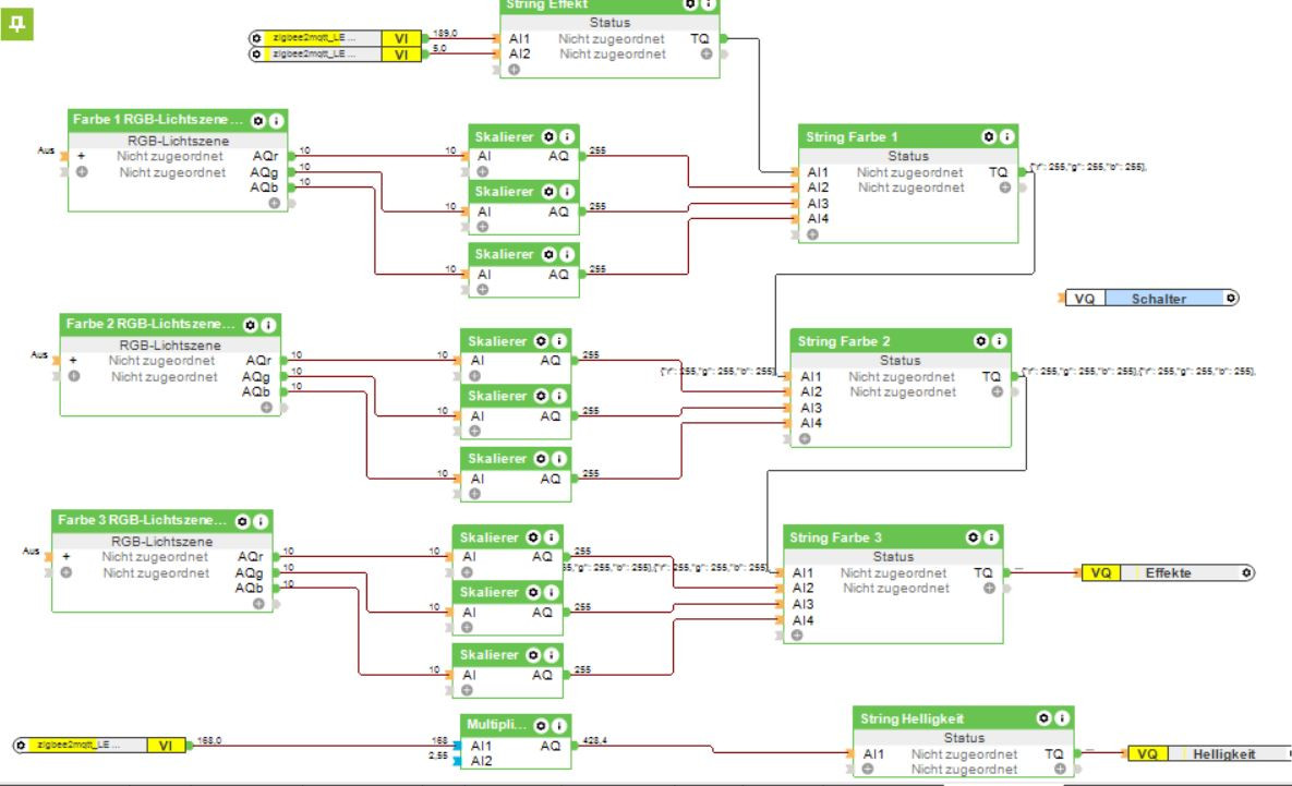

    ich habe den LED Stripe von Livarno und möchte den gerne in Loxone einbinden; https://www.zigbee2mqtt.io/devices/HG06104A.html
    Dort habe ich folgende VIs.
    • zigbee2mqtt_LED_Stripe_brightness
    • zigbee2mqtt_LED_Stripe_color##_temp
    • zigbee2mqtt_LED_Stripe_color_x
    • zigbee2mqtt_LED_Stripe_color_y
    • zigbee2mqtt_LED_Stripe_state
    Ich hatte mir im Wiki die Silvercrest Lichterketten Konfiguration angeguckt aber dieser Stripe ist wohl doch anders.

      Kann ich die Config von AlexAn als Grundlage nutzen? Wenn ja, wie muss ich diese anpassen?

          ich habe es nochmal mit der Config von Alex probiert und die Templates für die Eingänge kopiert.
          Aber bisher keinen Erfolg.
          Ich weiß nicht wie ich das realisieren soll.
          Wenn ich euch weitere Infos schicke, könnt ihr mir behilflich sein?
          VG
          Cunster

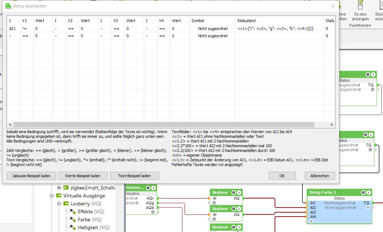

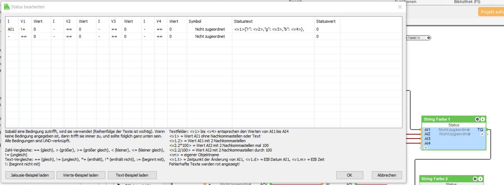

Name: String Farbe 1.jpg
Ansichten: 918
Größe: 176,3 KB
ID: 337882 Klicke auf die Grafik für eine vergrößerte Ansicht

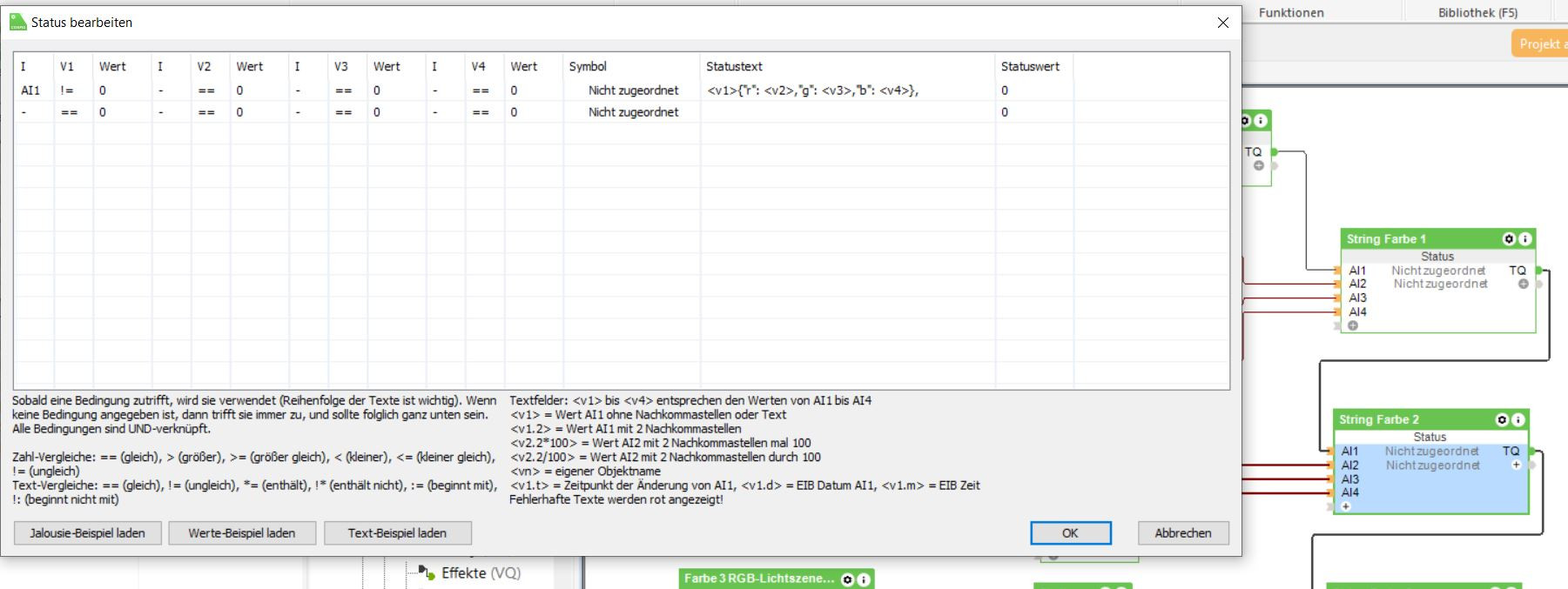

Name: String Farbe 2.jpg
Ansichten: 816
Größe: 203,0 KB
ID: 337884 Klicke auf die Grafik für eine vergrößerte Ansicht

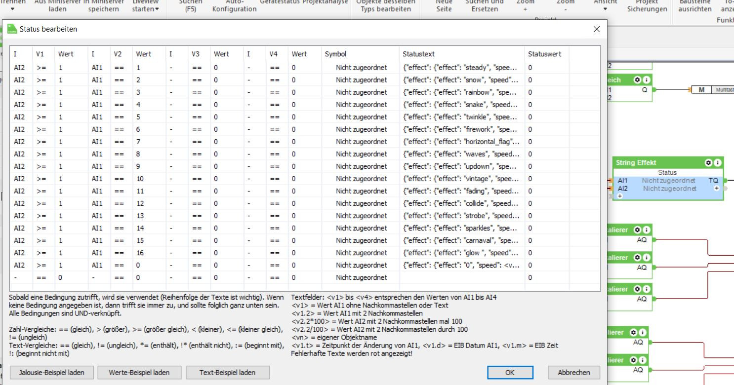

Name: String Effekt.jpg
Ansichten: 815
Größe: 295,5 KB
ID: 337885 Klicke auf die Grafik für eine vergrößerte Ansicht

ID: 337886 Oh sorry,
              Der Stripe hat Zigbee und ich möchte den per MQTT in die Config einbinden.
              Ich habe aus dem Wiki die Config und die Templates geladen, aber ich bin mir nicht sicher welche Eingänge ich alles verarbeiten muss.
              Zu den Eingängen oben habe ich im incoming overview noch:
              • zigbee2mqtt_LED_Stripe_set_effect_colors_0_(r,g,b)
              • zigbee2mqtt_LED_Stripe_set_effect_colors_1_(r,g,b)
              • zigbee2mqtt_LED_Stripe_set_effect_colors_2_(r,g,b)

                  Laut der Doku von deinem Link ist der Strip ist ein komplett anderer. Dein Strip unterstützt nur einfachere Effekte, keine mit mehreren Farben. Daher ist Dein Programm viel zu komplex. Was mich allerdings dann verwundert ist dass Du sagst Du hast in der Incoming Overwiew mehrere Effect Colors...
                  Ich würde an deiner Stelle erstmal mit einem MQTT Explorer anfangen um für Dich zu sehen wie Du den ansteuern musst, ohne jedes mal das Programm im Miniserver zu ändern. Über den MQTT Explorer kannst Du Dich dann per MQTT an dem MQTT Server anmelden und "händisch" Befehle schicken. Wenn Du dann weißt was Du schicken musst damit was passiert, kannst Du Dir Gedanken machen wie Du das im Loxone implementierst.
                  Die Befehle die Du schicken sollst stehen ja in dem Link in Deinem ersten Post. Wenn die dann klappen dann kann man weiter schauen.

                      Hab den Explorer mal ausprobiert, aber so ganz werden wir wohl keine Freunde.
                      Ich habe den Stripe über zigbee2mqtt bedient und im Explorer wird mir folgendes angezeigt: {"brightness":118,"color":{"x":0.358715964896985," y":0.36203990986599},"color_temp":219,"linkquality ":96,"state":"OFF"}
                      Kann man damit auch weiterarbeiten?

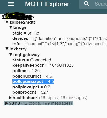

                          Ok jetzt verstehe ich den MQTT Explorer glaub ich. Ich sende einen Befehl und auf der linken Seite ändert sich der Status.
                          Leider wird mir der Stripe noch nicht angezeigt auf der linken Seite.
Ansichten: 689
Größe: 47,2 KB
                          Bei der Connection habe ich den Namen Loxberry, die IP, Username und PW von MQTT eingetragen.
                          Zuletzt geändert von Cunster; 16.02.2022, 21:05.

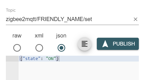

                            Der MQTT Explorer ist im Grunde ein MQTT Client der einfach alle Topics aboniert hat und dir deshalb alles anzeigen kann. Zudem kannst Du halt beliebige Topics mit entsprechenden Messages ansprechen.
                            Was passiert denn wenn Du den Stripe jetzt mal vom Strom trennst und dann wieder anschließt ? Dann sollte der eigentlich dort unter zigbee2mqtt auftauchen.
                            Wenn Du dann unten rechts in dem Fenster folgendes einträgst:
Name: Screenshot 2022-02-16 230152.png
Ansichten: 703
Größe: 21,6 KB
                            und auf Publish drückst, dann sollte der Strip eingeschaltet werden. Wenn Du das ON in OFF umwandelst müsste er aus gehen.
                            Du musst halt nur den FRIENDLY_NAME im Topic durch den Namen Des Strips ersetzen, ich vermute mal anhand deines ersten Posts dass das LED_Stripe sein müsste? Den siehst du dann ja aber auch im MQTT Explorer wenn sich der Stripe dort meldet.
                            Wenn du dann die Message in {"color": {"r": 255, "g": 0, "b": 0}} änderst, müsste der z.B. Rot werden, ich vermute aber mal das das nur geht wenn du vorher auch ON gemacht hast.
                            Wenn das funktioniert und du dann also weißt wie du den ansteuern musst, dann kann man schauen wie das in Loxone gemacht werden muss.
                            Mit dem MQTT Explorer ist das aber halt ein vielfaches einfacher das zu testen als immer wieder Programm in die Loxone spielen und ausprobieren....
