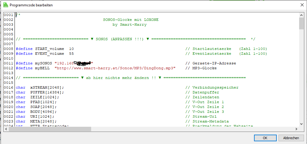

            Start_Volume ist die Lautstärke nach dem Gong.
            Event_Volume ist die Lautstärke für den Gong

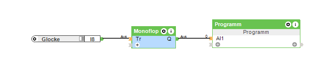

            Ich habe ein intercom Baustein. Auf dem Qb habe ich ein Monoflop mit 0,1s gehangen und an den monoflop den programmbaustein mit dem Programm drin. Die Musik hört beim klingeln auf, nach 5 Sekunden geht der Gong an, hört aber nicht mehr auf. Übersehe ich etwas? Vielleicht im Programm?

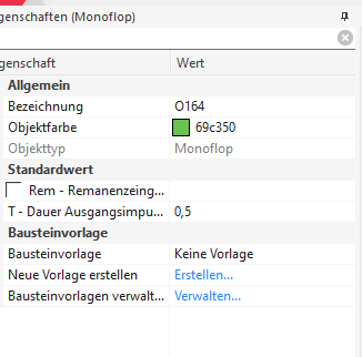

            hier sind zwei Bilder hinterlegt. Was hast du denn nun eingestellt damit es geht?
          Die Zeit T war auf 0,1 ich habe es auf 0,5s hochgesetzt

          Ich bin ein bisschen am verzweifeln. Ich habe jetzt den Monoflop auf 0,5 geändert. Die Klingel spielt aber immer noch im Dauerloop ab und es geht nicht mehr auf die alte Quelle zurück. Ich habe zu testzwecken einen digitalen Eingang davor gehangen. Muss man vielleicht noch was in der Sonos einstellen oder so? Das Programm habe ich 1zu1 aus der Vorlage rauskopiert und in den Programmbaustein eingefügt. Ich habe lediglich die IP angepasst.

            Es bringt nichts, wenn Du ein Bild mit Programmteil postest.
            Wir müssten schon den ganzen Code sehen und zwar als Code und nicht als Bild.
