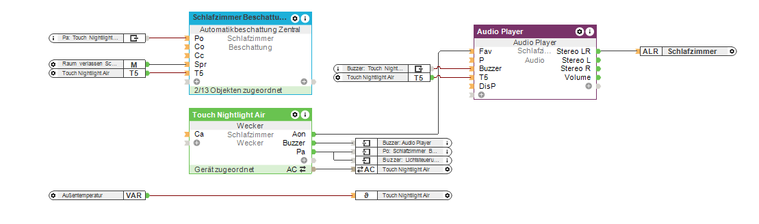

    Ich würde gerne denn Wecker in Kombination mit dem Audio Server nutzen. Ziehl ist es beim Wecken am Audioserver ein Fav in meinen Fall ID10 abzuspielen.
  • HIS-Loxone
    • 562
    was schon mal nicht geht ist ein Fav welches mit Spotify verknüpft ist ab zuspielen.
      • 2605
      Glaube aktuell kannst du ihn über den Wecker nur anschalten. Bestimmte Favoriten starten geht (noch?) nicht.

        Du hast deinen Baustein Wecker und deinen Baustein Audioplayer.
        Audioplayer hat nen Eingang FAV. Das ist ein Analogeingang. Wenn du hier z.B. deinen Ausgang QTa (Start Wecker) oder TQb (Vorbereitung Wecker) vom Wecker drauf setzt (dann kommt ein Logisch 1 -> Analog ebenfalls 1) wird automatisch Favorit 1 gespielt. Willst du Favorit 3 spielen, kannst du einfach ein Mulitiplizierer nehmen, AI 1 dann mit deinem PreImpuls Verbinden und bei AI2 einen Harten Wert 3 rein schreiben.
        Ist also easy lösbar dein Problem

          Hallo, schon ein länger her das Thema aber habe genau dieses Problem, wo finde ich den Ausgang QTa bzw. TQb?
          Hab zwar den Wecker Baustein aber die Ausgänge nicht.
          Verwende den Touch Night Ligth Air
            • 4069
            Hallo Stevy91
            Ich denke die Ausgänge haben sich geändert.
            Heißen jetzt anders.
            QTa (Start Wecker) = Aon Impuls bei Alarmstart
            TQb (Vorbereitung Wecker) = Pa Gibt einen Impuls vor dem Alarm aus. Startzeit wird über Parameter (Pat) eingestellt.​

                  Hello again,
                  Hab nun alles verbunden mit den Lautsprechern etc. nun habe ich aber das Problem damit bei Alarmstart 3-4x kurze Unterbrechungen(~10ms) beim Radiosound sind, weiß jemand woher das kommt? und was ich dagegen tun kann?
                  Habe ich eine Einstellung falsch gewählt?

                    Hatte das Problem noch keiner? Habe ich etwas falsch eingestellt?

                      Wie sieht deine Config aus?

                        Hallo Lightpicture,
                        Danke wieder mal für deine Hilfe!
                        Config siehe foto!
                        LG Stevy
                          • 2605
                          Ändere doch mal deinen Stream auf einen anderen Sender. Sind die Unterbrechungen da ebenso vorhanden?
                          Ich wecke unsere Kinder in zwei Kinderzimmern täglich mit Radio oder Spotify, grundsätztlich läuft das störungsfrei wenn Internet vorhanden ist.
                          • Stevy91
                            • 28.03.2024
                            • 31
                            Hallo orli, Vielen Dank für den Input. Habe ich schon probiert ändert leider nichts. Wenn ich den Radio normal aufdrehe hat er die Unterbrechungen nicht. Für mich klingen die Unterbrechungen wie die Pausen zwischen den Pipen des Weckers. Danke!
                              • 4069
                              Hallo Stevy91
                              Ich probiere das bei mir aus, nach deiner Schaltung und gebe dir Bescheid.
