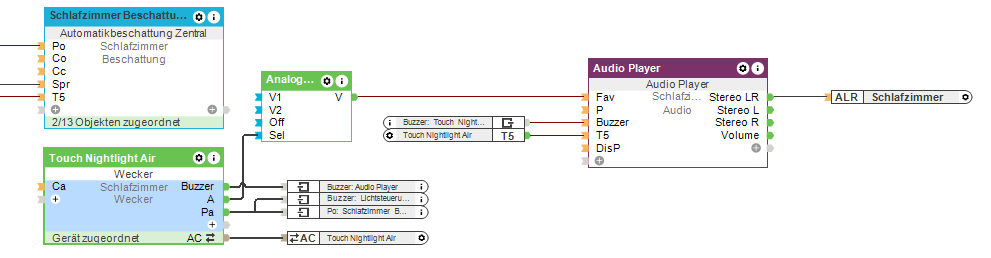

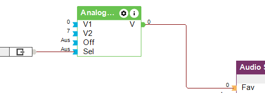

    Wenn ich den Aon auf den Fav Eingang lege, startet die Musik mit einer (1x) kurzen Unterbrechung und läuft dann ohne Unterbrechung weiter.
    Verwende ich einen Analogwahlschalter an dem ich am V2 die ID des Radiosenders angebe und den
    Ausgang A des Weckers auf den Sel des Analogwahlschalter lege,
    gibt es keine Unterbrechung.
    Sieht dann so aus.
    ​​Klicke auf die Grafik für eine vergrößerte Ansicht
Ansichten: 177
Größe: 7,6 KB

      Lightpicture Danke, ich probiere da mal am Wochenende, bin morgen auf Dienstreise!
      Zuletzt geändert von Stevy91; 02.05.2024, 20:04.
      • Stevy91
        • 28.03.2024
        • 31
        Lightpicture also ich hätte es nun so gebaut wie du und trotzdem noch das Problem. Hast du noch eine Idee? Danke

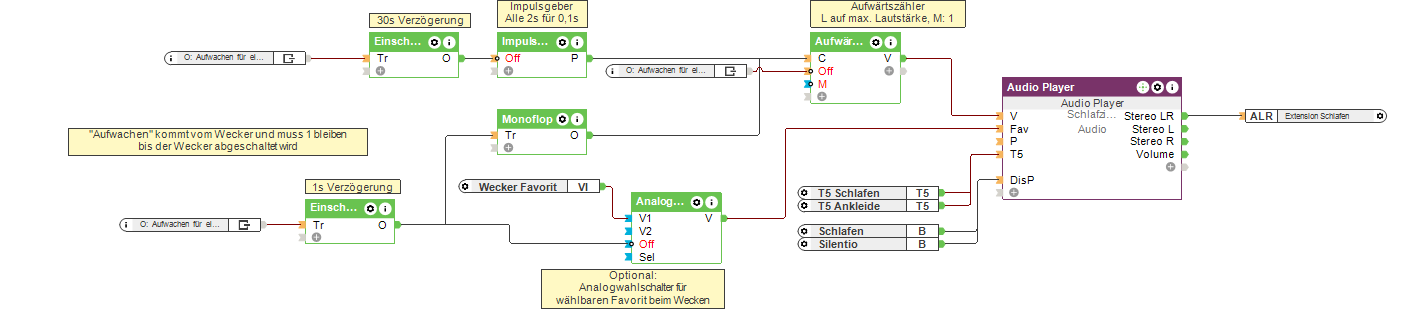

          Ich habe ne kleine Logik durch die der Audio Player erst 30 Sekunden mit Lvl 1 spielt - dadurch sind alle Werbejingles übersprungen und auch jeder evtl. vorhandene Anlaufruckler. Danach fährt die Lautstärke langsam auf den Zielwert hoch.
          Das ist etwas angenehmer als wenn er gleich losplärrt.
          Wenn Interesse besteht, teile ich die Logik gern.

            Hallo Grestorn , ja da wäre ich interessiert. Bitte teilen. Danke schon mal im voraus.
            • Grestorn
              • 11.07.2022
              • 761
              Gern. Ich hab alles so weit kommentiert, dass man aus dem Bild alles erkennen müsste. Einfach fragen, wenn etwas unklar ist.
