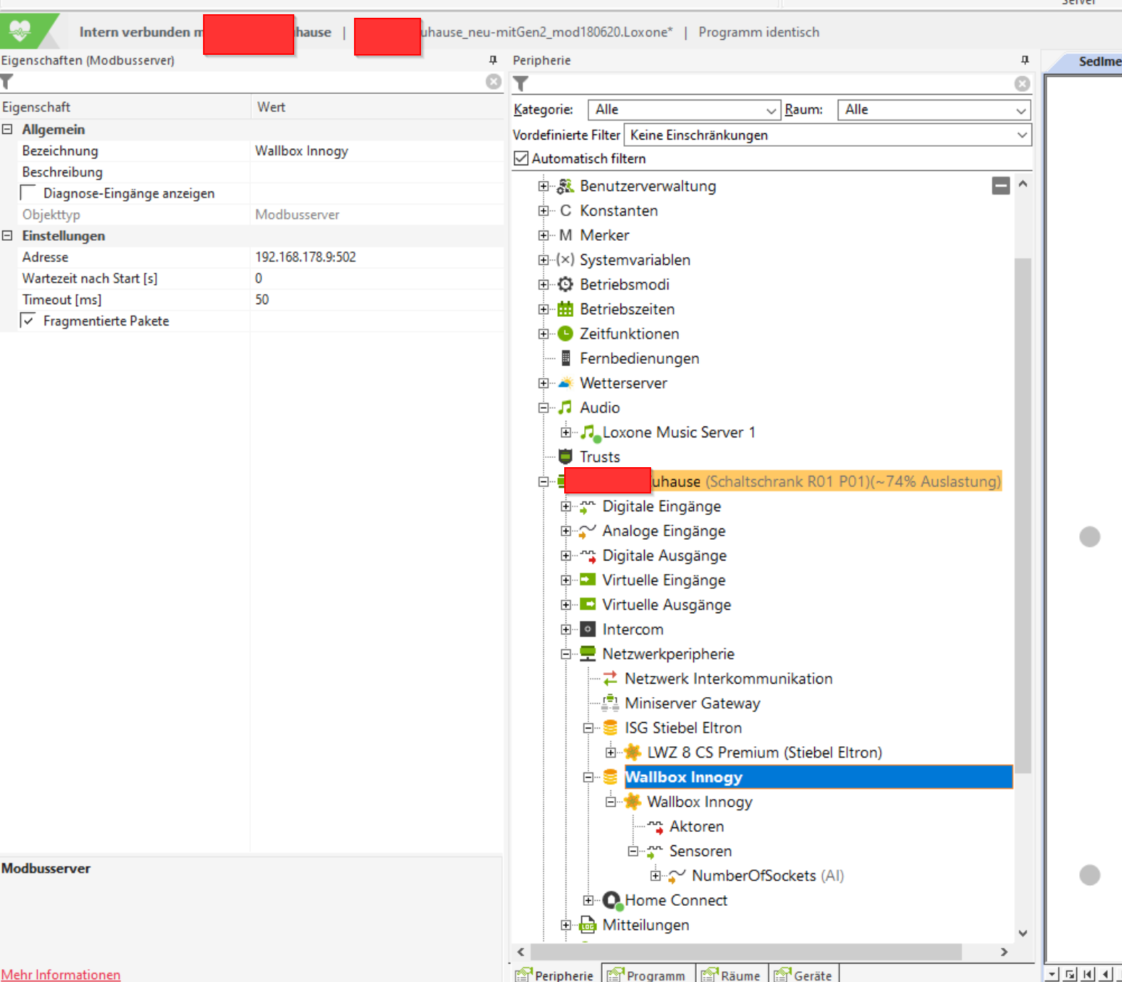

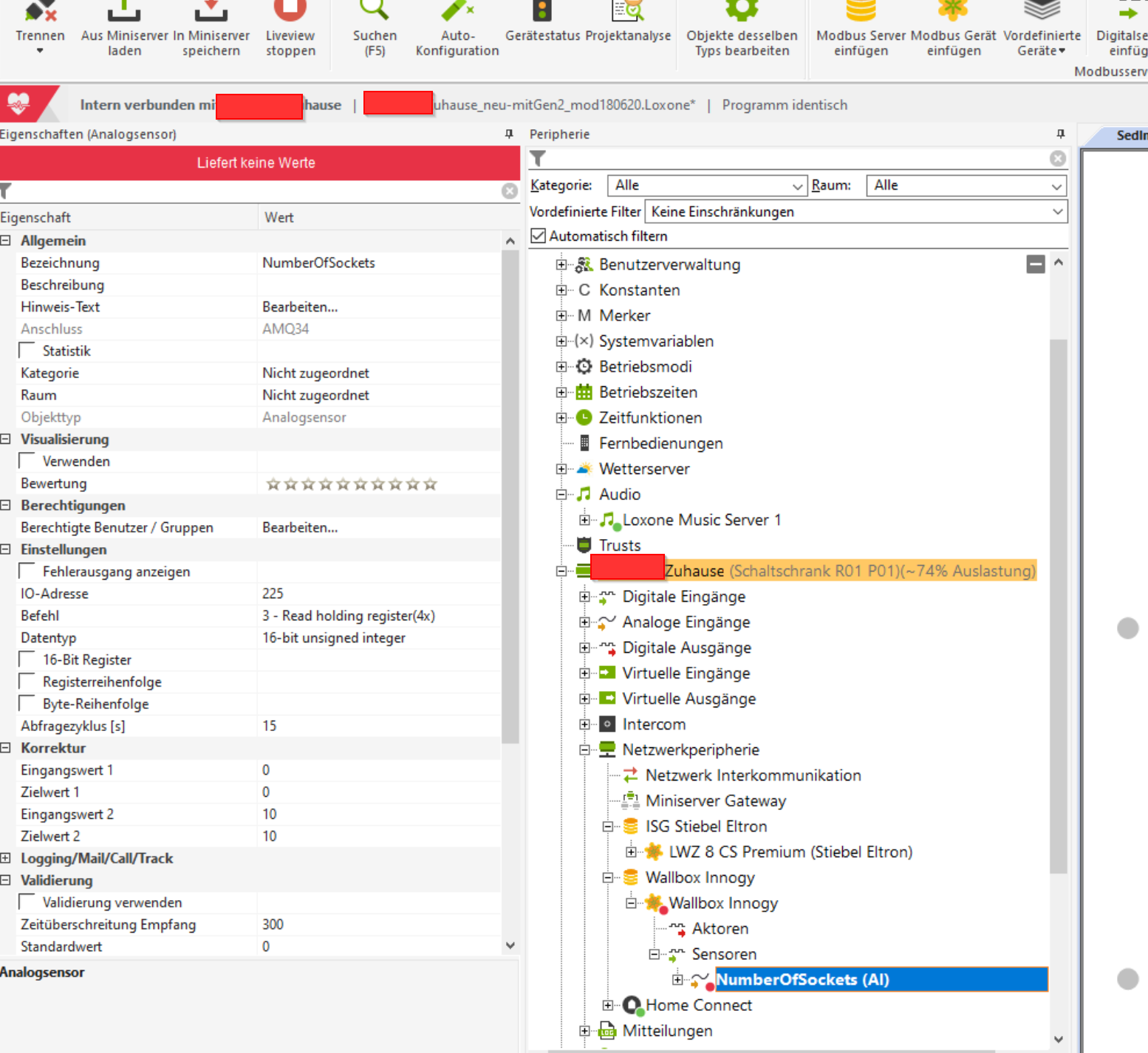

      Anbei die Bilder meiner Einstellungen die ich getätigt habe......
      Bin echt ratlos......

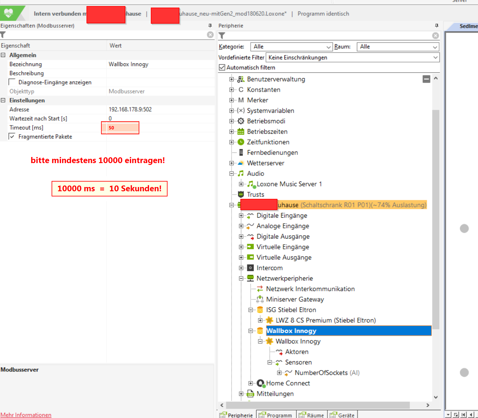

        Ich vermute du hast ein Timingproblem...

          Dostal ich kann maximal 8000 dort eintragen.
          Mehr lässt Loxone nicht zu.
          • logol01
            logol01 kommentierte
            der Wert auf 8000 hat auch nichts gebracht.
          • 7586
          Timeout über 1000ms machen keinen Sinn, sonst musst du das WLAN verbessern wenn es in einer Sekunde keine Antwort geben würde.

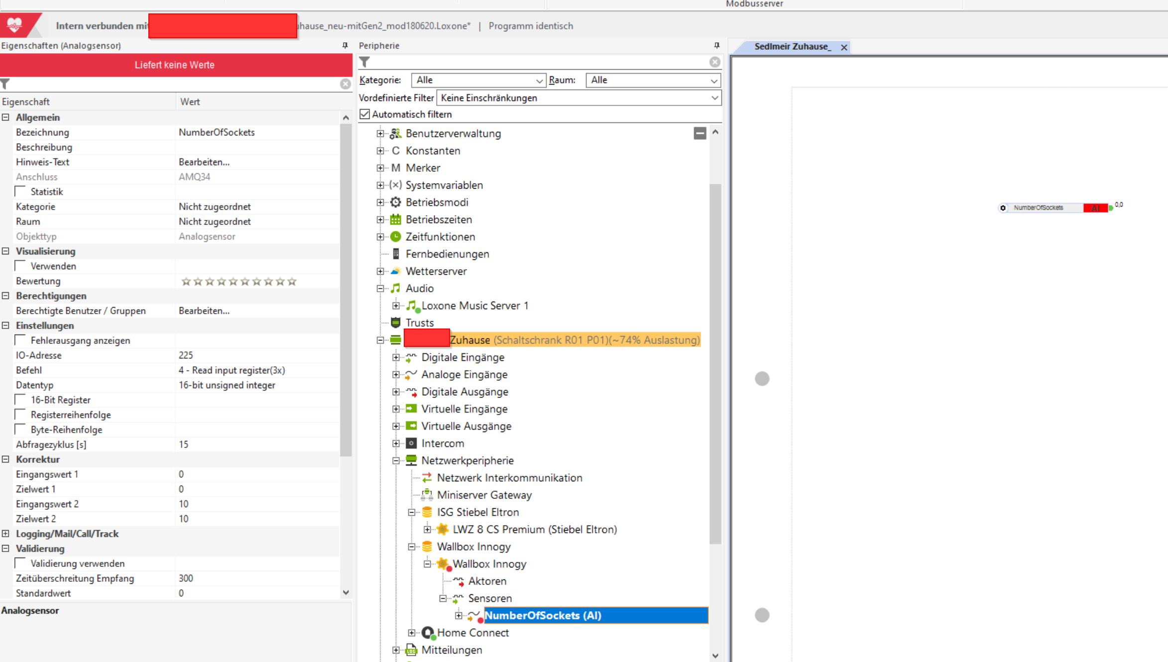

          Ich glaube das du hier 4 - reading holding register (3x) nutzen musst für die Abfrage.
          Leider ist es eher schlecht beschrieben, aber Modus 3 ist bei Loxone 4.
          • logol01
            • 03.03.2018
            • 838
            Danke für Eure Hilfe .... aber geht auch nicht.....

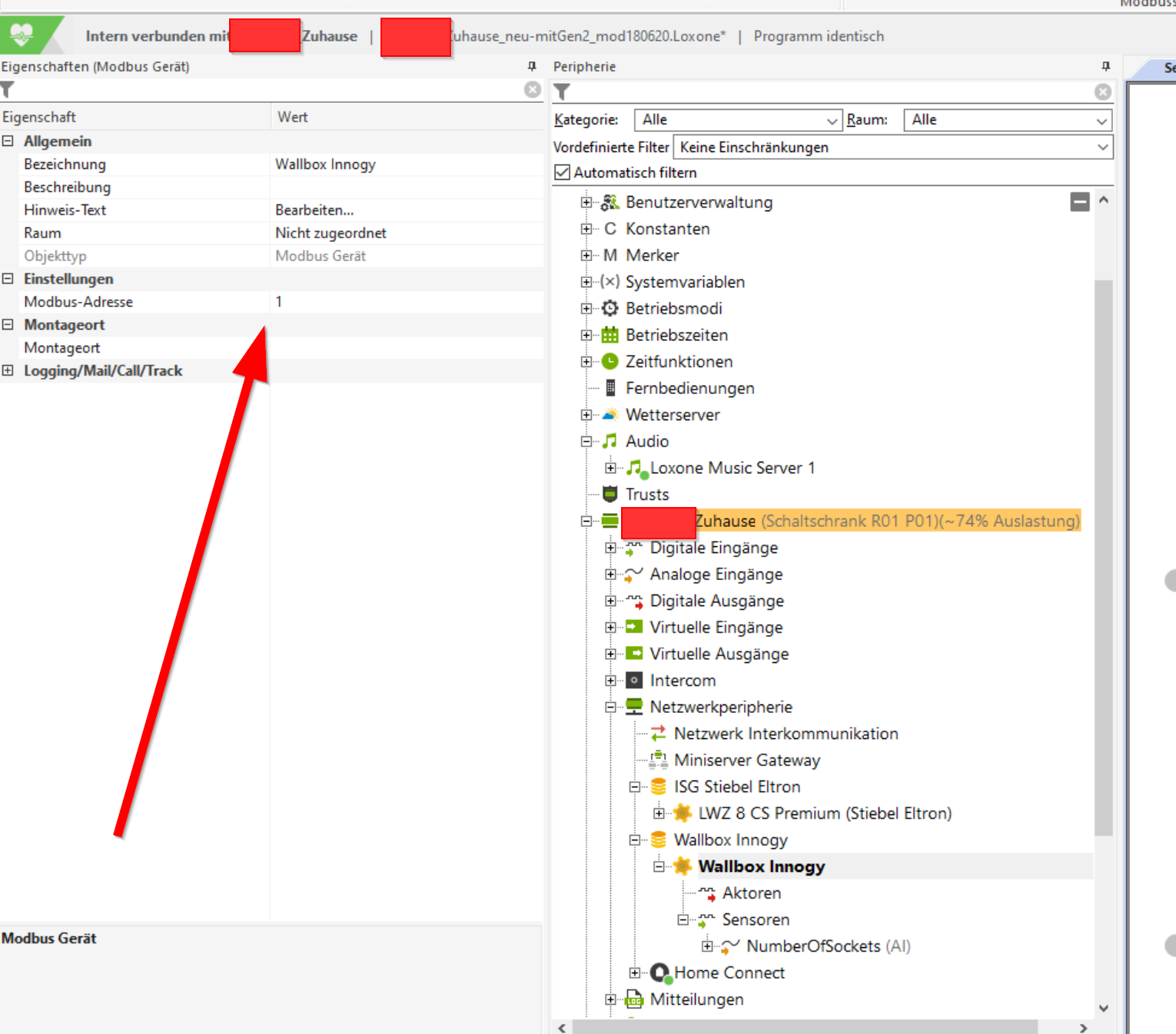

              Bis du sicher das die Adresse des Gerät 1 ist?
            • logol01
              ja - ist Gerät 1....

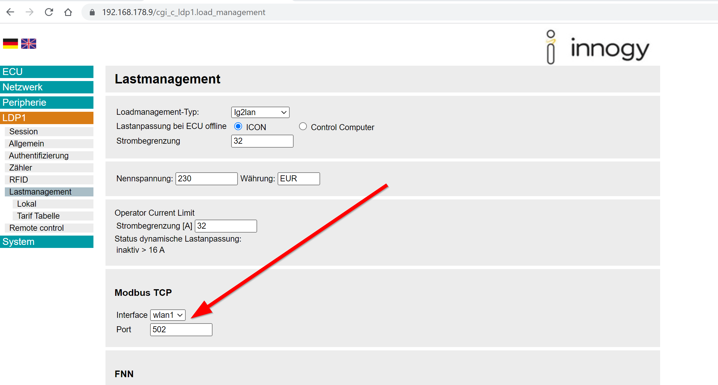

              Ich musste in der Wallbox das Lastmanagement auf modbus stellen...
              Jetzt geht es....

            Jetzt habe ich eine Verbindung!!!!!
            Es klappt!!! Ich werd verückt! :-)
            Es war eine Einstellung in der Wallbox die noch nicht richtig war.... :-)

              poste mal bitte ein screenshot aus den Wallbox-Einstellungen

              NilsG Diese Einstellung hier hat bei mir in der Wallbox gefehlt..... stand aber auch in der Anleitung das man das einstellen muss .... :-)
              Seitdem scheint über Modbus etwas anzukommen..... Ob es das richtige ist was ankommt ist noch fraglich....
