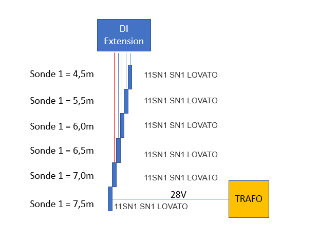

    Brunnen Wasserstand messen
    Ich betreibe ein Wasser/Wasser Wärmepumpe und messe den Brunnenwasserstand mittels 5 Sonden (LVM25240 https://www.electricautomationnetwor...vato-lvm25-240 )
    + 1 gemeinsam Sonde (28V). Die Sonden Sie an die DI Extension angeschlossen und haben seit über 6 Monaten Ihre Arbeit gutgetan. Nun habe ich gemerkt das Ausfälle habe und die Anzeige des Brunnenstandes auf die tiefste Sonde zurückfällt. Nach Recherche und Überprüfung der Spannung habe ich festgestellt das es an der Parameter der DI Extension liegt, denn alles unter 9,7V interpretiert diese als 0. Hat jemand eine Idee wie ich das Problem anderweitig lösen könnte. Ich würde ungern die Ausgangs Spannung auf über 28V drehen.

    So richtig verstehe ich deine Beschreibung nicht.
    Du hat eine Steuereinheit LVM240, da kommen drei Elektroden drauf. Damit wird vermutlich die Brunnenpumpe über den Wasserstand freigegeben.
    Die Anderen zwei oder drei Elektroden hast Du so wie ich es lese, direkt auf Digitale Eingänge verdrahtet. Vermutlich willst Du damit Trockenlauf oder Überfüllung überwachen.
    Bitte bestätige ob dies so korrekt ist oder beschreibe die Umsetzung detailliert. Am besten mit Vedrahtungsskizze oder als E-Plan.
    Irgendwas passt das nicht zusammen. Elektroden werden immer über eine galvanische getrennte Schwellwert-Baugruppe betrieben.
    Zur Steuerung und Signalisierung wird ein zusätzliches Niverausteuergerät mit zwei potentialfreien Kontakten erforderlich. Die Masseelektrode braucht man nur einmal und kann dann an beide Niveau-Bausteine verdrahtet sein.

      Hallo Michael,
      Danke für die schnelle Antwort. Anbei eine kleine Skizze mit 2 Bemerkungen. Ich habe einen falschen link zu den Sonden kopiert, hier der Richtige: https://www.electricautomationnetwor...-lovato-11-sn1
      & ich nutze keine Steuereinheit
      Kristian

        Ich kann mir nicht vorstellen, dass diese Beschaltung jemals korrekt funktioniert hat. Du hast doch +24VDC als Spannungsversorgung auf der gemeinsamen unteren Elektrode. Über den Leitwert des Wassers werden dann die jeweiligen Füllstandsniveaus über die zugehörige Elektrode detektiert und an den DI übertragen. Da das Wasser eigentlich Erdungspotential hat, müsste das Netzgerät eigentlich überlastet werden, wenn irgend eine niederohmige Verbindung zum sekundären GND-Anschluss besteht.

      Ich denke auch dass du dringend eine passende Steuereinheit einsetzen solltest.
      Die Schaltung so wird meines Erachtens nie richtig funktionieren.
      Ausserdem verbindest du so direkt deine DI mit der Erde. Was passiert wohl bei einem Blitzeinschlag in der Nähe? Das wäre doch mir zu gefährlich....
      Normalerweise wird die unterste Elektrode auf den Minus vom Netzteil gelegt und dann über einen einstellbaren Vorwiderstand gemessen. Je nach Ausführung auch kapazitiv und nicht einfach die Spannung.
      So eine Schaltung bekommst du direkt mit der DI Extension nicht hin....

          Die "Probe SN1" sind ja nur primitive Edelstahlsonden ohne eigene weitere Elektronik.
          Damit hier eine definierte und zuverlässige Auswertung möglich ist benötigt es eine Elektronische Schaltung welche den Widerstand der Edelstahlsonde auf Schaltsignale umsetzt.
          Im besten Fall nutzt man hier ein zu den Sonden gehörendes Gerät (angepasstes) Gerät , bei 5 Sonden z.B. das LVM40 A024 ( https://www.electricautomationnetwork.com/PDF/PIM/LOV/19-Niveausteuerungen-19-Januar-2018_DE.pdf ) . hier hättest du dann 5 Ausgänge (Relais) welche du an die Loxone DI verbinden könntest .
          Wie aber AlexAn schon geschrieben hat würde ich hier auch zu einer 4-20mA Drucksensor tendieren. 4-20mA Signale lasen sich mit mit einem Widerstand auf eine Analoge Spannung umsetzen welche man über einen Analogeingang am Miniserver legen kann. (bis 5m https://www.amazon.de/Longzhuo-Fl%C3.../dp/B08F9QGL67 )
          Vorteil, man versenkt nur den einen Drucksensor und bekommen damit eine analoges Signal welches den Druck und somit den Füllstand anzeigt.
