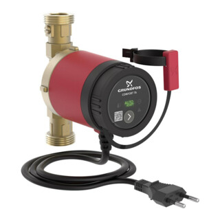

          Mit der Idee spekuliere ich ...
          Die Pumpe selbst entscheiden lassen, wann sie laufen muss?
          Die weiß ja mittels Temperaturfühler auf der Warmwasser-Seite, wann Warmwasser benötigt wird.
          Die baut sich dann selbst einen Zeitplan.

                    Hallo , ich hatte bis neulich ein uraltes Gerät an der Z. Pumpe hängen, bestehend aus zwei Temp. Sensoren , vor und nach der Pumpe. Dieser "Waterzirkle" hat nun das Zeitliche gesegnet. Wie würdet ihr das von der Logik aufbauen ? Ich habe schon den LOX Bus + One Wire Extension im Heizraum und könnte die Pumpe über die Airsteckdose ansteuern.
                    D.h. Loxone erkennt den Wasserfluss anhand der beiden Temperatursensoren und schaltet dann die Pumpe ein .

                        Korrigieren möchte Dich bei der Variante mit den zwei Sensoren, Einer gehört an die Zirkulationsleitung an der Zirkulationspumpe zur Abschaltung, der andere so nah wie möglich am Austritt des Warmwasser-Anschlusses am TWW-Speicher (Einschaltung).

                      Michael Sommer Ok danke , ich will es ja verstehen , ich überwache also mit dem Sensor am TWW-Speicher die Temperaturänderung beim Wasserfluss ? Wenn ich sehr nahe am Puffer bin , wird die Leitung bei mir durch den Puffer schon sehr warm. Wäre es da nicht besser ca 1.5 Meter vom Puffer entfernt anzusetzen , dass das Delta beim Wasserfluss gleich größer wird ?
                      • Michael Sommer
                        Michael Sommer kommentierte
                        Der Austrittsseitige Temperaturfühler erkennt nur den Temperaturanstieg in/an der Leitung. Eine Änderung (Änderungsgeschwindigkeit) bewirkt das Einschalten der TWZ-Pumpe. Je weiter weg dieser vom TWW-Speicher montiert wird, umso träger wird das Ganze. Ich habe diesen Fühler bisher mit max. 15cm Abstand einbauen lassen und damit die besten Erfahrungen gemacht. Kommt auch etwas auf die Isolierstärke des Speichers an. Musst halt einfach testen.
