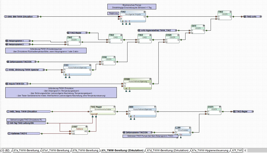

                    Hallo Miteinander,
                    Im Anhang meine Zirkulationspumpensteuerung.
                    Auf Blatt 1 (67c) sind folgende Anforderungsmöglichkeiten eingetragen:
                    - Blockierschutz Pumpe
                    - Zeitprogramm Pumpenfreigabe
                    - Anforderung über Strömungswächter in der TWW-Kaltwasserzuleitung
                    - Impuls aus Mehrfachklicksteuerung Sanitärbereiche
                    - Zwangslauf Pumpe bei Zeitprogrammstart (Unabhängig von Temperatursteuerung)
                    - Temperatursteuerung Zirkulationsleitung (abhängig von oben genannten Anforderungen (<35K-Ein))
                    Auf Blatt 2 (67d) ist die eigentliche Pumpensteuerung programmiert
                    - VISU-Betriebsartenschalter Pumpe Automatik/Aus/Ein
                    - Auto: Freigabe, wenn Temperatursteuerung TWW-Speicher (Min.-Temperatur überschritten (>40K-Ein)
                    - Auto: Anforderung gemäß Blatt 1
                    - Ein: Dauerbetrieb
                    - Aus: Pumpe Softwareseitig ausgeschaltet
                    - Verriegelung Pumpe, wenn TWW-Maxmaltemperatur am TWW-Austritt überschritten (>65K-Aus)
                    Gruß Michael
                    Klicke auf die Grafik für eine vergrößerte Ansicht  Name: TWZ-Steuerung1.jpg Ansichten: 42 Größe: 324,4 KB ID: 234921
                    Zuletzt geändert von Michael Sommer; 12.02.2020, 12:43. Grund: Temperaturschaltpunkte korrigiert

                    Michael Sommer Misst du die Temperatur am Rücklauf der Zirkulation? Wenn ich folgendes Schema richtig verstehe sollte das ja möglich sein an diesem gestrichelt gezeichneten Anschluss der Zirkulation möglich sein. Oder hab ich ein Denkfehler?
Ansichten: 3060
Größe: 21,9 KB
                    • Michael Sommer
                      • 1976
                      Genau in diesem Strang messe ich mittels 1Wire-Anlegefühler. Bei mir sitzt der Anlegefühler vor (Saugseite) der Zirkulationspumpe unter der Wärmedämmung. Meine Zirkulation braucht nach einem Startbefehl ca. 15 Minuten bis der Schwellwertschalter das Ganze wieder abschaltet. Damit stelle ich sicher, dass ausreichend temperiertes Trinkwasser an allen Zapfstellen, ansteht. Damit reduzieret sich die tägliche Laufzeit auf ca 90 Minuten.

                      • Michael Sommer
                        • 1976
                        SirQuickly
                        Im Anhang die komplette TWW- und TWZ-Steuerung inkl. zugehöriger Hygieneschaltung.
                        Auf dem letzten Blatt findest Du die zugehörigen Merker-Verweise zur einfacheren Suche. Das Ganze ist sicherlich nicht einfach zu „durchblicken“. Ich hoffe aber Du kommst damit klar.
                        Beachte aber bitte, dass Du deine Funktionalität an deine Anlagenkomponenten anpassen musst.
                        Vermutlich entfällt bei Dir die in meinem Plänen enthaltene Kesselpumpenansteuerung zur Ladung meines Heizspeichers.
                        Auch arbeite ich mit "echten" Rückmeldungen (DI) für Pumpen oder sonstigen Antrieben und nicht wie bei den meisten üblich mit "Quasi-Rückmeldungen" per Merker des Q-Relaisausganges.
                        Auch läuft meine Heizungsautomation noch mit der Version 7.4.4.14.
                        Gruß Michael

                        • Michael Sommer
                          Michael Sommer kommentierte
                          Eine detaillierte Funktionsbeschreibung gibt es nicht. In der Config habe ich aber Notizen zur Logik eingetragen.
                          Kurz + Bündig die Hauptfunktionen:
                          - Grundsätzlich wird die TWZ-Pumpe Zeitabhängig freigeben. Eine tägliche Mindestlaufzeit habe ich nicht eingeplant.
                          - Mittels RL-Zirkulationsfühler nach der TWZ-Pumpe erfolgt mittels Schwellwertschalter die Pumpeneinschaltung.
                          - Nach Anforderung der Hygieneschaltung (Separates Zeitprogramm (1xWöchentlich am "schwäbischen Badetag") wird auch die TWW-Pumpe Unabhängig von dem Normalsteuerung eingeschaltet.
                          - Einen Strömungswächter zur Pumpenansteuerung bei Durchfluss habe ich zwar eingeplant, jedoch nicht umgesetzt.
                          Gruß Michael
                        • Michael Sommer
                          Vielleicht noch ergänzende Infos:
                          Manchmal will man auch zwischen den Betriebszeiten der TWZ-Pumpe (Unabhängig vom Zeitprogram/Schellwertschalter) schnell Warmwasser am Waschbecken haben, oder einfach den TWW-Bereiter außerhalb der Heizzeiten laden. Deshalb habe ich den in den Bädern verbauten Lüftungstaster mehrfach in der Config verwendet:
                          Langzeitklick-Baustein:
                          Q1: 1x Impuls (Anfo Abluftbetrieb)
                          Q2: frei
                          Q3: frei
                          Q4: mind. 4Sek. (Anfo TWZ-Betrieb in Verbindung mit Treppenlichtschalter-Baustein)
                          Mehrfachklick-Baustein:
                          Q1: 1x Impuls (Abluftbetrieb in Verbindung mit Zeitglied (Nachlaufzeit 10 Min.))
                          Q2: 2x Impuls (Anfo TWW-Bereitung (einmaliger TWW-Speicherladebetrieb auf Tagsollwert)
                          Q3: 3x Impuls (Sperrung Abluftbetreib (Laufzeitbegrenzung im Entfeuchtungsbetrieb über Zeitfunktion (max. 3 Stunden))
                          Q4: frei
                          Gruß Michael
