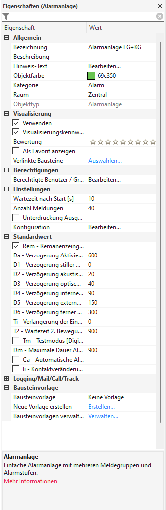

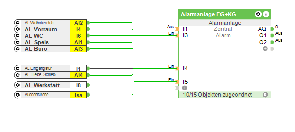

    Bin gerade dabei meinen NFC Touch ins System einzubinden aber habe schon vorher Probleme mit der Alarmanlage...
    Habe 2 Alarmbausteine genommen damit ich das OG und EG+KG trenne. Das Problem was ich habe ist das ich beim Scharfstellen von EG+KG schon gleich darauf die Push Nachricht "stiller Alarm" erhalte und ich nicht schlau werde wo der Fehler liegt.... Vlt sieht ein Profi hier wo das Problem ist ?
    Mfg Bernd
    • 3318
    So wie ich die Lage interpretiere ...
    Parameter li =0. D.h. wenn beim Alarmanlage aktivieren eine Tür offen ist, geht die Alarmkette gleich los.
    Eingangstür steht ja offen, oder?
    update: Würdest li auf 1 stellen oder in den Eigenschaften anhaken, würde die Alarmanlage scharf gehen, auch wenn die Türe offen ist.

        Vielleicht kannst vom Alarmbaustein einen screenshot machen, VORm scharfschalten und mit LIVE View EIN?
        Man sieht ja nicht, welcher Melder gerade ansteht und welcher nicht.
        Ich sehe nur an den screenshots, dass die haustüre offen steht

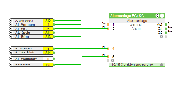

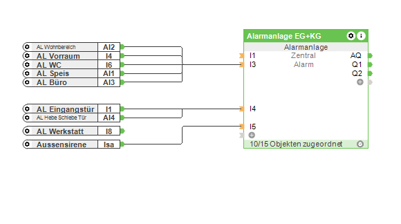

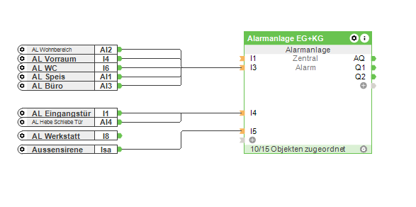

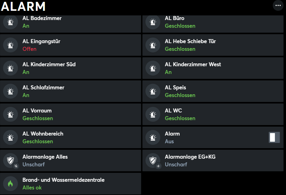

          Hoffe ich habe dich jetzt richtig verstanden mit den Screenshots?
          Bild 2 alles geschlossen
          Bild 3 Eingangstüre offen
            • 3318

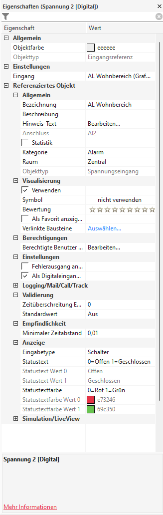

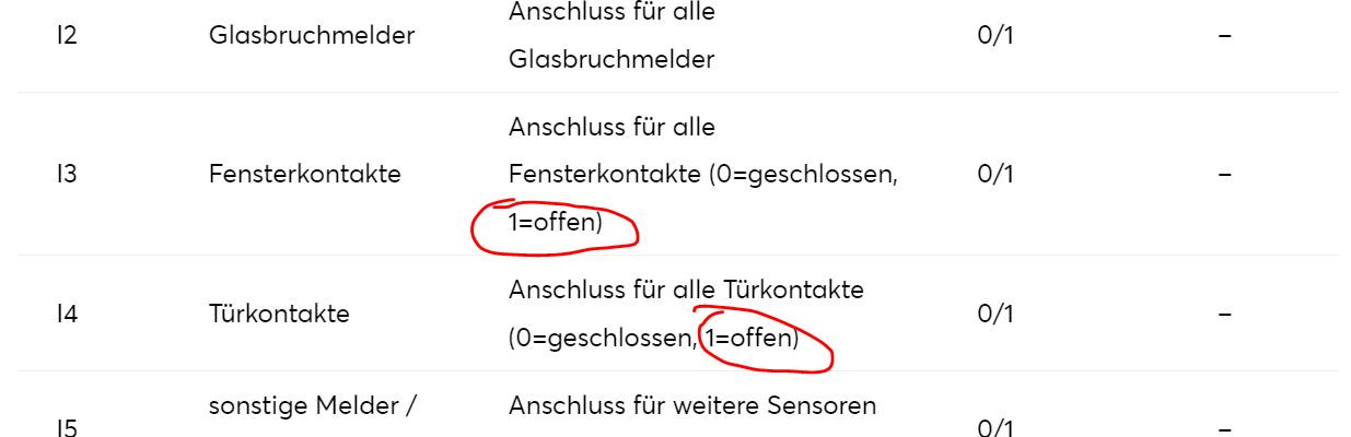

            Alles klar ... du hast alles verkehrt herum. Geschlossen muss 0 sein und offen 1, nicht wie bei dir.
            Wenn du alles geschlossen hast (Bild 2), hält das die Alarmanlage für alles offen, klar geht dann der Alarm los.
            siehe doku ...
            Klicke auf die Grafik für eine vergrößerte Ansicht  Name: Capture.jpg Ansichten: 0 Größe: 63,0 KB ID: 343474

              Ahh leuchtet gerade ein
              Ähm wo stelle ich das jetzt um ? Inventieren wird nicht funktionieren oder ?
              Edit: Inventieren war das Zauberwort man sollte doch dann auch jeden Kontakt inventieren
              Zuletzt geändert von Snues; 05.04.2022, 11:08.
                Nur zur Info.
                Inventieren (erfinden, kreieren) musst Du gar nichts
                Es reicht wenn du den Eingang am Alarmbaustein invertierst. Damit werden alle angeschlossenen Kontakte für diesen Eingang invertiert.

                Ja danke ich hatte beim ersten mal vergessen die Aussen Sirene zu Inventieren und darum wurde ich nicht schlau. Jop jetzt läufts, nur noch den Nfc touch konfigurieren und dann bin ich mal für das erste Fertig. Wenn man nicht immer dabei bleibt vergisst man wieder einiges 😉
