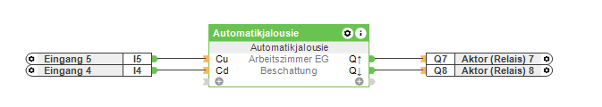

    habe den Automatikjalousie Baustein genützt für die simple Ansteuerung von Rollos, diese sind über Taster und in der Visu ansteuerbar.
    Jedoch habe ich das Problem das in der Visualisierung die Rollos geschlossen anstatt geöffnet angezeigt werden, es gibt keine Wetterstation oder ähnliches, die Anzeige ist prinzipiell egal
    jedoch stimmt es in der Visu eben nicht.
    Was bildet die Grundlage für die Steuerung im Bezug auf Position Rollo? Eigentlich ist es bei mir nur invertiert, ich werde aber aus den Visueinstellungen nicht schlau und auch nicht aus der Bausteindoku..
    Kann jemand helfen?

    Was macht denn das Rollo, wenn in der App AUF gedrückt wird?
    Sollte das Rollo dann runter fahren, müssten die Ausgänge getauscht werden.
    Wenn nicht, solltest Du mal ein Bild hier rein stellen.
      Also Rollo ist gerade offen. In Visu ist der Zustand 100% geschlossen. Wenn ich auf AUF drücke in der Visu fährt das Rollo runter, drucke ich auf RUNTER fährt das Rollo auf.
      Die Ausgänge sind aber richtig Up and Down in der Config, die Taster sind ja auch danach beschriftet.
      Wenn ich die Ausgänge tauschen würde, dann müsste ich alle Taster wieder umbeschriften....
      Woher soll der Miniserver wissen, ob der Ausgangszustand offen oder geschlossen ist?
      Kann später noch ein Bild reinstellen, eventuell ist es auch ganz banal und ich seh den Wald vor lauter Bäumen nicht.

        So wie ich das sehe musst du einfach die Ausgänge vom Rolladen Baustein tauschen und eben auch die Tastereingänge an dem Baustein. Dann sollte alles so grhen wie es muss.

        Da Loxone davon ausgeht, dass der Miniserver die volle Kontrolle über die Beschattung hat, wird nicht mit irgendwelchen Positionsrückmeldungen gearbeitet.
        Das bedeutet - genau übrigens wie bei KNX-Aktoren auch - dass der Miniserver nur anhand von Kalibrierungsfahrten und hinterlegten Laufzeiten die Position der Beschattung errechnet.
        Es muss also unter Umständen hin und wieder eine vollständige AB oder AUF-Fahrt als Positionierungsfahrt durchgeführt werden, wenn tatsächliche und eingestellte Laufzeit etwas voneinander abweichen.
        Außerdem darf es keine Ansteuerung der Beschattung unabhängig von Loxone geben - z.B. bei Velux über eine direkt eingelernte Fernbedienung, KNX über direkte Gruppenadressen oder automatische Funktionen.
        Und natürlich muss die Logik der Ansteuerung stimmen - AUF muss auch IMMER die AUF-Fahrt auslösen und AB die AB-Fahrt.
        Sobald es hier Abweichungen gibt, z.B. durch eine getriggerte Bedienung über nur eine Taste, eine externe Fernbedienung etc. verlieren Beschattung und Loxone die Synchronität. Das kann bei Funk auch passieren, wenn das Signal nicht beim Antrieb ankommt, das bekommt der Miniserver ja nicht mit.

          danke für deine Antwort. Alles was du schreibst, kann ich zu 100% unterschreiben. Bei mir werden alle Rollos ausschließlich über Loxone gesteuert. Die Taster sind digitale Eingänge am Nano IO Air (auf Cu und Cd).
            Danke für euren Input.
            Iksi Habs gerade probiert, das ändert in der Visualisierung nichts. Der Zustand ist trotzdem falsch drinnen (also geschlossen statt geöffnet). Müsste aber doch eigentlich funktionieren, wenn ich mir das durchdenke? Aber anscheinend ändert Loxone trotz vertauschter Ausgänge geschlossen und geöffnet nicht.
            Benjamin Jobst Mit Taster meine ich SPS Taster zur hardwaretechnischen Bedienung.
            Anbei ein Foto der Programmierung, 2 Tasten des SPS Tasters auf den Baustein und auf AUF/ZU der Ausgang.
            Würde mich brennend interessieren, wie Loxone von der Ausgangsposition der Jalousienen ausgeht ohne Abfrage (sei es durch die Software oder Sensorik)
            Es waren alle Jalousien bei mir offen, in der Visu sind alle geschlossen. Deshalb verkehrte Bedienung in Visu, richtige Bedienung durch die SPS Taster.
            Purer Zufall wäre gewesen, dass alle Jalousien geschlossen gewesen wären bei der Inbetriebnahme, dann hätte es ja gepasst...

                  Hast du mal versucht, in der Konfig die beiden Ausgänge zu tauschen (Q7 an "Abwärts" Q8 an "Aufwärts")? Ich weiß, ist oben schon geschrieben worden, aber ich kann mir keinen anderen Grund für dein Problem vorstellen. Ach ja, in den Miniserver speichern nicht vergessen!
                  Erster Schritt ist, die Visu passend zum tatsächlichen Zustand zu bekommen. Wenn es dann in der Visu passt, sind vermutlich die Taster (Wand) genau falsch rum. Dann müssen die Eingänge der Taster auch noch getauscht werden (I5 an "Cd" und I4 an "Cu").
                  Anders kann man den "Zustand" der Visu nicht tauschen.

                    Sie weiss sie natürlich eigentlich nicht. Du stellst aber die Laufzeiten in dem Baustein ein. Wenn der Rolladen dann z. B. zu ist und du sie abwärts fahren lässt, weiss die Loxone anhand der Zeit wie lange du sie abwärts fahren lässt, wo sie steht. Benötigt die Jalousie also z. B. 20sekunden zum zu fahren und du lässt sie 10s zu fahren ist sie halb zu.
                    Wenn die die Loxone neu startest und der Zustand in der App ist z. B. zu und das Rollo ist auf, musst du die nur einmal auf fahren lassen, dann stimmt es wieder überein da die echte Jalousie ja schon auf ist und sich nicht bewegt.

                        Also die angesprochene Lösung hatte ich ja vorher schon probiert, das Ergebnis war dasselbe. Ich habe es erneut probiert und auf den Tipp von Iksi eingegangen, erst nach dem ersten Mal fahren, ändert sich der Zustand geschlossen/geöffnet. Wenn nur die Ausgänge vertauscht werden und das Rollo unangesteuert bleibt, tut sich nichts, deswegen bin ich von einem anderen Fehler ausgegangen.
                        Danke an alle, manchmal ist das Problem einfacht echt banal.
