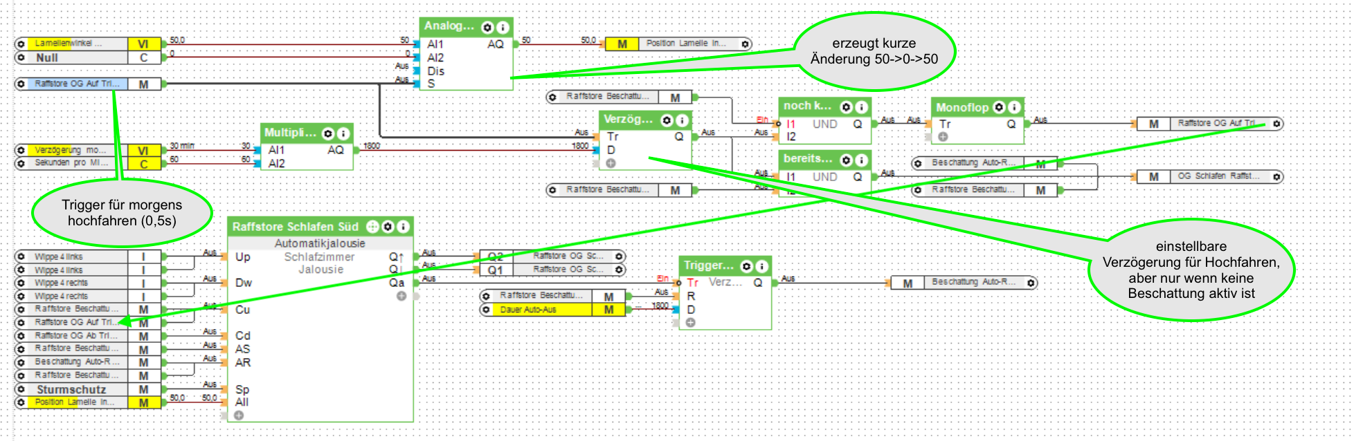

        Man kann über AIl - die Position Lamelle in % festlegen. Mit einem verzögerten Impuls für das o.a. Ereignis (warten, bis Raffstore in Endlage) könntest Du einen bestimmten Wert z.B. per Analogspeicher oder Analogwahlschalter setzen. Meine Raffstores sind dann automatisch zu, aber etwas ähnliches verwende ich morgens, um die Raffstores nicht gleich hochzufahren, sondern bei X % eine Art "Schlummerfunktion" zu haben. Die ist auch praktisch, da beim Aufstehen und Anziehen dann keiner von außen nach innen sehen kann.

            Heute ist meine Windows VM abgestürzt und bootet nicht mehr, so dass ich Dir leider kein Screenshot senden kann. Bin mir nicht sicher, ob der Dir überhaupt helfen würde, denn ich trigger morgens die Lamellenposition und eine halbe Stunde später fahren die Rollläden hoch. Du musst ja eine Verzögerung für die Position implementieren, da die Rolläden zunächst herunterfahren müssen.

            So, meine Windows VM geht wieder. Wie schon gesagt, habe ich andere Rolläden, wo ich das nicht benötige, aber etwas ähnliches VOR dem Hochfahren. Daher ist die Logik natürlich anders, aber über einen Trigger für's Hochfahren werden zunächst die Lamellen verstellt, dann mit einstellbarer Verzögerung die Rolläden hochgefahren, allerdings nur wenn keine Beschattung aktiv ist.
Name: Raffstore Schlafzimmer.png
Ansichten: 733
Größe: 342,7 KB
            Bei Dir musst Du die beiden Teile vertauschen: nach dem Trigger fahren die Rolläden herunter, was ein paar Sekunden dauert, danach kannst Du die Lamellen verstellen. Wichtig bei der Logik ist vielleicht noch der Hinweis, das Loxone immer auf die letzte Änderung reagiert, d.h. die Lamellenposition wird über den Analogwahlschalter kurz auf 0, dann wieder auf X % gesetzt (Eingang All). Vielleicht hilft auch bestimme Lamellenposition anfahren Baustein: Beschattung Zentral.

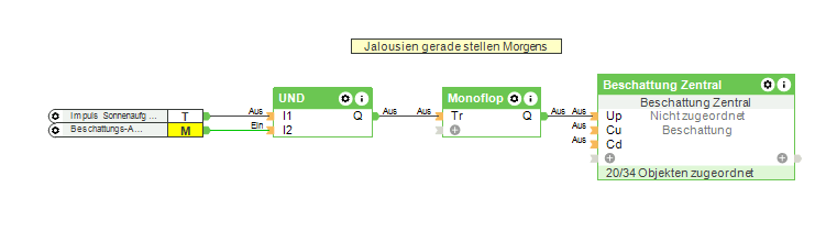

              • 2605
              Ich mach es so:
              Wenn der Impuls Sonnenaufgang auslöst und die Beschattungsautomatik aktiviert ist, werden die Lamellen bei mir gerade gestellt. Dafür reicht, wenn sie geschlossen sind, ein Monoflop mit 1 Sekunde Dauer. Wenn du deinen Impuls länger laufen lässt, solltest du sie so auch drehen können.
              Schlafzimmer haben einen weiteren Betriebsmodus und werden hiervon nicht erfasst, damit nicht morgens um 6 alles hell wird. Funktioniert für uns gut.
              Klicke auf die Grafik für eine vergrößerte Ansicht  Name: 2022-05-02_10-35-26.png Ansichten: 0 Größe: 16,3 KB ID: 346347
