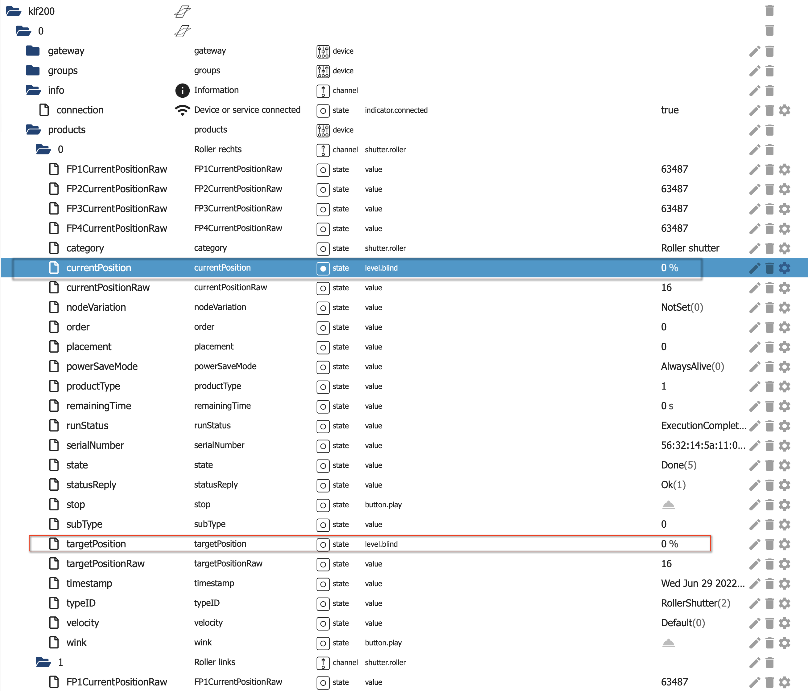

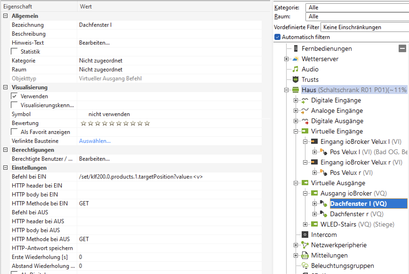

                    So, ich versuche mal die Varianten abzubilden, wie es bei mir geklappt hat, ich jedoch nicht zufrieden war damit.
                    Variante 1:
                    - ioBroker
                    - KLF200 Adapter
                    - simple-api Adapter
                    Bild 1: Übersicht installierte Instanzen
                    Bild 2: KLF200 Objekte --> "targetPosition" Link kopieren
                    Bild 3: Virtueller Ausgang Konfiguration 1
                    Bild 4: Virtueller Ausgang Konfiguration 2
                    Mit dieser Konfiguration habe ich jeweils den Virtuellen Ausgang direkt an den AQp Ausgang vom Beschattungsbaustein angehängt.
                    Bin mir nicht mehr sicher ob der Wert zuvor nicht noch mit Faktor 100 hochgerechnet werden muss...

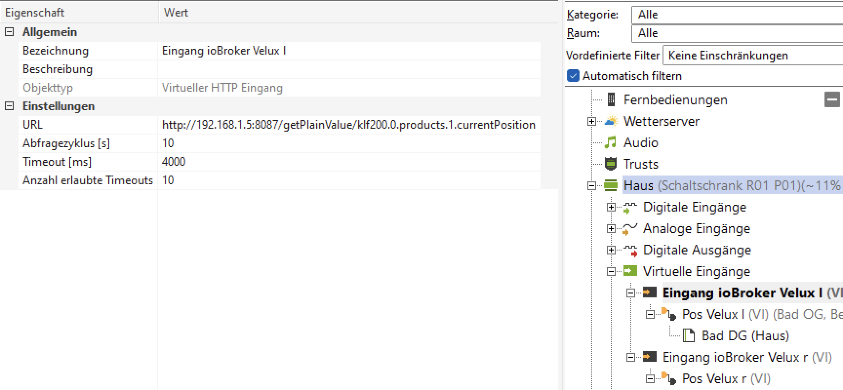

                      Konfiguration mit ioBroker, KLF200 Adapter und simple-api Adapter für Virtuelle Eingänge
                      Bild 1: Aufbau Virtuelle Eingänge
                      Bild 2: Konfiguration 1
                      Bild 3: Konfiguration 2

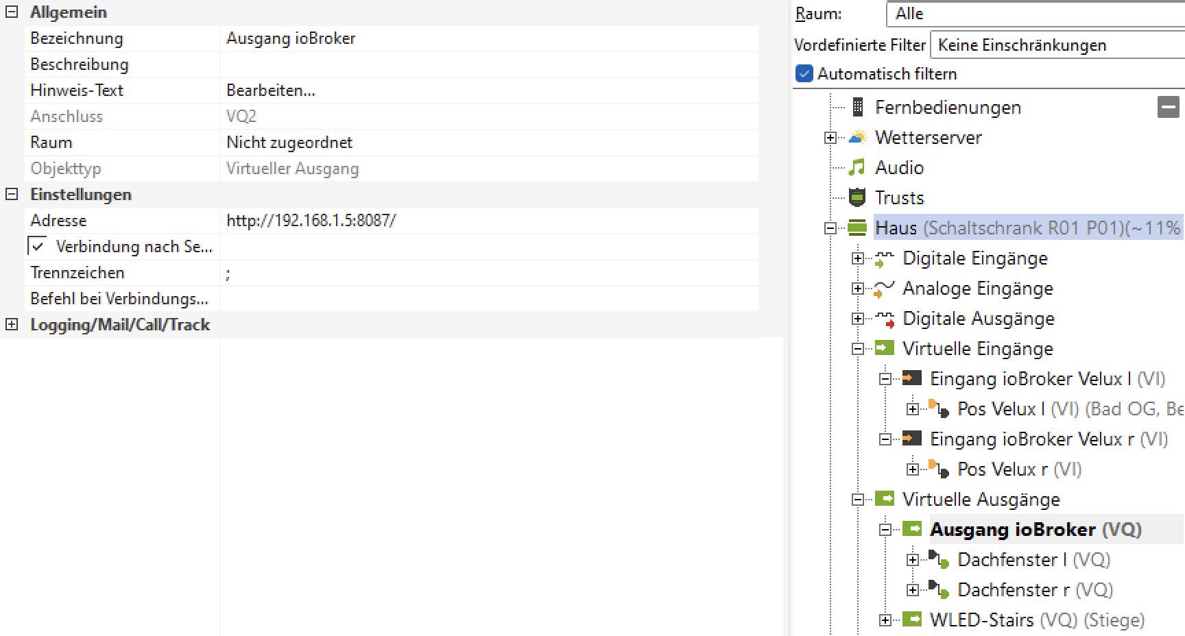

                          5. Position Lesen: Scheinbar muss ich für jedes Fenster in Loxone einen virtuellen HTTP-Eingang anlegen. Der wird dann alle 10s abgefragt, wenn ich das richtig verstehe. Die URL für mein erstes Fenster ist http://192.168.1.5:8087/getPlainValu...urrentPosition wobei 192.168.1.5 der RaspberryPi mit iobroker ist. Dann muss man pro HTTP-Eingang einen Befehl definieren, der dann einfach "Befehlserkennung: \v" definiert hat.
Ansichten: 2484
Größe: 62,4 KB
                          6. Position schreiben: Da muss man nur einen virtuellen HTTP-Ausgang anlegen. Da ist bei mir "Adresse: http://192.168.1.5:8087/" konfiguriert. Dann für jedes Fenster ein Befehl unter dem Ausgang. zB "Befehl bei EIN: /set/klf200.0 products.0.targetPosition?value=<v>".

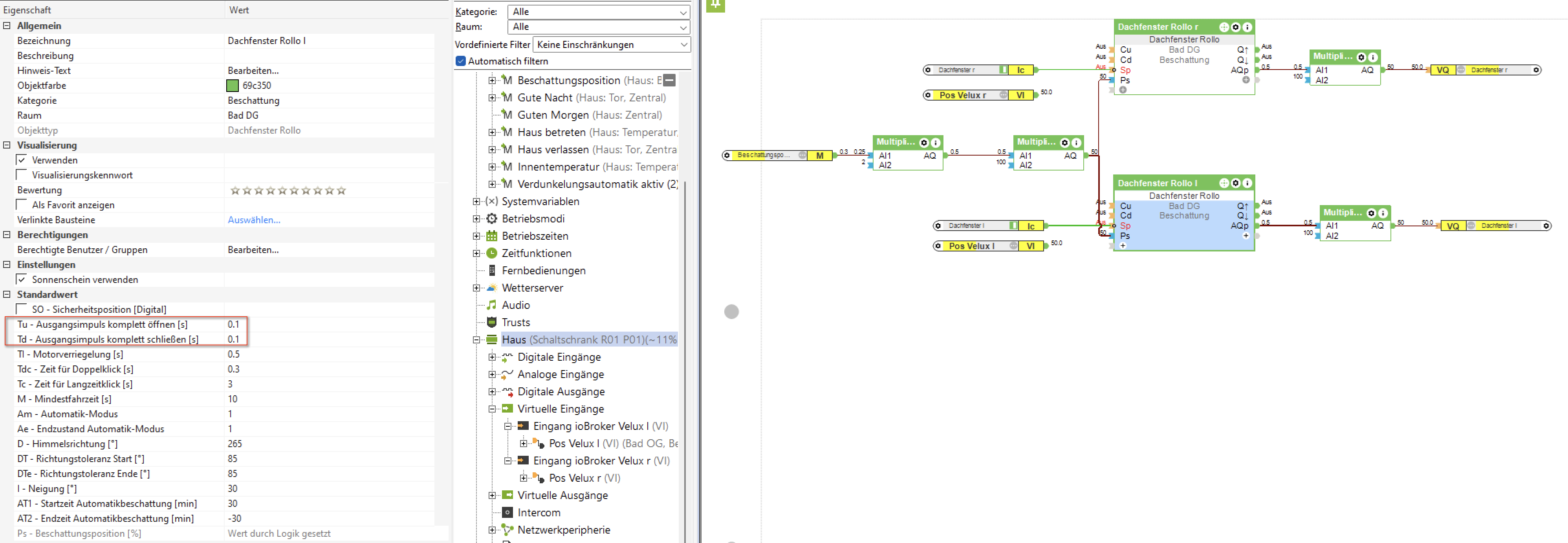

                          Jetzt fehlt nur eine saubere Ansteuerung über Bausteine von dem Spaß. Loxone scheint mit der absoluten Positionierung von Rollläden nicht so gut zurechtzukommen.
                          • maxd
                            • 29.06.2022
                            • 10
                            Mit der Rolladensteuerung bin ich noch nicht so ganz warm geworden. Was bisher geht:
                            AQp (* 100) geht über den virtuellen HTTP-Ausgang zu iobroker /set/klf200.0 products.0.targetPosition?value=(AQp * 100)
                            Ps setzt die gewünschte Beschattungsposition, die wird Global bei mir als Faktor für die Rolladen gesetzt. Für das Dachfenster muss man in Prozent umrechnen (*100). Ausserdem nehme ich hier *2 weil ich das Dach gerne deutlich agressiver verschatte.
Ansichten: 2788
Größe: 233,6 KB
                            Wenn ich über AIp die Position des Rollos an den Baustein führe, dann passiert es, dass der Baustein die Position wild nachregelt und der Rolladen vor allem rumzuckt. Am liebsten würde ich nach jeder Änderung vom Ausgang AQp den Eingang AIp für 60 Sekunden abkoppeln. Aber mir ist noch nicht ganz klar, wie ich das machen kann.
