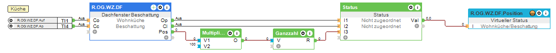

So sieht dann die Steuerung des Dachfensters in der Config aus.

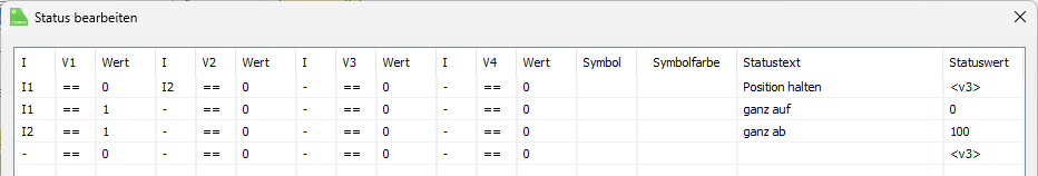

Ein Beschattungsbaustein mit zwei Taster Eingängen für „Komplett auf“ (Co) und „Komplett zu“ (Cc). Sie sind bei mir mit einem Touch verbunden, also bewirkt ein Doppelklick auch gleich einen Stopp. In dem Beschattungsbaustein sind die Werte für die Dauer (OPD/CLD) einer kompletten Fahrt hinterlegt, die habe ich mal mit der Stoppuhr gemessen. Zur Steuerung benutze ich die Ausgänge „Auf“ (Op), „Zu“ (Cl) und "Position" (Pos, multipliziert mit „100“ und auf Ganzzahl gerundet, um die Einheit zu bekommen, die im IoBroker erwartet wird). Ich kombiniere sie über einen Statusbaustein um den Wert zu bekommen den ich an den IoBroker (mit dem virtuellen Status) übergeben möchte.
Kommt ein Impuls auf „Auf“ dann wird der Wert „0“, bei „Zu“ wird zu „100“, und wenn ein Stopsignal (Doppelklick) empfangen dann wird die aktuelle Position ausgegben. Somit erziehle ich ein „sauberes“ Fahren, denn bei einer laufenden Ausgabe der Prozentzahl an den IoBroker fährt das Fenster stockend. Den Ausgangswert übergebe ich dann an einen virtuellen Status (Visalisierung und Benutzgruppe „Ext“ angeben!).

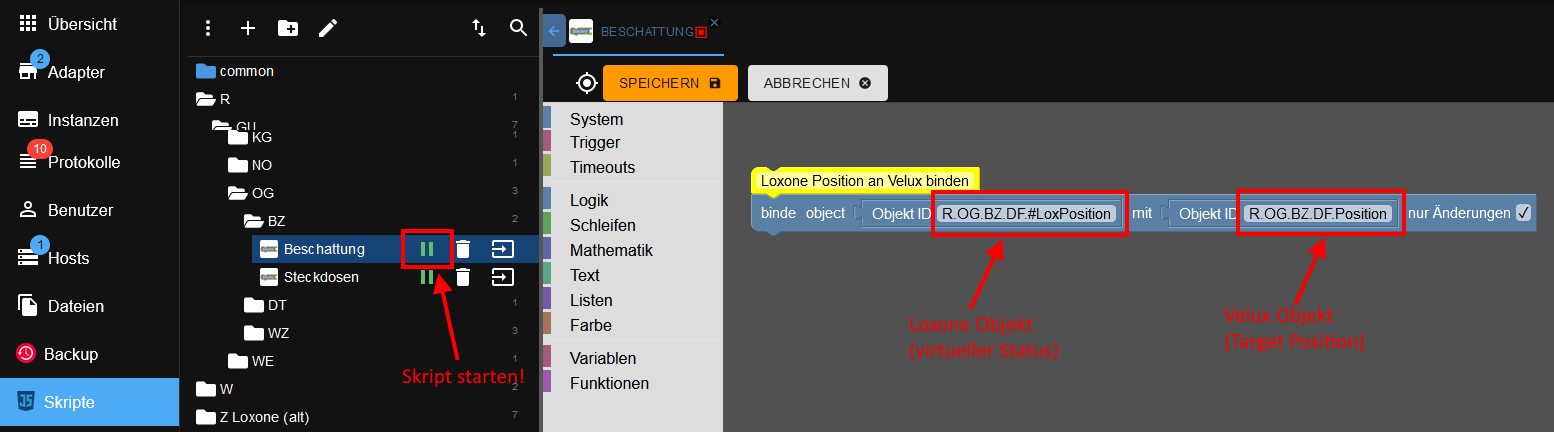

Damit Loxone die Werte auch an das Velux Fenster mitteilt, braucht es noch ein Skript. Dazu wird im IoBroker der Adapter „Skriptausführung / Javascript“ benötigt, in dem man dann ein neues Blockly Skript anlegt. Und über den Baustein "binde" werden die beiden Werte aneinander gekoppelt. Links der Wert von Loxone, rechts der an des Velux Fenster. Nicht vergessen das Script auch zu starten!
Jetzt sollte es funktionieren.

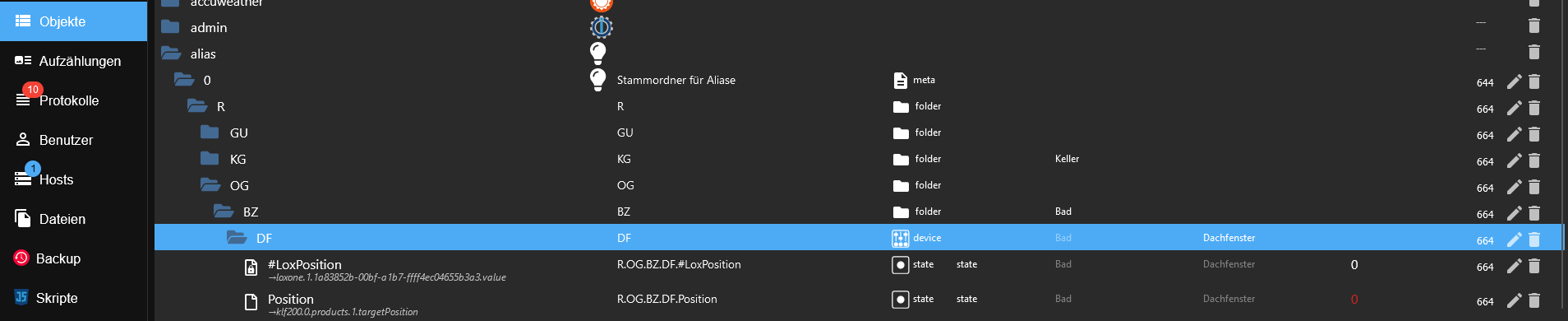

EXKURS: Um im IoBroker alles übersichtlich zu haben nutzen ich den Alias unter Objekte benutzt. Hier habe ich in den Räumen (Ordnerstruktur) alle „Geräte“ übersichtlich für mich zusammengestellt. Ich mache das händisch, man muss etwas auf die Datentypen achten, aber ich habe es mit diversen Alias Adaptern probiert und war nicht zufrieden. Der Alias hat den Vorteil, das ich bei Defekt einzelne Geräte einfach austauschen kann. Es muss nur der Alias neu verbunden werden und die Skripte etc. laufen weiter ohne suchen zu müssen, wo das ausgetauschte Objekt überall eingbunden wurde. Hier habe ich alle Objekte, die eine Verbindung zu Loxone haben mit einem „#Lox“ gekennzeichnet, und die Objekte des Gerätes ohne dieses Präfix. So finde ich mich auch nach einen Jahr noch in meiner Konfiguration zurecht ohne überlegen zu müssen „wie habe ich das gemacht…“
So sieht das dann im Alias aus.
