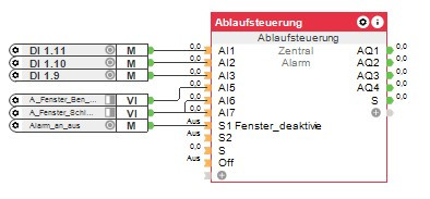

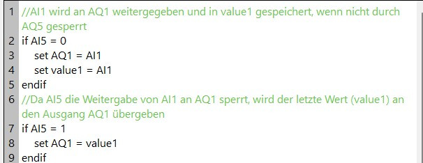

            Nochmal ich. Hier mal mein Versuch mit der Ablaufsteuerung (siehe Bilder).
            Ziel ist des den AI1 an AQ1 weiterzugeben, wenn AI5 = 0 ist. In diesem Fall wird AI1 auch noch auf value1 gespeichert. Value1 wird an AQ1 weitergegeben, wenn AI5 = 1 ist.
            In der Simulation funktioniert das leider schon mal nicht. Kann aber sein, dass man das erst in den MS übertragen muss. Das hab ich mich noch nicht getraut, weil ich den Baustein noch nie verwendet habe. Habe diesen mal auf zyklisch 1000 ms gestellt.
            Die Sequenz1 wird gestartet, wenn die Alarmanlage scharf ist.
            Was meint ihr? Kann ich es mal wagen? Oder hab ich noch einen Fehler drin?
              • 5178
              crasythom
              Vorausgesetzt das Fenster wird vor dem Einschalten der Alarmanlage deaktiviert, geht das auch ohne den Status zu speichern.
              Beispiel 1
              ODER zwischen Fensterkontakt und Wc von Alarmbaustein und Virtueller Schalter an zweitem ODER Eingang.
              Bezeichnung von ODER ist die gleiche wie die vom Fensterkontakt.
              Beispiel 2
              Fensterkontakt und Virtueller Schalter auf Merker und Merker an Wc von Alarmbaustein.
              Bezeichnung von Merker ist die gleiche wie die vom Fensterkontakt.

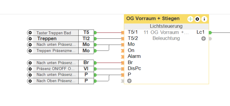

              • chrisulox
                • 15.07.2022
                • 147
                Zitat von HRA
                Was soll mit den Bewegungsmeldern geschehen - Licht oder Alarm?
                Für Licht, kannst du einfach am Lichtbaustein den DisP-Eingng mit "nicht Modus NAcht" beschalten, damit geht keine Licht bei Bewegung an
                Ich bräuchte es aktuell nur für Licht - und will eben vorübergehend die Präsenz deaktivieren. Hättest du hierfür eine Lösung?
                Ich hab zwar einen "Toggle" Button beim DisPc, aber irgendwie greift das nicht und funktioniert auch nicht...
Name: Bildschirm­foto 2024-08-03 um 22.34.06.png
Ansichten: 884
Größe: 62,2 KB
                  • 4075
                  Hallo chrisulox
                  Du musst den Schalter auf DisP hängen.
                  DisP = Disable presence / motion
                  DisPc = Disable periphery control
                  Baustein zur Steuerung und Bedienung von Beleuchtungen aller Art
