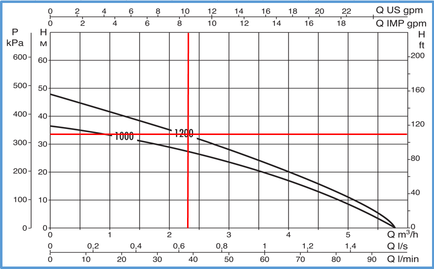

                    hab eine tauchdruckpumpe im einsatz: DAB Divertron 1200 M Tauchdruckpumpe
                    Ich habe bei mir max 4 laufen, weil alles drüber dann zu viel war.
                    ja, ursprünglich geplant war es auch nicht so --> ausgelegt - anhand der pumpenkennlinie - waren 6 kreise, mit jeweils knapp 2m³/h bei 2,8bar, die jeweils einzeln hätten laufen sollen (nur e+f gemeinsam)

                    die praxis hat aber dann (erfreulicherweise) gezeigt, dass ich doch deutlich mehr "dampf" (bzw reserven) zur verfügung habe als gedacht.
                    die letzten 6-7wochen hab ich seitdem manuell ca. 2x pro woche die (nun) "3" kreise laufen lassen und das hat tadellos funktioniert.
