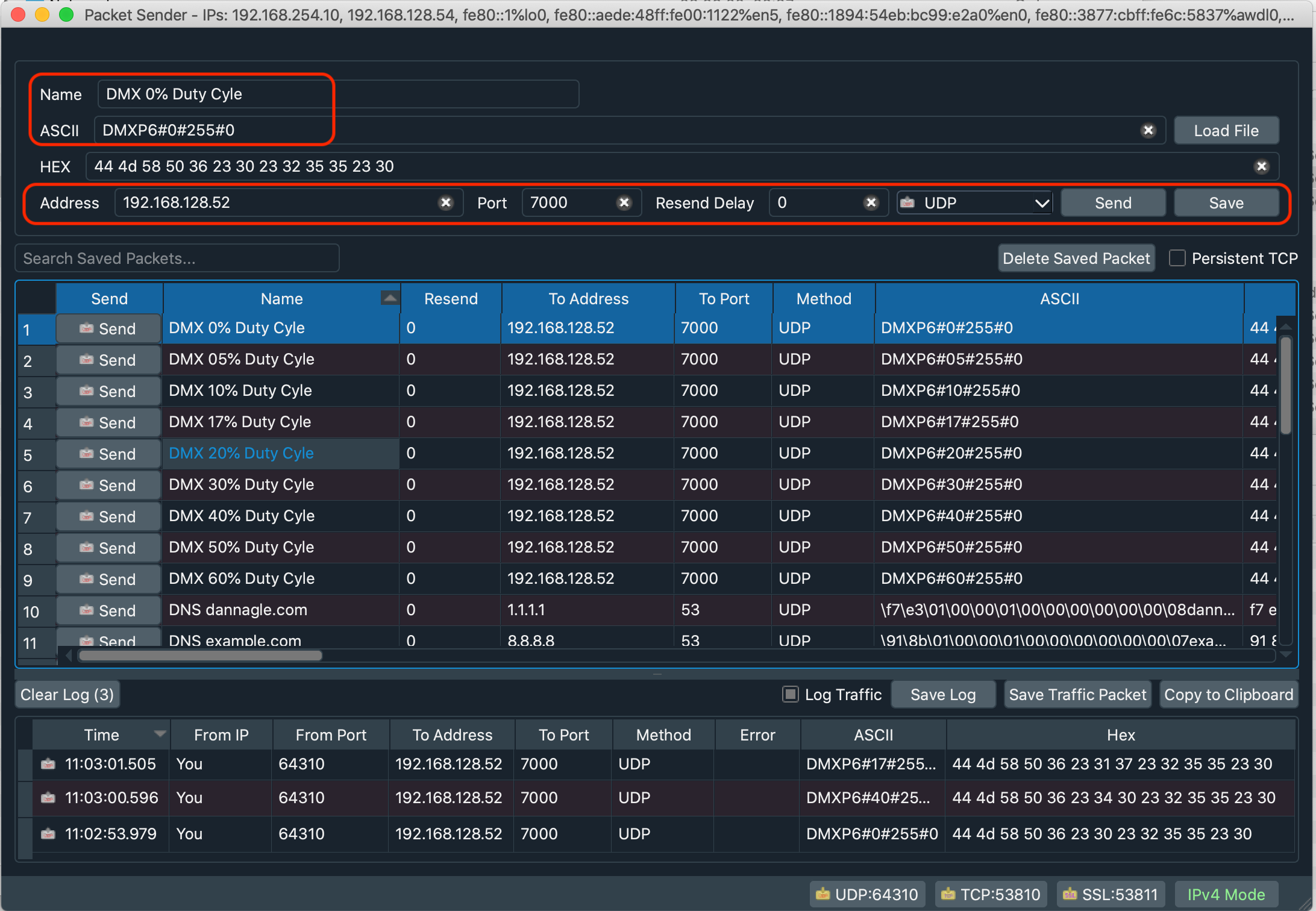

    leider verzweifele ich gerade an der Einbindugn der DMX-Bridge in mein Loxone Server.
    Das erähnte udp-testprogramm ist scheinbar nicht mehr verfügbar, so das ich mich eine Hilfestellung freue.
    IP-Adresse stimmt - Bridge ist per ping erreichbar
    Mir ist nicht genau klar, wie ich die Daten in dem UDP-Ausgang hinterlege:
    Auch der DMX-Wizzard läuft bei mir irgendwie nicht - kann keine Daten übertragen.
    Bedanke mich im voraus für erhellende Hilfestellung.

      Falls Du es doch noch brauchst oder jemand anderes über diesen Beitrag stolpert: das UDP Test Tool konnte ich im Internet vor einiger Zeit auch nicht finden. Es gibt aber mit dem Tool "PacketSender" einen deutlich mächtigeren Ersatz:
      Klicke auf die Grafik für eine vergrößerte Ansicht  Name: Packet Sender.png Ansichten: 0 Größe: 470,1 KB ID: 353998
      Einfach die gewünschten Parameter im rot markierten Bereich eintragen und ggf. mit "save" speichern, um die Werte sehr einfach erneut senden zu können. Das Protokoll von Robert ist hier zu finden: https://sourceforge.net/p/udptodmx/c...pdf?format=raw
      "W" ist eigentlich viel einfacher, als RGB und man kann z.B. mit "P" den Prozentwert für einen Kanal senden: DMXP3#56#4#2 bedeutet, dass der Kanal 3 auf 56% gesetzt werden soll mit "mittelschnellem" Fading von ca. 2,3s (Wert 4) und Dimmkurve "2". Die Dimmkurven sind hier grafisch dargestellt: https://www.loxforum.com/forum/faqs-...-dmx-extension
