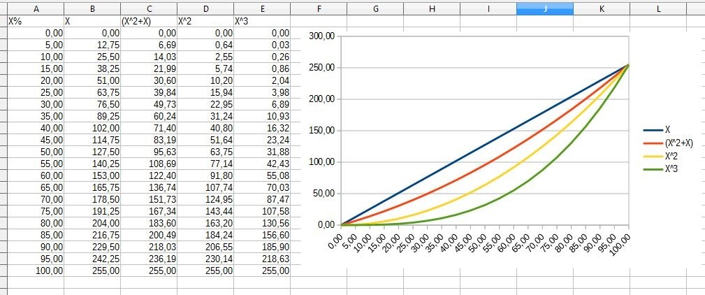

    Klicke auf die Grafik für eine vergrößerte Ansicht  Name: dimmkurve.jpg Ansichten: 2 Größe: 118,9 KB ID: 161293

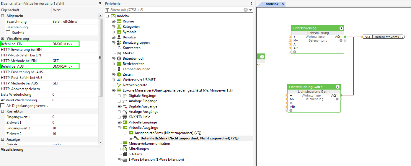

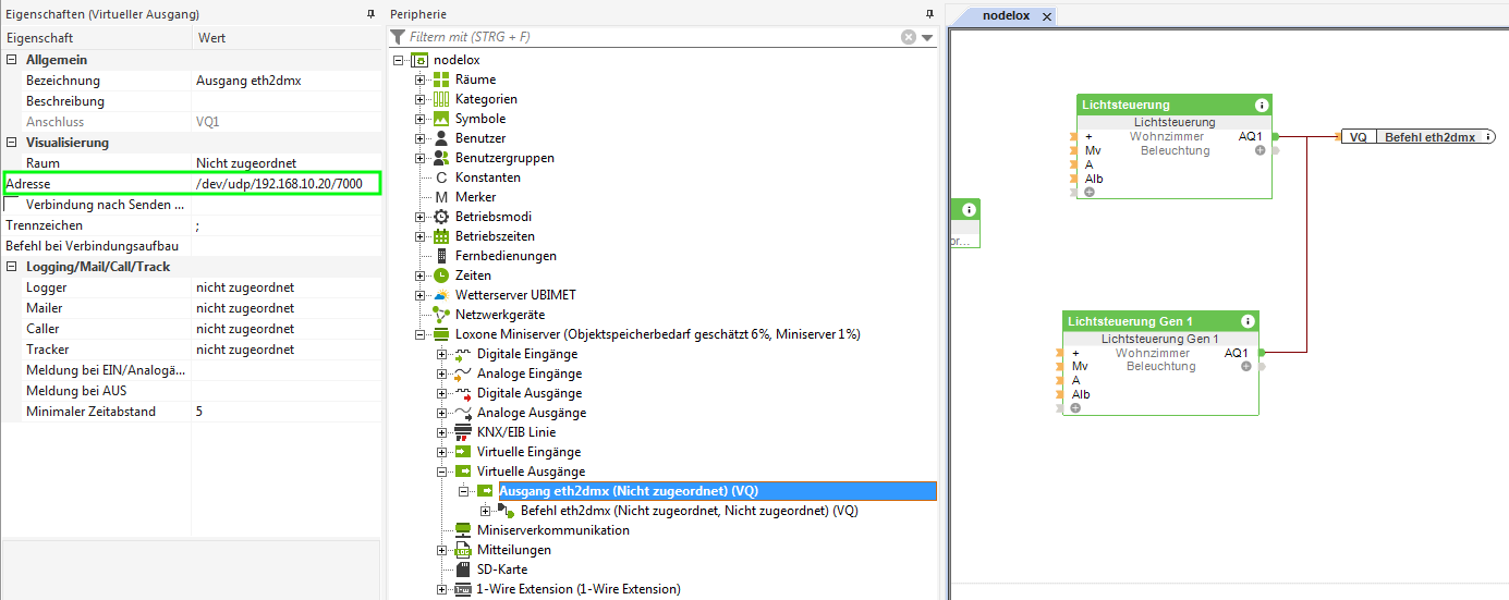

    Die Anbindung an Loxone erfolgt über einen einfachen Virtuellen-UDP-Ausgang. Gast hatte das zuletzt anschaulich und einfach erklärt: https://www.loxforum.com/forum/faqs-...022#post161022
    Klicke auf die Grafik für eine vergrößerte Ansicht  Name: fetch.png Ansichten: 1 Größe: 74,9 KB ID: 161291
    Klicke auf die Grafik für eine vergrößerte Ansicht  Name: fetch-1.png Ansichten: 1 Größe: 82,9 KB ID: 161296
    Das Protokoll zur Ansteuerung hat Robert außerdem hier dokumentiert: https://sourceforge.net/p/udptodmx/c...pdf?format=raw

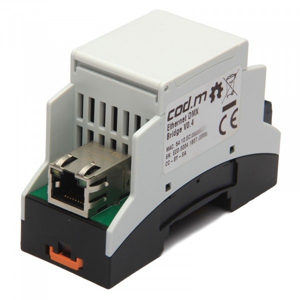

    Ich bin begeistert, wieviele Leute diese Lösung nachgebaut haben und auch in ein 2TE-Hutschienengehäuse montiert haben um eine günstigere Alternative zur Steuerung von DMX-Geräten zu haben. Das Feedback im Originalthread liest sich durchweg positiv.
    Im Oktober 2017 habe ich dann eine "große Klappe" gehabt und angeboten, eine Platine für die Schaltung zu entwickeln: https://www.loxforum.com/forum/faqs-...743#post120743
    Ziel war es, eine bestückte Open-Source-Platine zu bauen, die den "besseren" WizNet-Ethernet-Chip (zuerst W5200 dann W5500) enthält, eine "echte" MAC-Adresse hat (EUID48), einen Verpolungsschutz sowie einen großen Spannungsversorgungsbereich hat und eine Schutzbeschaltung auf RS485/DMX-Seite enthält. Das Ganze dann bitte noch in einem ansprechenden Gehäuse ;-)
    Für mich war das eine gute Gelegenheit zu lernen, wie man Ethernet selbst auf eine Platine bringt und was man alles für eine Kleinserie bewerkstelligen muss. In meiner Firma wurde die Nachfrage nach Eigentwicklungen für Kunden auch immer größer und so machte es Sinn die ersten Versuche zu starten.
    Mann, was habe ich viel gelernt!
    Die eigentliche Hardwareentwicklung kann bei mir im Blog und im Ursprungsthread verfolgt werden: https://allgeek.de/2017/11/15/ethern...e-im-eigenbau/
    Natürlich war es damit nicht getan, denn wenn man in DE offiziell Elektronik verkaufen möchten, muss die Entsorgung des Geräts wie auch die Versorgung der Verpackung schon geregelt sein, wenn etwas das Haus verlässt. Meine Firma ist also mittlerweile WEEE-registriert, ist Mitglied im VERE e.V. und lizensiert Versandverpackung. Dazu gehört auch eine monatliche Mengenmeldung an die verschiedenen Stellen und die Zahlung entsprechender Gebühren.
    Natürlich wollten wir auch die CE-Konformität für die Bridge erklären, weswegen ich einen mehrtägigen Kurs besuchte, um mich dann - mit externer Hilfe - durch einen Dschungel von CE-Richtlinien und Europanormen zu kämpfen.
    Dann war noch die Frage, wo man denn bitte eine Kleinserie der Platinen bestücken lassen kann. Bei ~60 Bauteilen pro Platine wäre der Preis bei Handbestückung einfach nicht mehr marktfähig gewesen. Zum Glück fand ich ein paar Orte weiter einen kleinen Elektronikbestücker, der einen Europlacer und entsprechende Lötautomaten betreibt... es konnte also in die Fertigung gehen.
    Hier ein Video wie sowas dann aussieht: https://cloud.codm.de/nextcloud/s/A8Soq5mFeMF6bJz
    Vom letzten Prototyp bis zur ersten fertigen Platine vergingen aber noch ein paar Tage. Die Bauteile mussten mit dem Bestücker abgesprochen werden, leichte Änderungen an der Platine gemacht werden und vor allem ein Nutzen gefertigt werden - also die Platte, auf der 2x5 Platinen in einer großen Platine gefertigt sind, damit der Placer diese bestücken kann.
    Nachdem das alles erledigt war, fehlte nur noch die Anleitung. Diese wird eng an de CE-Konformitätserklärung geknüpft, da dort ja auch Risiken eingeschätzt werden und die bestimmungsgemäße Verwendung definiert ist. Die Anleitung findet ihr hier: https://shop.codm.de/media/pdf/09/3d...sanleitung.pdf
    Die Platine ist komplett als Open-Source entwickelt, wer möchte kann sich also anhand des Schaltplans selbst eine Bridge zusammenbauen: https://shop.codm.de/media/pdf/56/1c...mx-0-4-sch.pdf
    Für alle, die ein fertiges CE-konformes Produkt mit Garantie und Bedienungsanleitung im ansprechenden Gehäuse inklusive Schutzbeschaltung möchten, haben wir die Ethernet DMX Bridge seit letzter Woche offiziell im Verkauf: https://shop.codm.de/module/8/ethernet-dmx-bridge-v0.4
    Es wurden ursprünglich 30 produziert und es können zeitnah 20 nachproduziert werden.

    Nach einem kleinen DHL-Desaster habe ich heute meine Bridge bekommen.
    Danke an pmayer für die schnelle und unkomplizierte Abwicklung des Schadens bei DHL.
    Habe sie natürlich zum Ärgernis meiner Frau heute Abend meine Selbstbau-Version gegen diese ersetzt.
    Es läuft auf Anhieb alles wie nicht anders zu erwarten. Der Stromverbrauch ist von 1,4W auf 0,35W gesungen als angenehmer Nebeneffekt.
    Ich habe alle möglichen Konstelationen versucht und konnte keine Fehler feststellen.
    Zur Verarbeitung...
    Der Aufbau und die Verlötung aller Teile ist perfekt und ich bin mir sicher das ich damit lange Freude habe.
    Man sieht das man hier sehr hohen Wert auf die Verarbeitung gelegt hat, und das obwohl es nur eine Kleinserie ist und da meist nicht ganz so hochwertig gearbeitet wird.
    Da auch beim Gehäuse auf ein hochwertiges von Phoenix gesetzt wurde passt das Gesamtbild.
    Die org. Loxone DMX Ext. ist gegen das hier von pmayer und Robert L. geschaffene nur als ein Witz zu bezeichnen.
    Kein Wunder das Loxone nur noch auf Tree setzt und zB die RGBW-DMX-Dimmer nicht mehr vertreibt.
    Das Dimmen ist deutlich weniger ruckelig und verläuft sehr smooth. Bei der Loxone hatte ich obwohl der guten Panels die ich verbaut habe immer ein ruckeln beim dimmen, das vor allem beim ausschalten des Licht deutlich zu sehen und nervig war. Die Einrichtung geht recht schnell mit den virtuellen Ausgängen, so lange man nicht vergisst diese auf Analog zu stellen.
    Ist mir das ein oder andere Mal passiert und hat mich die ein oder andere 1/4 Stunde gekostet am Anfang.
    Ich kann nun ruhigen Gewissen sagen das ich keine Bastellösung mehr im Schrank habe und bin froh das ich das Geld ausgegeben habe.
    Diese Bridge und die Arbeit von pmayer ist das Geld wirklich Wert.
    Es gibt nur eines was mit nicht gefällt...
    Bitte auf den Deckel ein Logo / Text damit man auch bei geschlossener Abdeckung im Schrank auch sieht was es ist.
    Vielleicht ein transparentes Etikett... Ich würde die 0,50€ auch extra zahlen.
