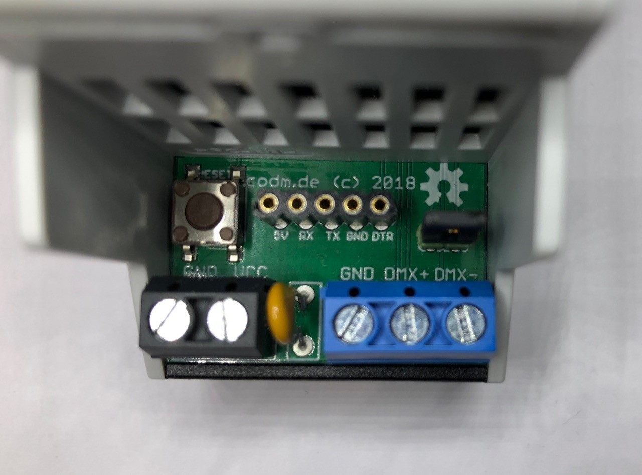

                Das Board-Layout hat sich bei mir gegenüber der Version von Robert L. etwas geändert, siehe Bild.
Ansichten: 1372
Größe: 149,8 KB
                Ich habe die PINs 5V RX TX GND und DTR mit meinem seriellen Adapter https://www.roboter-bausatz.de/568/c...anschlusskabel verbunden und am Adapter 5V eingestellt (3,3V habe ich auch getestet). Den Treiber für den Adapter habe ich gemäß Anleitung https://github.com/adrianmihalko/ch3...ac-os-x-driver installiert.
                Die Bridge arbeitet ansonsten richtig und die IP-Adresse ist auch erreichbar, wenn ich diese nur per USB und Ethernet angeschlossen habe.
                Ich hatte die Reset-Taste vor dem Hochladen auch testweise mal gedrückt, aber es kommt immer die gleiche Fehlermeldung.

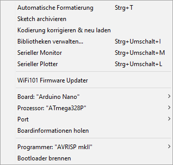

                Nochmal die eigentliche Frage: was muss ich in der Arduino IDE einstellen (Board, evtl. Prozessor, Programmer)? Als Port wähle ich den o.a. seriellen Adapter aus.
                Node-RED: IKEA Tradfri
                • 7664
                Ich stelle das ein...
                IDE 1.8.7
                Klicke auf die Grafik für eine vergrößerte Ansicht  Name: DMX-Arduino.png Ansichten: 1 Größe: 10,3 KB ID: 183186
                Also Port wählst du die USB-Bridge aus.

                  Ist schon etwas her, aber ich hatte glaube ich auch die Fehlermeldung. Bei mir war die Ursache ganz einfach: RX und TX waren vertauscht.
                  • Jan W.
                    • 30.08.2015
                    • 1610
                    Danke, das war auch bei mir die Ursache! TX muss auf RX und umgekehrt. Ich hatte das zwar vorher auch schon getestet, allerdings den Macbook nach der Installation des Treibers nicht neu gestartet.

                      Es sollten alle Atmega 328P/16MHz Arduino gehen... installiert ist der Bootloader vom Uno.
                      Die Beschriftung am Board ist die, wie sie aus dem MCU kommen. Du musst also TX vom Serial-Adapter auf RX - und umgedreht - der Platine stecken. Das ist meines Wissens nach so üblich.
