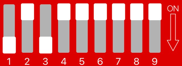

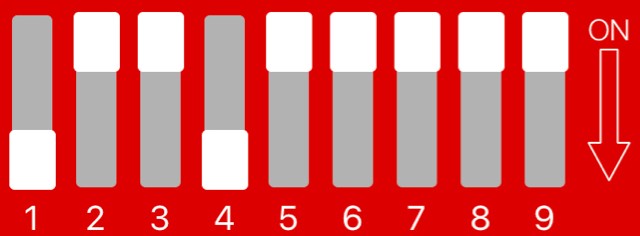

    ich habe eine DMX Installation mit der Ethernet DMX Bridge, einem Treiber in der Unterverteilung und einem RGBW LED Streifen im Spiegel. Der Treiber ist mit Kanal 1 kodiert. Diese Installation funktioniert seit ca. 2 Monaten.
    Jetzt habe ich noch zwei weitere Treiber (baugleich zum ersten) , Kanal 2 und 3 und je einen weiteren RGBW Streifen (auch baugleich zum ersten) hinzugefügt. Die Treiber sind hintereinander in Reihe geschaltet und der Bus ist mittels 120 Ohm Widerstand terminiert. Der Jumper steckt in der Bridge.
    Wenn ich jetzt die neuen Lampen mittels Lichtbaustein ansteuere, schaltet sich Kanal 1 in so nicht konfiguierten Farben mit ein.
    Hat einer eine Idee woran das liegen kann?
    Basti
    - Loxone Miniserver, 3x Extension, DMX, 1-Wire, Air, Loxberry, KNX
    - diverse Homematic Komponenten
      Passt ja irgendwie nicht...
      1 Kanal + RGBW = 5
      Also musste das nächste Gerät mit Kanal 6 weiter gehen.
    • basti242
      basti242 kommentierte
      Vielen Dank für den Hinweis. Das habe ich nicht gewusst. Ich werde testen und berichten.

    Moin.. eventuell verstehe ich das Problem nicht richtig aber versuche es trotzdem mal.
    Wenn dein 1. Controller 4 Kanäle hat (RGBW) muss der 2. Controller mit 5 beginnen. Wenn der auch 4 Kanäle hat, beginnt der 3. Controller mit?!
    Genau, 9.
    Das sich der 1 Controller einschaltet liegt daran, das sich die Kanäle der Controller überschneiden.
    Das ist aber ein generelles Problem bei Dir und hat eigentlich nix mit dem Thema hier zu tun.

      #52
      danke erstmal für eure Antworten.
      Folgendes habe ich jetzt gelernt. Ein RGBW LED Stripe benötigt 4 Kanäle. Folglich muss es mit Kanal 5 bei mir weitergehen.
      Testweise habe ich mal einen RGB Controller angeschlossen, mit Erfolg. Mit meinem RGBW Controller funktionierte es nicht. Jetzt habe ich mal einen neuen Controller bestellt. Ich werde berichten.
      Basti

      • basti242
        Ich verwende diesen Controller:
        https://www.ebay.de/itm/DMX512-Decod...t/173322304729
        Der erste den ich verwende ist genau der selbe. Deshalb kann ich mir falsche Konfiguration nur schwer vorstellen. Möglich ist natürlich alles.
        Wie hast du die DIP bei den beiden eingestellt?
      • basti242
        Ich habe mal zwei Bilder von den DIP Einstellungen (Kanal 5 und 9) hinzugefügt.
