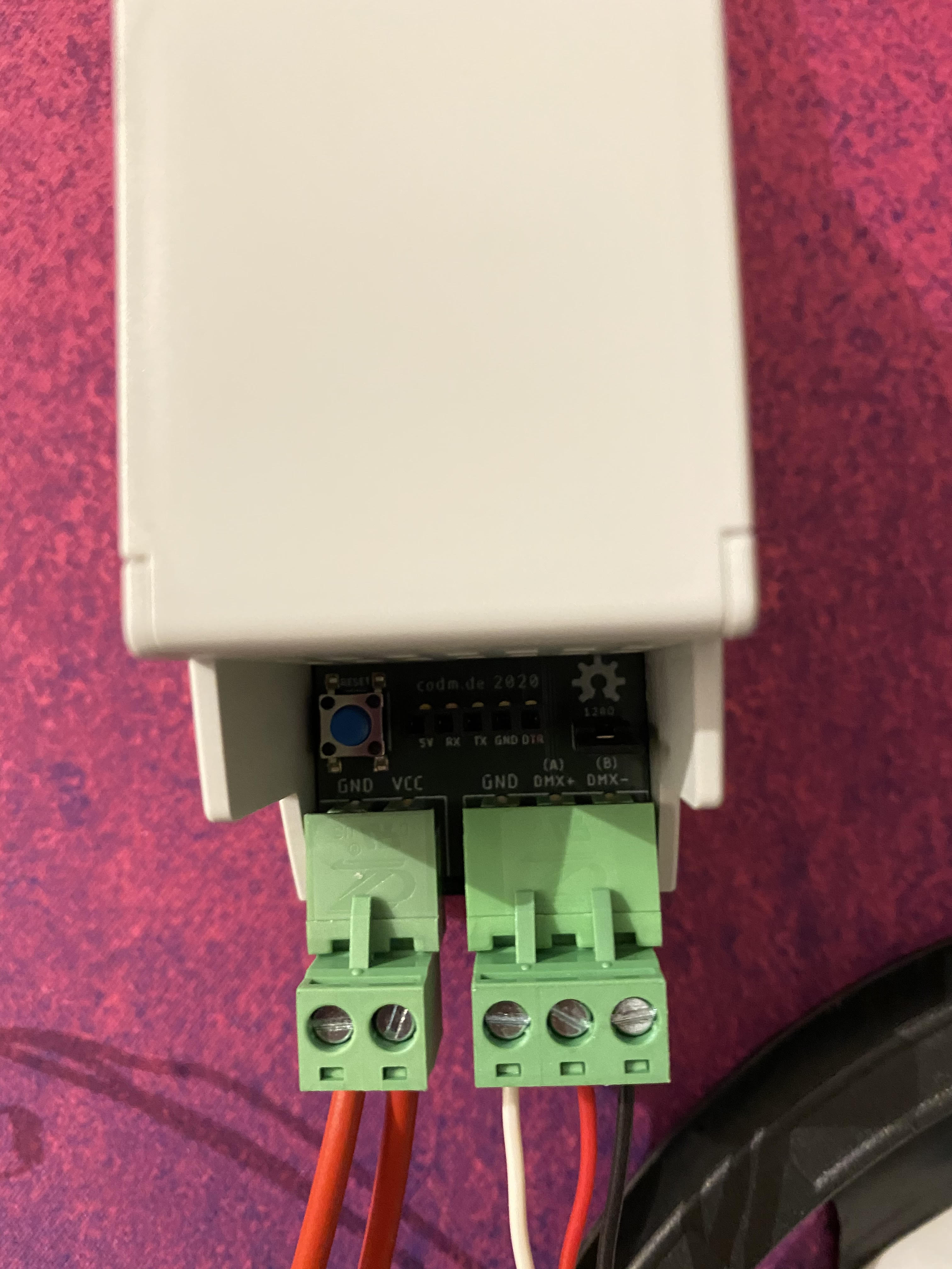

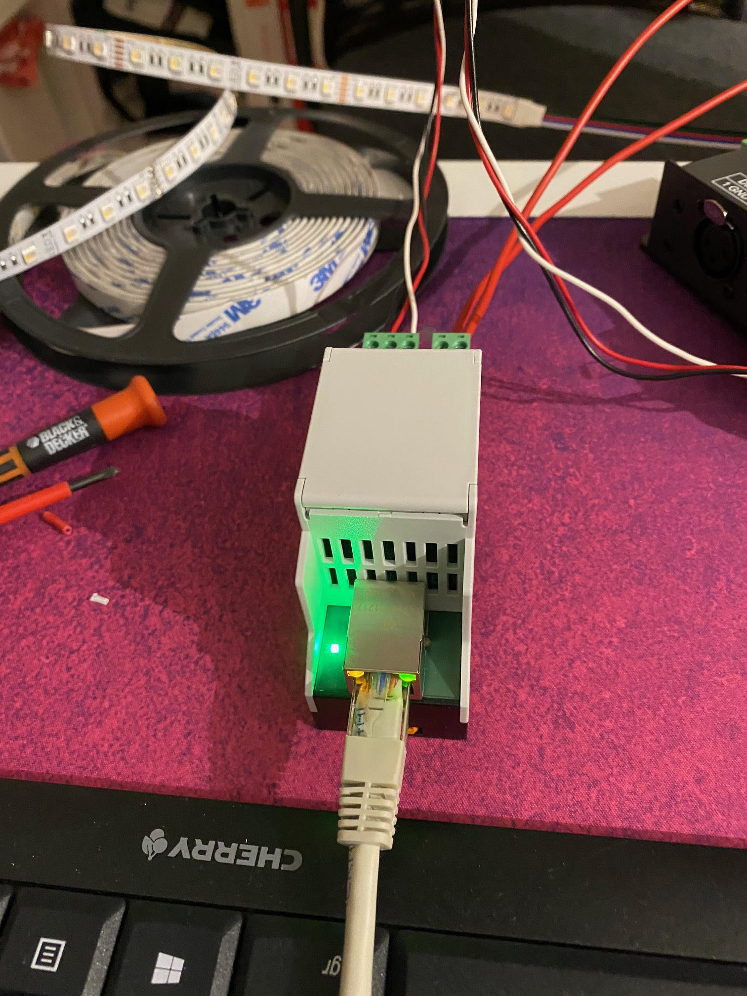

    Testaufbau: cod.m Bridge 0.5 installiert.
    Ich habe eine IP Adresse - ping funktioniert und NS Lookup löst die Bridge richtig auf.

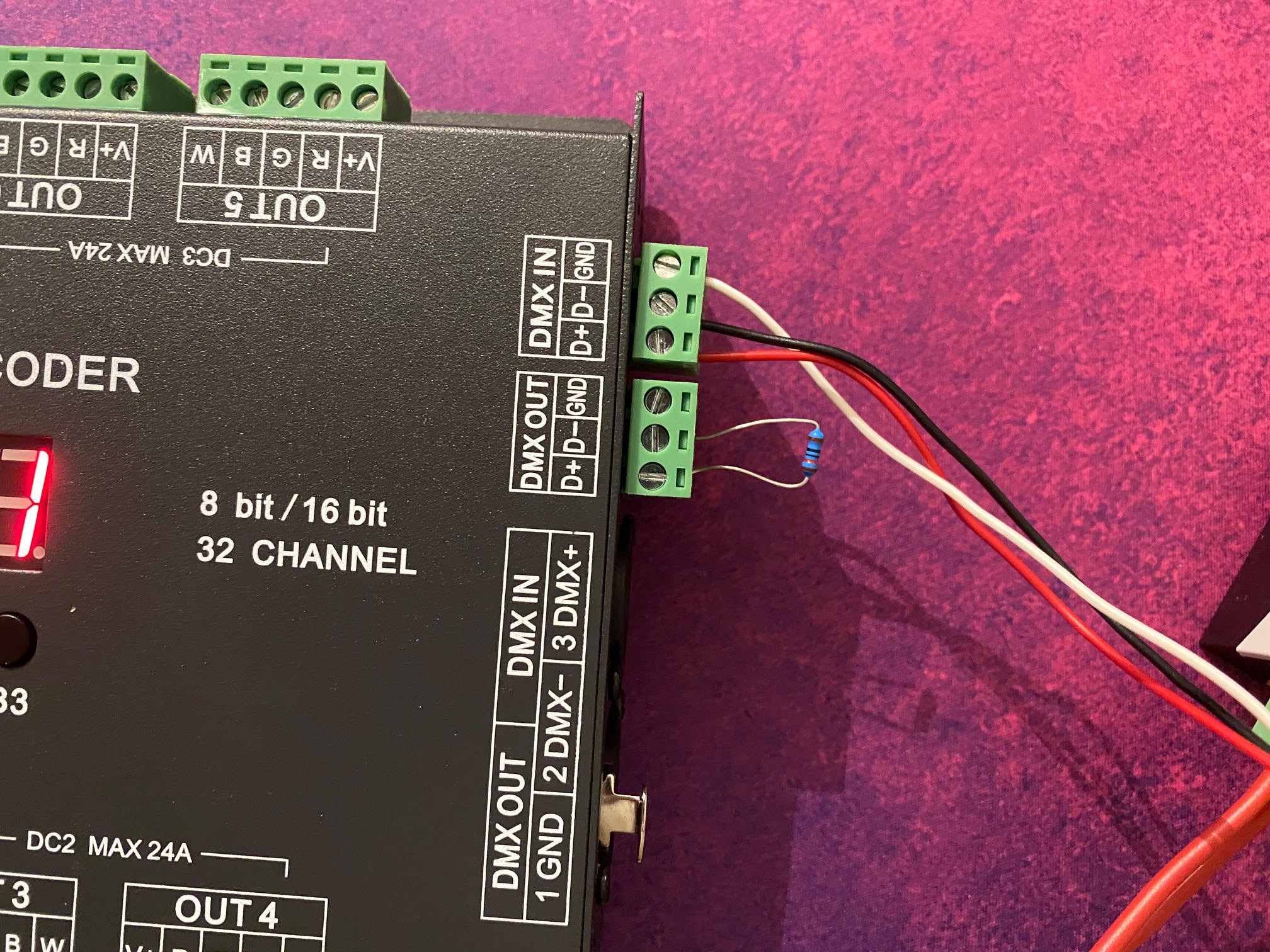

    Zudem habe ich die Kabel DMX- , DMX+ und GND zwischen Bridge und DMX Controller verbunden....
    Ich habe es mit gestecktem Wiederstand und ohne gestecktem Wiederstand versucht.....

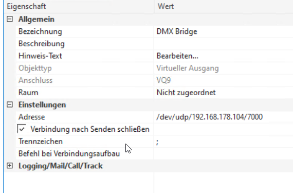

    Wenn ich nun mal teste (über Loxconfig) wie hier beschrieben oder über diverse UDP Testtools, reagiert der Controller leider nicht....
    Gefühlt kommt kein Signal über die Ethernet Bridge am Controller an - egal welche Adresse ich eingebe....

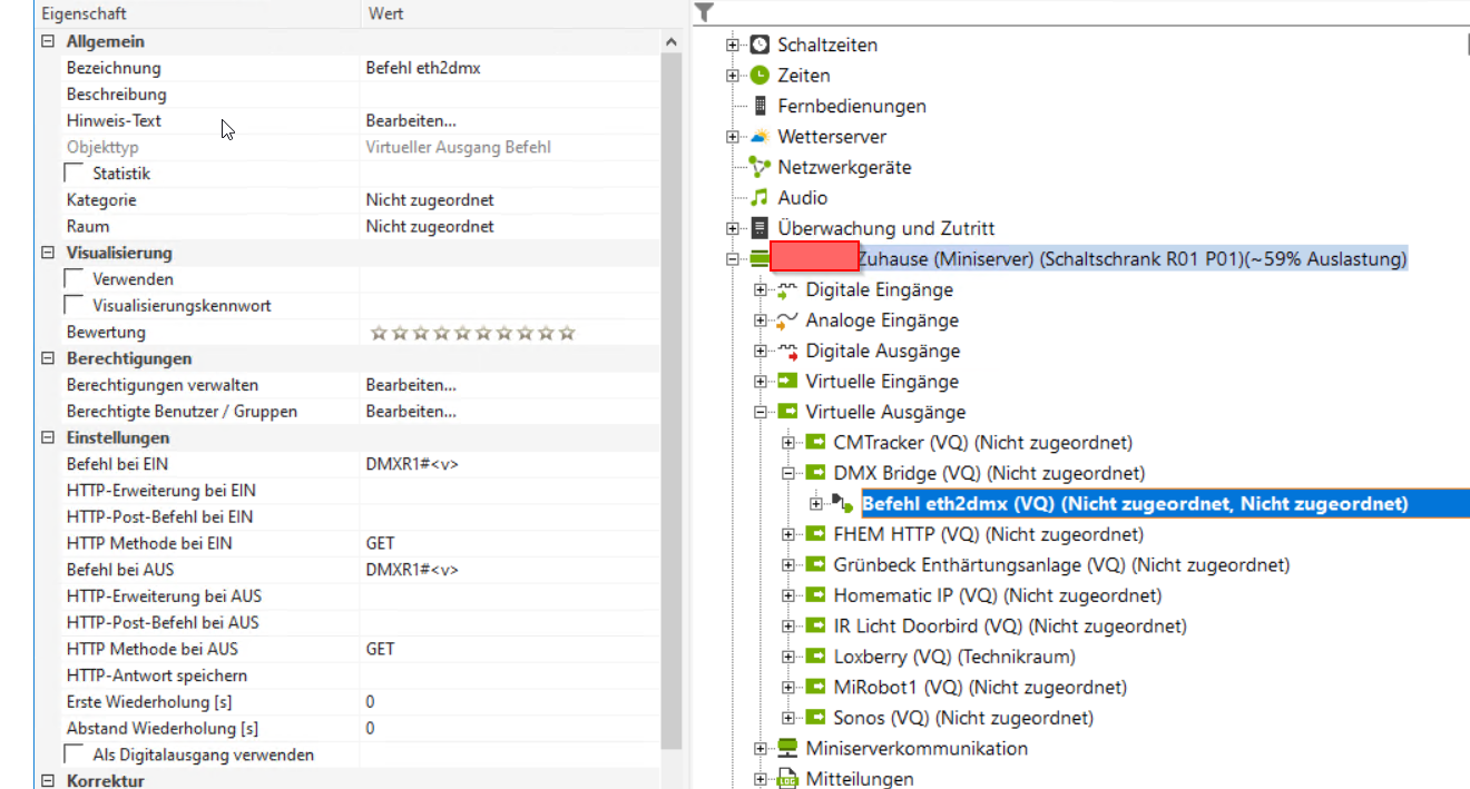

    logol01

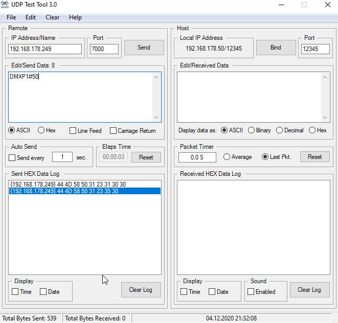

    Versuch doch erst mal einen Einzelkanal anzusteuern, zB DMXP1#50
    Dann sollte Kanal 1 auf 50% gehen
    Ich nutze dazu immer das UDP-Test-Tool
    Das würde dann so aussehen...
    Klicke auf die Grafik für eine vergrößerte Ansicht  Name: 04-12-_2020_20-25-24.jpg Ansichten: 0 Größe: 125,3 KB ID: 278209

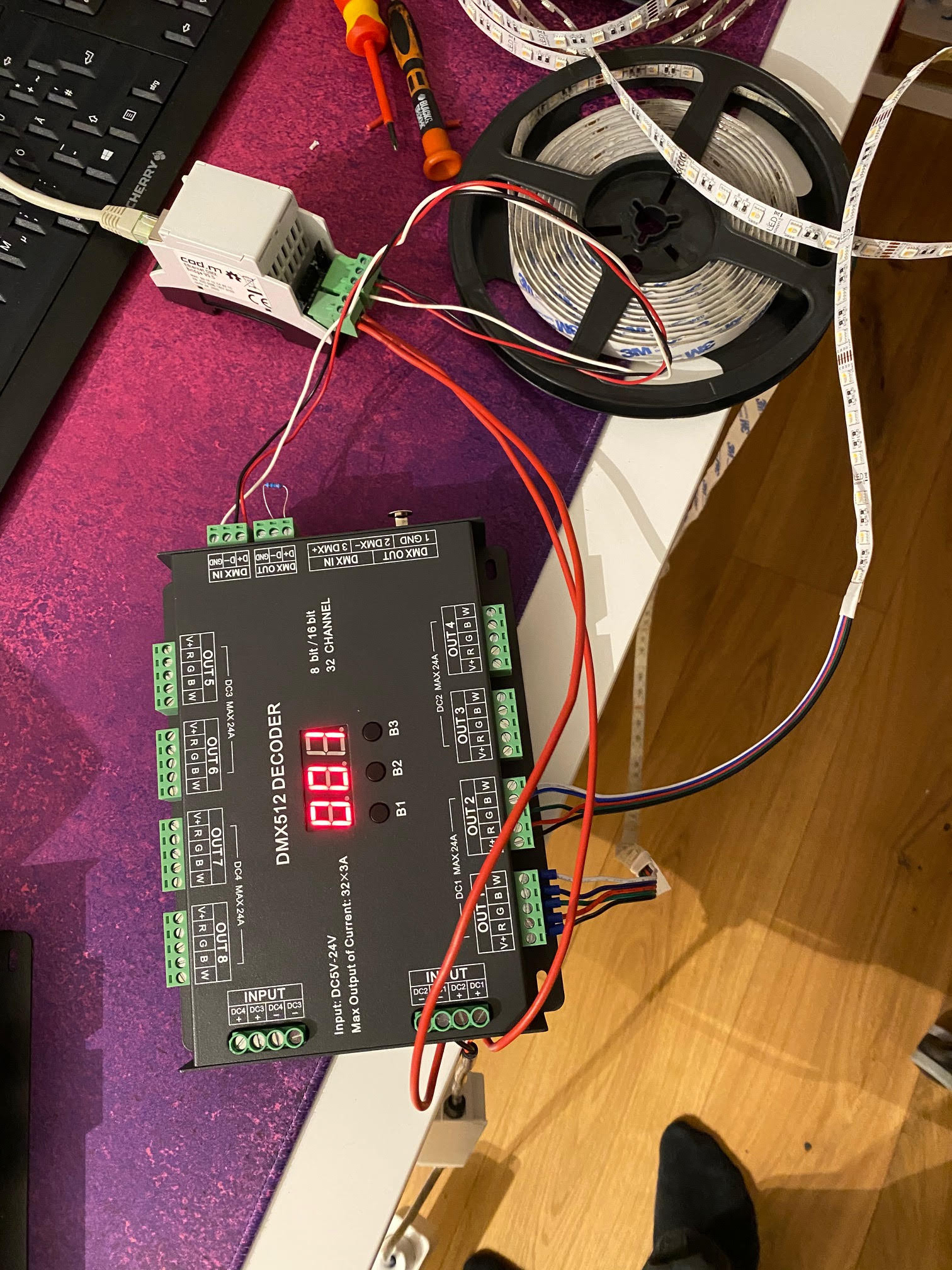

    Wer sagt dir das deine Verkabelung richtig ist? schon mal A/B gedreht? Mit und ohne Abschlusswiderstand versucht?
    Muss ja nicht sein das die Bridge nicht geht, kann ja auch sein das der Controller die Werte nicht bekommt.
    Poste doch mal ein Foto von deiner Verkabelung.

      #93
      Hallo hismastersvoice genau das Tool habe ich auch genutzt.
      Und auch genau so wie Du beschrieben hast.
      Anbei meine Verkabelung und einen Printscreen vom UDP Tool.
      A und B habe ich auch mal getauscht --> keine Verbesserung --> da geht nix....

          ​​​​​​Ich habe jetzt mal deinen DMX-LED-Dimmer bei Amazon geholt und mit einer 0.5er getestet (Danke an pmayer für die Test-Bridge).
          Die Bridge macht genau was soll, so lange nicht der von dir verwendete Dimmer an ihm hängt.
          Ich habe verschiedene Typen von DMX4ALL oder auch die von Labmaster eingesetzten Dimmer versucht, alle laufen.
          Kommen wir zu dem von dir verwendeten Dimmer, der nur arbeitet wenn der Befehl so aussieht DMXP1#100 DMXP512#0 bei EIN.
          Ohne den Zusatz mit Kanal 512 macht er nichts.
          Das ist schon sehr merkwürdig und habe ich auch vorher noch nie so gesehen.
          Lösung ist das du immer den Zusatz DMXP512#0 verwendest.
          An der Loxone DMX-Ext habe ich ihn nicht zu, laufen gebracht!
          Was mir weiter noch aufgefallen ist... Jeder Kanal verwendet 2 Kanalnummern, um vermutlich mehr Dimmstufen zu erzeugen.

              Bei mir hat das nicht gereicht nur einem den Kanal 512 zu senden. Er hat nur gearbeitet wenn der 512 bei jedem Befehl dabei war.
              Wenn du in den EIN-Befehl des Virtuellen-Ausgang folgendes einträgst DMXP1#100 DMXP512#0, also quasi 2 Befehle mit einem Leerzeichen getrennt verarbeitet er beide.
              Somit wird bei jedem Senden der 512Kanal mit gesendet.
              Klicke auf die Grafik für eine vergrößerte Ansicht  Name: 19-12-_2020_14-24-16.jpg Ansichten: 0 Größe: 7,3 KB ID: 280668
              Leider muss die Bridge bei jedem Befehl dann 2 abarbeiten, wenn du aber nicht 100dert LED auf einmal schaltest sollte das keine Rolle spielen.
              Was anders könnte man in der Software der Bridge auch nicht machen. Denke das es die beste Lösung ist das wie o.g. zu machen, und nicht generell.
