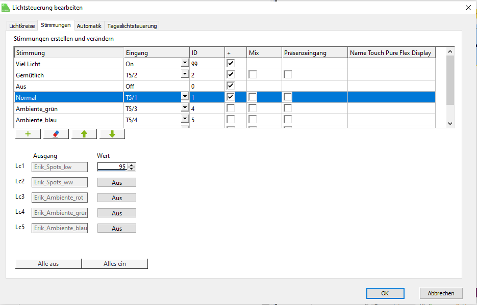

    wenn ich in der Liveview den Wert für VQ bei LC1 manuell setzte,zb. 10, leuchten die Spots wunderbar mit 10%. Wenn ich den langen Tastendruck beim T5 simuliere, springt der
    Wert nur zwischen 0 und 95 hin und her

      DMX Kanal ist 1. Wollte das erstmal nur mit dem kw-Kanal ausprobieren.
      Den Rest hatte ich erstmal so gelassen wie es funktionierte, damit überhaupt noch Licht geht.
      Update: Dimmen über die App geht mittlerweile, nur über den Treetaster immer noch nicht
      Zuletzt geändert von deejay; 07.11.2022, 19:44. Grund: Update

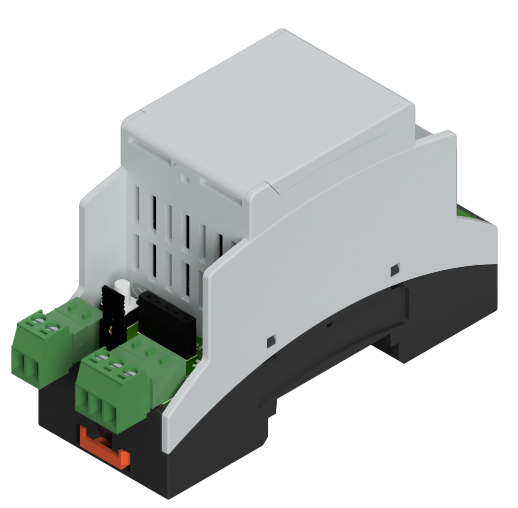

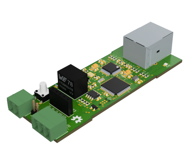

      Neue Version der DMX Bridge auf dem Weg: V0.6
      - Wechsel auf kleinere Klemmen (5,08 > 3,81)
      - Umbau auf 0603 Komponenten
      - Besseres Platinenlayout (Masseflächen, Stromzuführung, etc.)
      - Aktuell ATMega1284, wenn lieferbar wieder 644p
      - Weiterhin originaler MAX485
      - Neu kompilierte Firmware mit aktuellem Arduino Core
      Wir liefern Update-Files für V0.4 und V0.5 nach. Lassen sich dann per USB-UART mit DTR updaten oder wir erledigen das gegen die Erstattung der Versandkosten kostenlos für euch.
      Könnt ihr euch hier in 3D angucken: https://a360.co/3rhW3wO
      Mit dem Modell-Browser die Teile 28xxxxx ausblenden um die Platine zu sehen.
      Wir planen die Auslieferung in den nächsten Wochen.

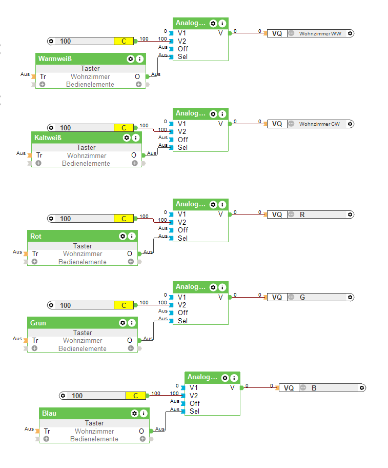

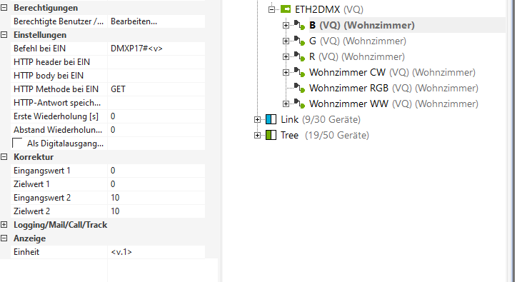

                Ich bin grad etwas am verzweifeln, nachdem ich eine Bridge V0.5 bei zwei anderen Projekten seit 2021 am laufen habe, wollte ich nun in meinem Neubau ebenso die DMX Brigde V0.5 in Betrieb nehmen.
                Ich habe die Installation mittels USB- DMX Interface getestet, funktioniert einwandfrei. Steuere ich nun einen COB RBWCCT Stripe (hängt an 24ch China Dimmer) mit der Bridge an klappt das für die RGB Kanäle auch ohne weiteres. Steuere ich CW oder WW an, kommt es zu Fehlern, aktuell zeigt sich folgendes Fehlerbild:
                Jeder RGB Kanal einzeln angesteuert funktioniert Problemlos
                WW angesteuert, aktiviert beim beim Hochdimmen auf Rot (Rot erlischt aber sobald WW voll leuchtet)
                CW angesteuert hat das Ergebnis, dass sich Blau blinkend zumischt. Wird CW abgeschaltet bleibt das blaue Stroboskop übrig (selbst wenn darauffolgend Blau angesteuert und auf 0 gesetzt wird blinkt es weiter, bis die Busverbindung unterbrochen wird.
                aktuelle Kanalbelegung/Befehle:
                Rot: DMXP15#<v>
                Grün: DMXP16#<v>
                Blau: DMXP17#<v>
                CW: DMXP18#<v>
                WW: DMXP1#<v>
                Hat irgendjemand einen Tipp bzw. kommt das jemanden bekannt vor? Alle GND der Netzteile sind verbunden, Bridge und Controller hängen auf einem eigenen Netzteil, ich habe aber auch schon testweise die Bridge vom Netzteil der Loxonekomponenten versogt, selbes Fehlerbild...

                  Um irgendeinen Konfigurationsfehler auszuschließen, habe ich jetzt noch einen Test mit PacketSender gemacht. Erneut das selbe Fehlerbild, könnte es dennoch irgend ein anderweitiger Busfehler sein, oder ist einfach die Bridge fehlerhaft????
                  pmayer hattest du schonmal sowas ähnliches?
                  • Patrick09
                    Patrick09 kommentierte
                    pmayer hismastersvoice, also die Bridge kann man auch ausschließen, hatte gerade eine aus einer anderen Installation verbaut, bringt genau das selbe Fehlerbild zum Vorschein, bevor ich jetzt die Dimmer entsorge, könnte es eventuell auch noch irgend eine Netzwerksache sein? hab eine UDM Pro in Verwendung?
                    Die Bridge könnte es durchaus falsch verstehen...
                    Da du allerdings den Fehler bei einzelnen Kanälen hast, ist es eigentlich fast unmöglich das die Bridge was falsch macht.
                    Wenn eine Übersetzung aus einem Loxone Beleuchtungsbaustein kommt, und man diese umwandeln muss, dann könnte das schon eher sein.
                    Aber auch auch das habe ich im Einsatz, und es läuft.
                  • Patrick09
                    Hab jetzt mehrere Känale durchprobiert und auch mal versucht mit dem Multimeter zu messen, es bleibt immer ein "flackern" auf dem Bus, vermutlich spricht hier blau beim stripe am besten an? aber es sind definitiv mehrere, wenn nicht alle Kanäle betroffen. Ich werde mir als nächstes mal einen anderen Controller besorgen und wenn eventuell auch eine DMX Extension.
