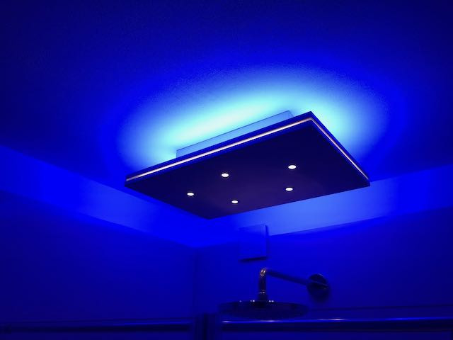

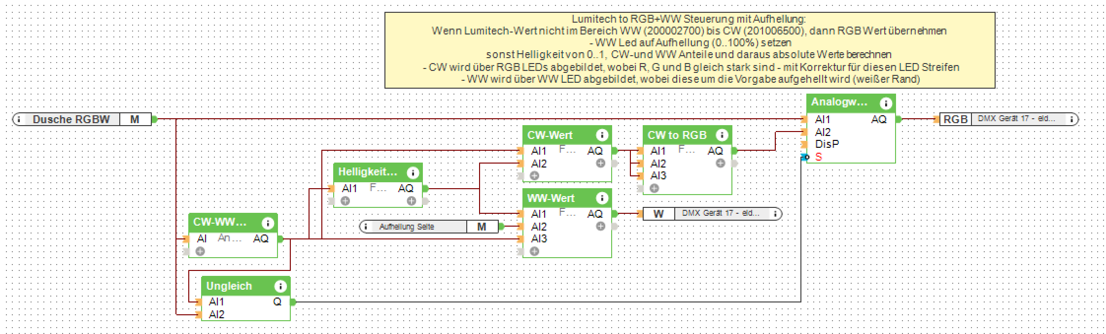

        Ich habe in der Dusche von dem Smartaktor auf Lumitech gewechselt, um über einen extra 0-100% Ausgang einen Weissanteil zumischen zu können.
Name: Lumitech RGBW Ansteuerung mit Aufhellung.png
Ansichten: 1537
Größe: 72,0 KB
        Ein Grund war der, dass ich dort ein Panel gebaut habe, wo nach oben ein RGB und ein W LED-Steifen eingebaut sind, aber seitlich nur ein schmaler weisser LED-Streifen passte. Der weisse Streifen sollte bei einer Farbwahl mit RGB optisch zumindest erkennbar sein, so dass ich etwas selber programmieren musste. Mit Lumitech war das kein Problem. Die Farbauswahl ist aus meiner Sicht dadurch auch schöner geworden, auch wenn theoretisch alle Farben mit RGB gebildet werden können.
        ​ Klicke auf die Grafik für eine vergrößerte Ansicht  Name: IMG_5025.jpeg Ansichten: 0 Größe: 36,8 KB ID: 252392

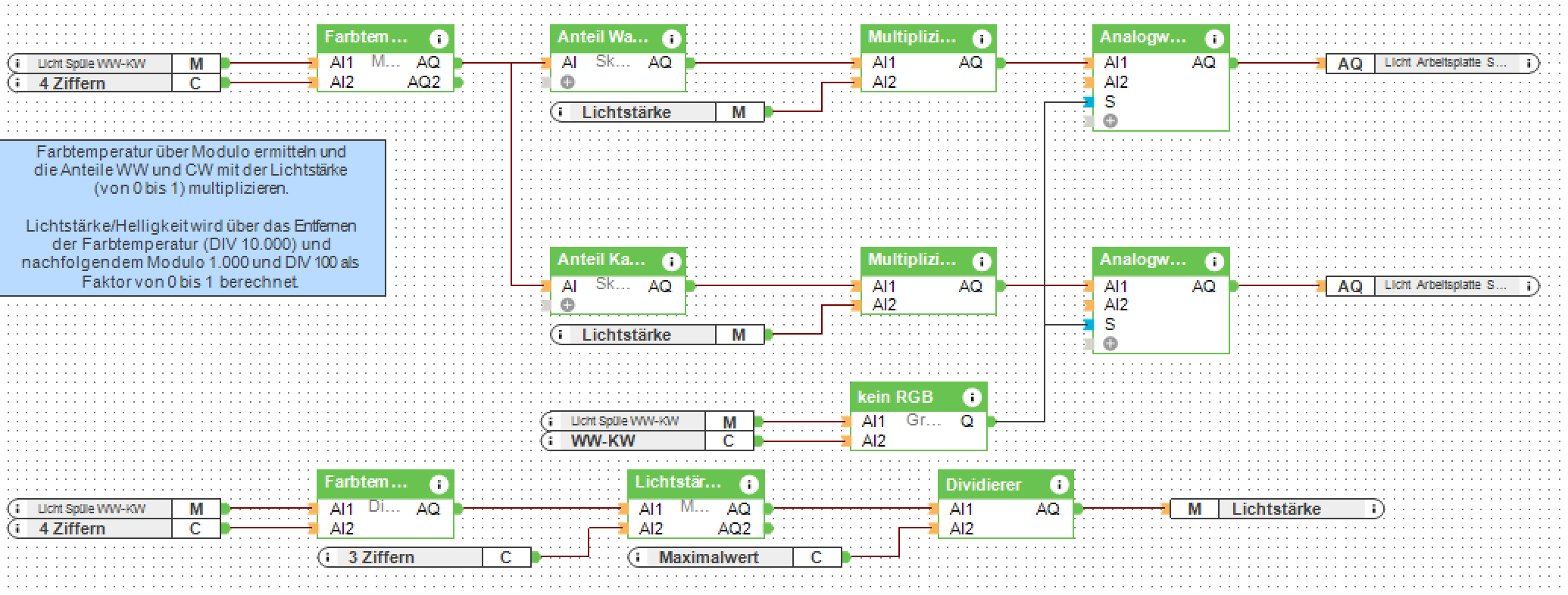

        In der Küche verwende ich unter der Arbeitsplatte eine CCT Ansteuerung (allerdings nur mit Szenen/Stimmungen ohne "Nightshift").
Name: Lumitech CW-WW Ansteuerung.png
Ansichten: 1520
Größe: 80,4 KB
        Das Mischen hat nur mit einer linearen Ansteuerung gut funktioniert. Wenn das auch nicht-linear ginge, dann könnte man die Lichtstärke etwas besser regeln.

          @ Jan W. könntest du eventuell dein Configfile Posten zu deiner Duschenlichtsteuerung?
        • Jan W.
          Jan W. kommentierte
          Der Screenshot zur Steuerung mit Kommentar zur Erklärung ist oben im Beitrag. Letztendlich ist es die Steuerung von psg1. Für das Aufhellen habe ich einen eigenen Ausgang vom Typ 0-100% hinzugefügt und diesen in der Formel für WW ergänzt:
          (6500-((I3-200000000)-INT((I3-200000000)/10000)*10000))/3800*INT((I3-200000000)/10000)*I1+I2 (lediglich den Teil "+I2" ergänzt).
          Die Steuerung für RGBW erfolgt damit neben dem Ausgang vom Typ Lumitech (Helligkeit und Farbe) noch über einen zweiten Ausgang/Regler vom Typ Dimmer 0-100%. Da ich hauptsächlich mit Stimmungen arbeite, kann ich mit der etwas umständlichen manuellen Steuerung gut leben. Seitlich habe ich einen ziemlich schmalen LED-Streifen, der nur WW kann. Damit der sichtbar wird, wenn ich eine Farbe mit RGB ansteuere, habe ich die "Aufhellung" ergänzt. Die Farbe des RGB- und des W-Streifens ändert sich dadurch natürlich auch, d.h. hellt auf.

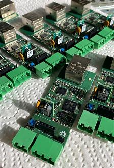

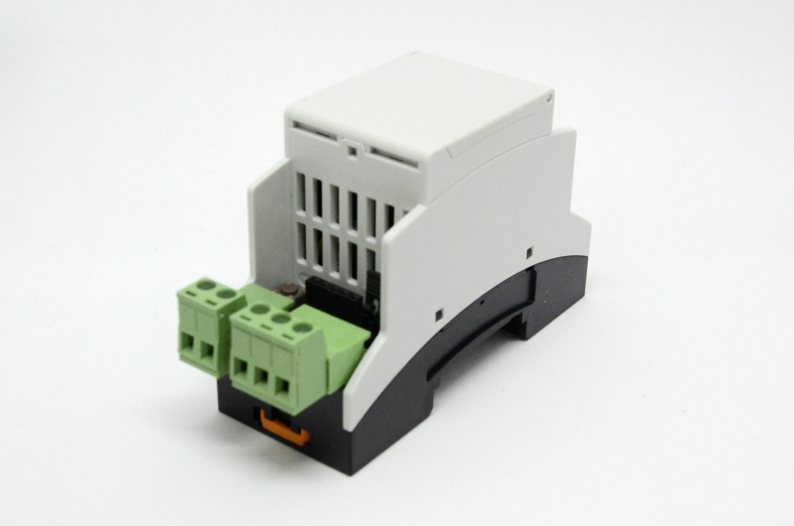

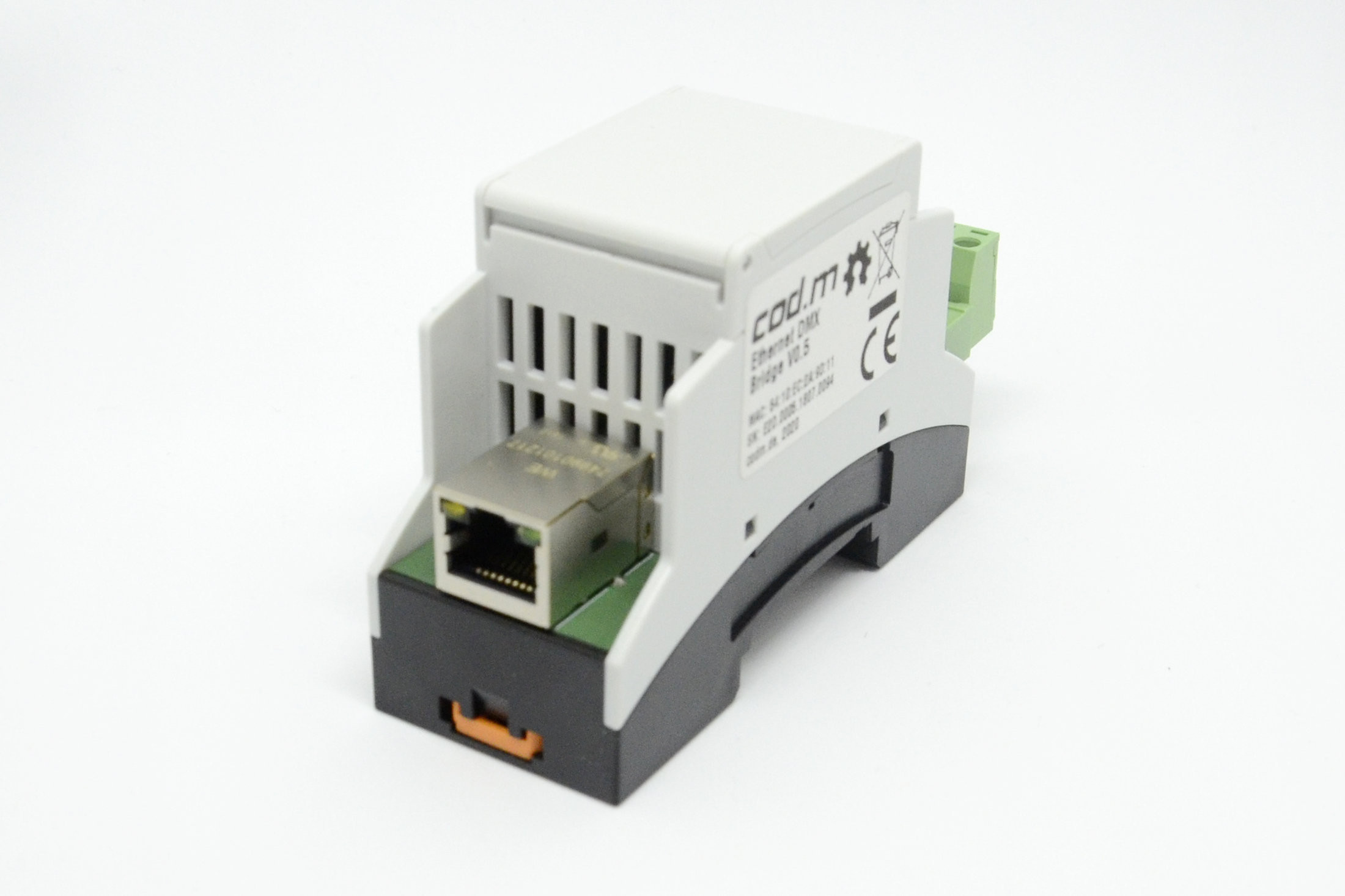

        es ist soweit, die DMX Bridge V0.5 mit vollen 512 Kanälen ist bei uns im Shop bestellbar: https://shop.codm.de/automation/dmx/...mx-bridge-v0.5
        Wenn der direkte Shop-Link nicht erwünscht ist, bitte bescheid geben.
        Klicke auf die Grafik für eine vergrößerte Ansicht  Name: dmx-bridge-0.5-case-bottom.jpg Ansichten: 0 Größe: 494,1 KB ID: 258201 Klicke auf die Grafik für eine vergrößerte Ansicht  Name: dmx-bridge-0.5-case-top.jpg Ansichten: 0 Größe: 237,4 KB ID: 258202
        Neuerungen der V0.5 gegenüber der V0.4:
        • Volle 512 DMX Kanäle adressierbar
        • ATMega 644p@16MHz mit Arduino-Bootloader (MightyCore)
        • Dedizierter Serial für DMX-Bus (RS485)
        • Schraub-Steckklemmen wie man sie von Loxone kennt
        Alle Vorteile der V0.4 bleiben natürlich erhalten :-)
        • 2 TE Phoenix-Contact Hutschienengehäuse
        • eindeutige MAC-Adresse (EUI-48)
        • Stromsparender W5500 WizNet-Ethernet Chip
        • Verpolungsschutz
        • TVS-Diode für DMX-Bus
        • Eingangsspannungsbereich 7-36V
        • CE, RoHS, WEEE
        • Open-Source
        Die Schaltung setzt den RS485-Treiber an den beim 644p vorhandenen zweiten Serial. Damit könnte man auf Basis der Bridge und durch Entwicklung/Änderung der Software eine beliebige Ethernet-RS485 Brücke bauen. Ich denke hier zum Beispiel an Modbus oder "plain" RS485 - die Software dazu fehlt aktuell einfach.
        Die Platinen werden diesmal nicht vom Bestücker produziert, weil - wie ihr euch wegen der aktuellen Situation ja sicher denken könnt - eine Vorfinanzierung schwierig ist. Das heißt, alle Platinen sind handbestückt und werden je nach Bedarf gefertigt. Die Lieferzeit bei fehlendem Bestand beträgt dann 2-4 Wochen.
        Ich muss da halt gucken, dass ich immer einen "Batch" fertigen kann, freue mich natürlich auf eure (Vor)-Bestellungen.
        Aktuell sind 3 Stück da :-)
        Freue mich wie immer über euer Feedback und alles was euch zum Thema einfällt.
        Gruß,
        Patrik
        Zuletzt geändert von pmayer; 29.07.2020, 13:23.

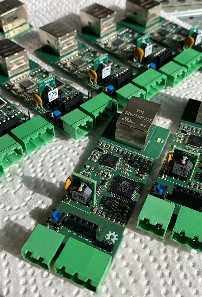

            So, gestern fertig geworden. 10 neue DMX-Bridges V0.5 im Shop 👍😁
            Klicke auf die Grafik für eine vergrößerte Ansicht  Name: codm-dmx-bridge-0.5.jpg Ansichten: 0 Größe: 239,2 KB ID: 264692

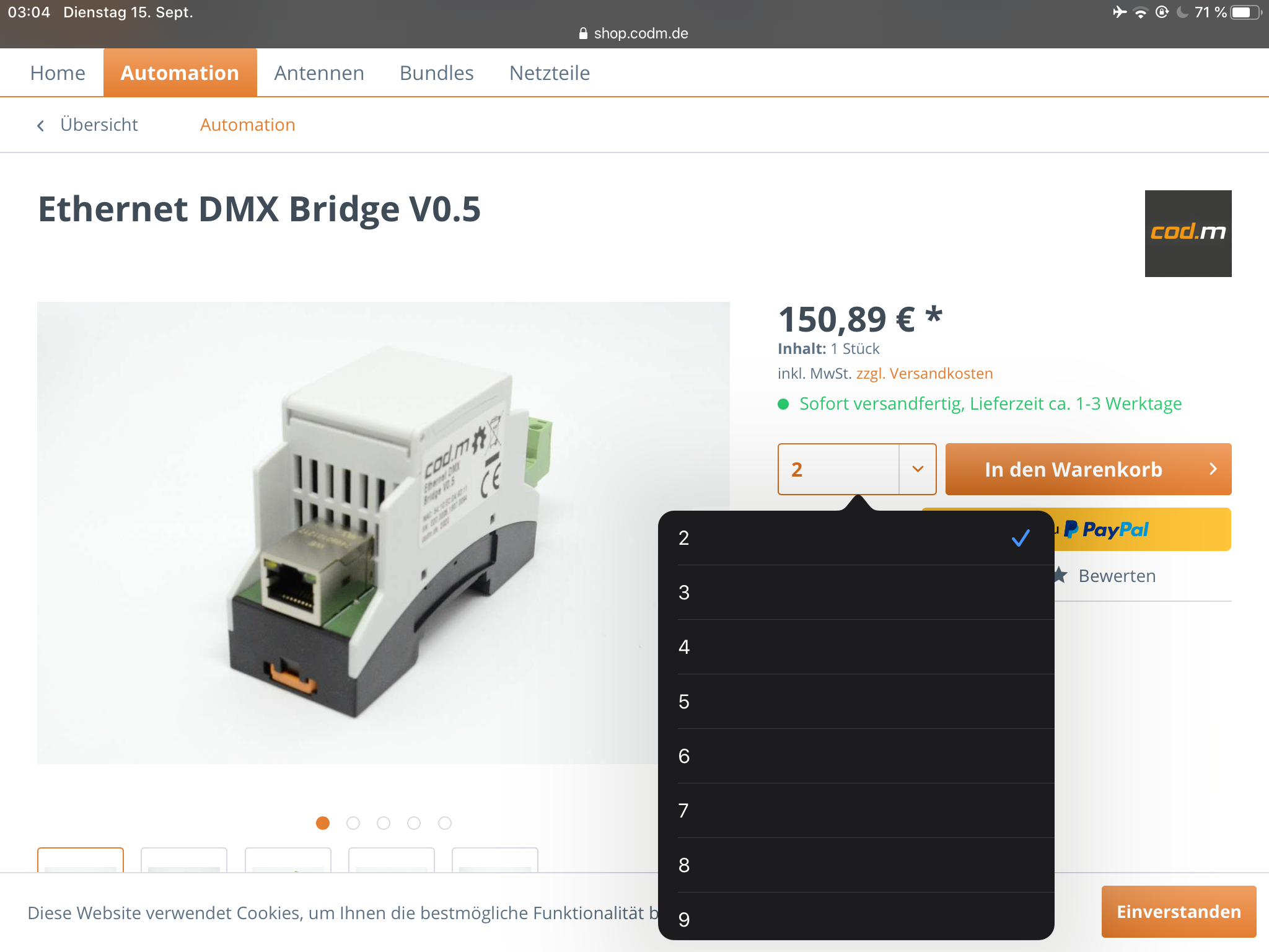

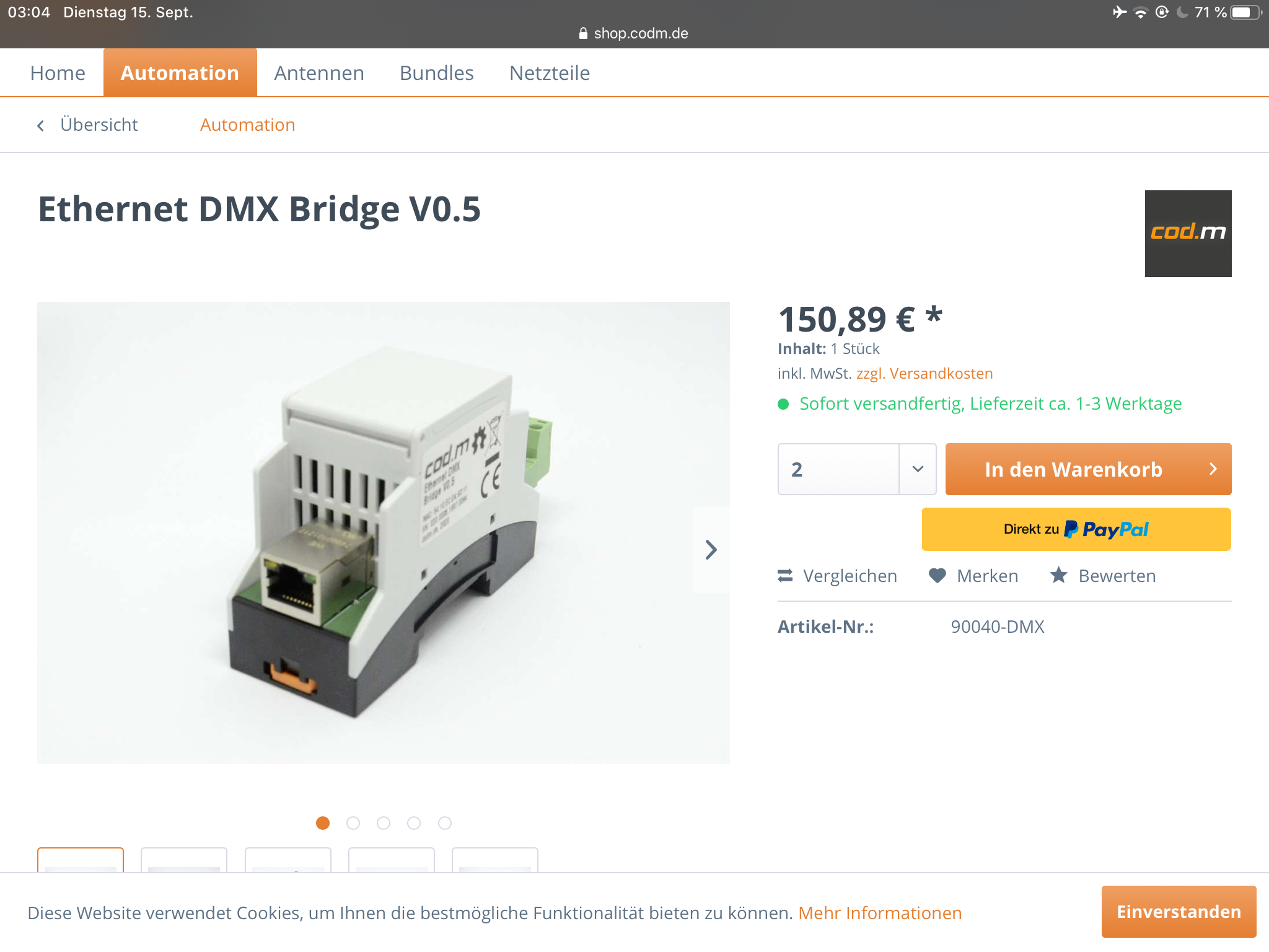

            • tholle
              • 831
              #88
              Hi pmayer, hat es einen besonderen Grund, dass man mindestens 2 Stück bestellen muss? ich nehme an, das ist ein Fehler eures Shops, oder?
              Gruss, tholle
              • pmayer
                pmayer kommentierte
                Ach herrje, natürlich ist das ein Fehler. Ist korrigiert.
                Danke fürs bescheid geben!
