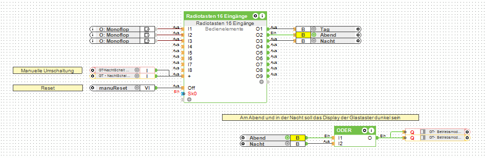

    ich habe mit einem Betriebsmodus ein Problem, dass dieser Betriebsmodus immer eingeschaltet bleibt.
    Im nachfolgenden Bild sieht man, dass der Betriebsmodus Tag vom Radiotasten eingeschaltet wird während die Modi Abend und Nacht ausgeschaltet sind.
    Darunter sieht man dann die Einangsreferenzen von den Betriebsmodi Abend und Nacht, die auf einen Oder-Baustein aufgeschaltet sind, und dort sieht man, dass der Betriebsmodus Abend eingeschaltet ist obwohl er über den Radiotasten-Baustein ausgeschaltet sein müsste. Selbst wenn ich den Reseteingang am Radiotastenbaustein betätige, bleibt der Betriebsmodus am Oder-Baustein eingeschaltet. Ich habe die Suchfunktion schon bemüht, finde aber bisher keine Erklärung dazu. Ich habe heute die Version 13.0.7.26 aufgespielt. Zuvor war eine 12er-Version drauf. In beiden Versionen habe ich das Problem. Mehrere Neustarts des Miniservers haben keine Änderung gebracht.
    Habt ihr eine Idee, wie ich das Problem beheben kann bzw. was ich hier falsch mache?

    Hallo Karsten,
    Ein Versuch wäre, alle Betriebsmodi vom Radio Button abzuhängen und schauen ob er immer noch ein ist.
    Ev ist deine SD Karte defekt, wie alt ist diese?

      Hallo Karsten
      - Programm Miniserver identisch mit Programm in Config?
      - schauen ob der Betriebsmodus "Abend" mehrfach vorhanden ist
      - Betriebsmodus "Abend" aktivieren und wieder deaktivieren.
      wenn alles nichts hilft, den Betriebsmodus löschen und neu anlegen.

        Hallo Andreas und Romildo,
        die Ausgangsreferenz habe ich vom Radiotasten-Baustein testweise abgeklemmt.
        Die Eingangsreferenz bleibt dennoch auf permanent eingeschaltet.

        Es gibt auch keinen anderen Betriebsmodus mit dieser (oder ähnlicher) Bezeichnung - auch keinen Merker.
        Ich könnte jetzt natürlich einen neuen Betriebsmodus anlegen und schauen, ob es damit dann geht. Allerdings müsste ich das dann in etlichen Lichtsteuerbausteinen anpassen und das Problem könnte ja jederzeit wieder auftauchen wenn ich nicht weiß, was das Problem ausgelöst hat. Ich hatte schon seit ca. 3 Monaten nichts mehr an der Konfiguration geändert und das Problem ist erst jetzt aufgetaucht d.h. bisher hat dieser Betriebsmodus immer fehlerfrei funktioniert.

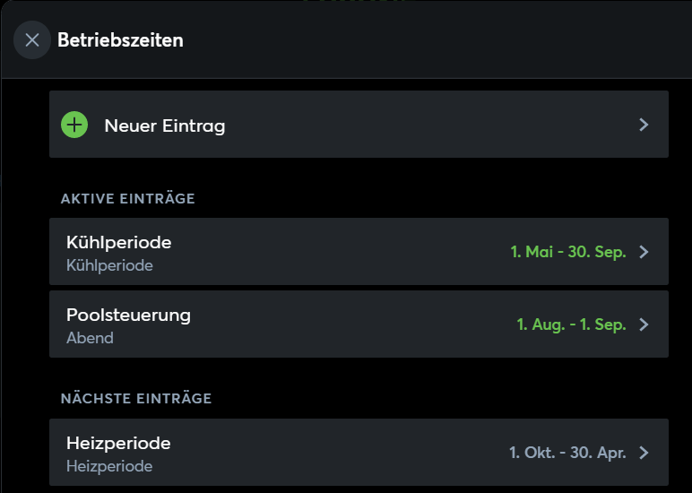

              prüfe in der App einmal den Punkt Betriebszeiten.
              Eventuell hast du hier einen aktiv welcher den Betriebsmodus Abend permanent aktiviert.

              Bei Betriebszeiten gibt es níchts, was sich auf den Betriebsmodus "Abend" irgendwie auswirken könnte.

              Loxone hat sich meine Config angeschaut ... und was soll ich sagen ... typischer Layer 8 Fehler.
              Bei den Betriebszeiten hatte ich mal für die Poolsteuerung etwas mit den Betriebszeiten rumgespielt und da hat dann sich dann tatsächlich ein Fehler eingeschlichen d.h. eine Betriebszeit (Pool_normal) hat den Betriebsmodus "Abend" aktiviert. Nachdem die Betriebszeit ab 1.8. aktiv war weiß ich jetzt auch genau, warum ich das Problem seit ein paar Tagen habe, obwohl ich nichts verändert hatte.

                  Dann hätte es doch in der App unter Betriebszeiten einen Eintrag geben müssen, so wie hier im Beispiel:
                  Klicke auf die Grafik für eine vergrößerte Ansicht  Name: Betriebszeiten.png Ansichten: 0 Größe: 47,4 KB ID: 354663
                  Zudem hätte dann auch ein stromlos machen wie in Post 9 beschrieben keine Änderung der Anzeige bewirken dürfen.
