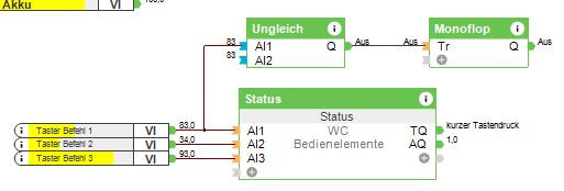

          Hier nochmal der Auszug aus dem Wiki, habs bis auf die Radiotasten gleich gemacht:
Name: image2021-3-14_17-3-23.png?version=1&modificationDate=1615741403000&cacheVersion=1&api=v2&width=1000&height=353.png
Ansichten: 1022
Größe: 44,9 KB
          Habs jetzt mal probeweise so probiert :
Ansichten: 821
Größe: 22,7 KB
          Da bleibt das das Monoflop auch bei jedem Klick aus, außer man macht das erste Mal einen Langzeitklick (oder nach einem Langzeitklick das erste Mal einen anderen Klick).
          Damit wollte ich prüfen, ob der Wert nach jedem Klick ev. kurz auf Null geht - was offensichtlich nicht der Fall ist.
          Stehe mit meinem Latein damit nun an - muss den Button daher entweder zurückschicken, oder mich am MQTT wagen.
          Womit ich mich bisher noch nie beschäftigt habe - aber was wohl aufgrund eines schon laufenden Loxberry wohl keine Dramatik sein wird...?!?
          Die Reaktionszeit scheint noch akzeptabel für meinen Fall (einschalten eines WC Lüfters).
          Es kommt zeitgleich mit dem aufleuchten des Ringes in grün in Loxone an.
          Gestoppt ist das 1,7 s nach dem Klick.
          Ob das nach längerer Zeit (ev. Tiefschlaf des Button?) auch noch so ist, habe ich noch nicht geprüft.

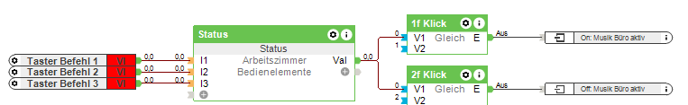

            Hab nun doch eine Lösung dafür gefunden, funktioniert seit einiger Zeit sehr gut.
            User Smarti hat hierzu im Wiki eine super Idee kommentiert:
            Ich kann nun damit am Schreibtisch im Büro bequem die Musik ein- und ausschalten:
Ansichten: 639
Größe: 18,4 KB
            Dafür ist auch die Reaktionszeit von ca. 1-2s im Batteriebetrieb kein Problem.

            Was sind das für 2 Bausteine die mit "1f Klick" und "2f Klick" beschriftet sind ?
            CU
            • sLindi
              • 03.06.2021
              • 76
              Gleich 😜
              Dh wenn der Ausgang gleich 1 ist, schaltet der obere Gleich Baustein, bei 2 schaltet der untere Gleich Baustein.
              • gtrdriver
                • 08.05.2016
                • 282
                Hi
                ja - hätte ich auch selbst drauf kommen können ...
                Klappt soweit einwandfrei sofern der Button nicht geladen wird ...
