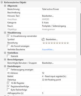

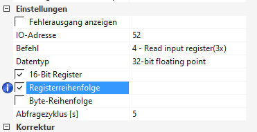

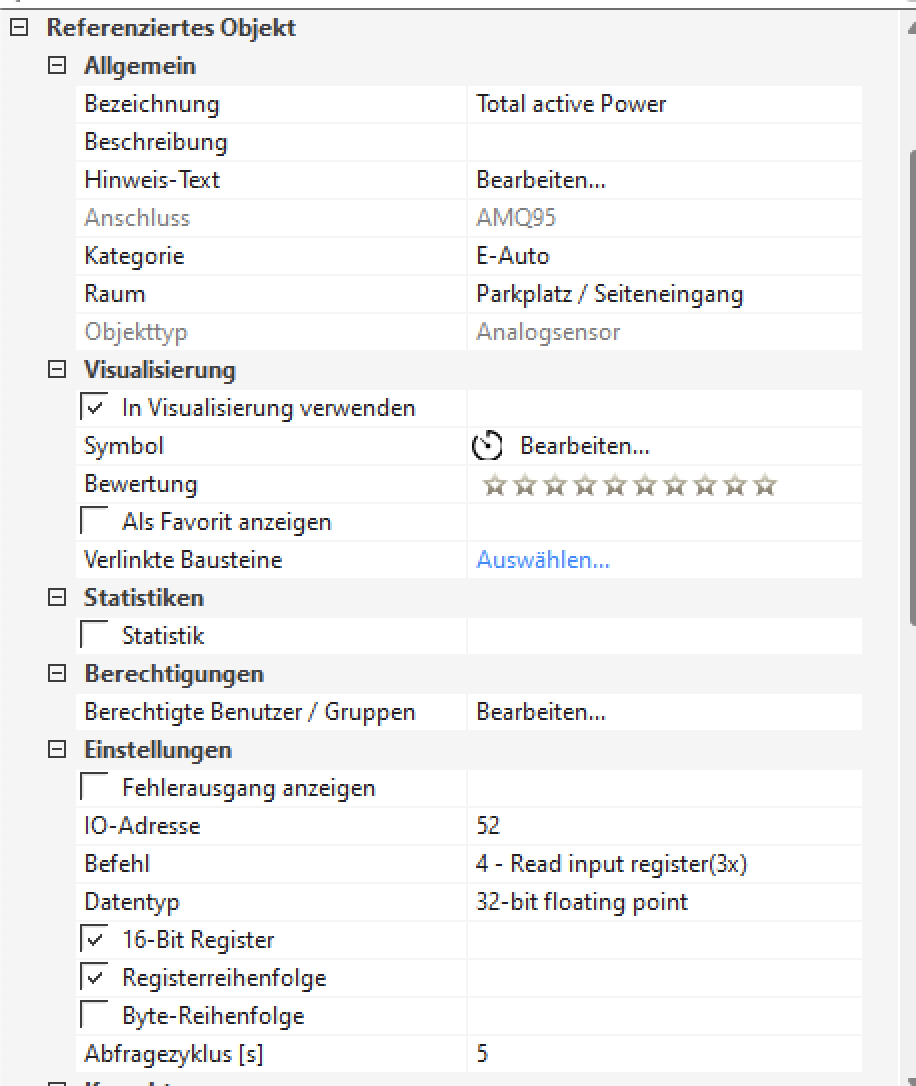

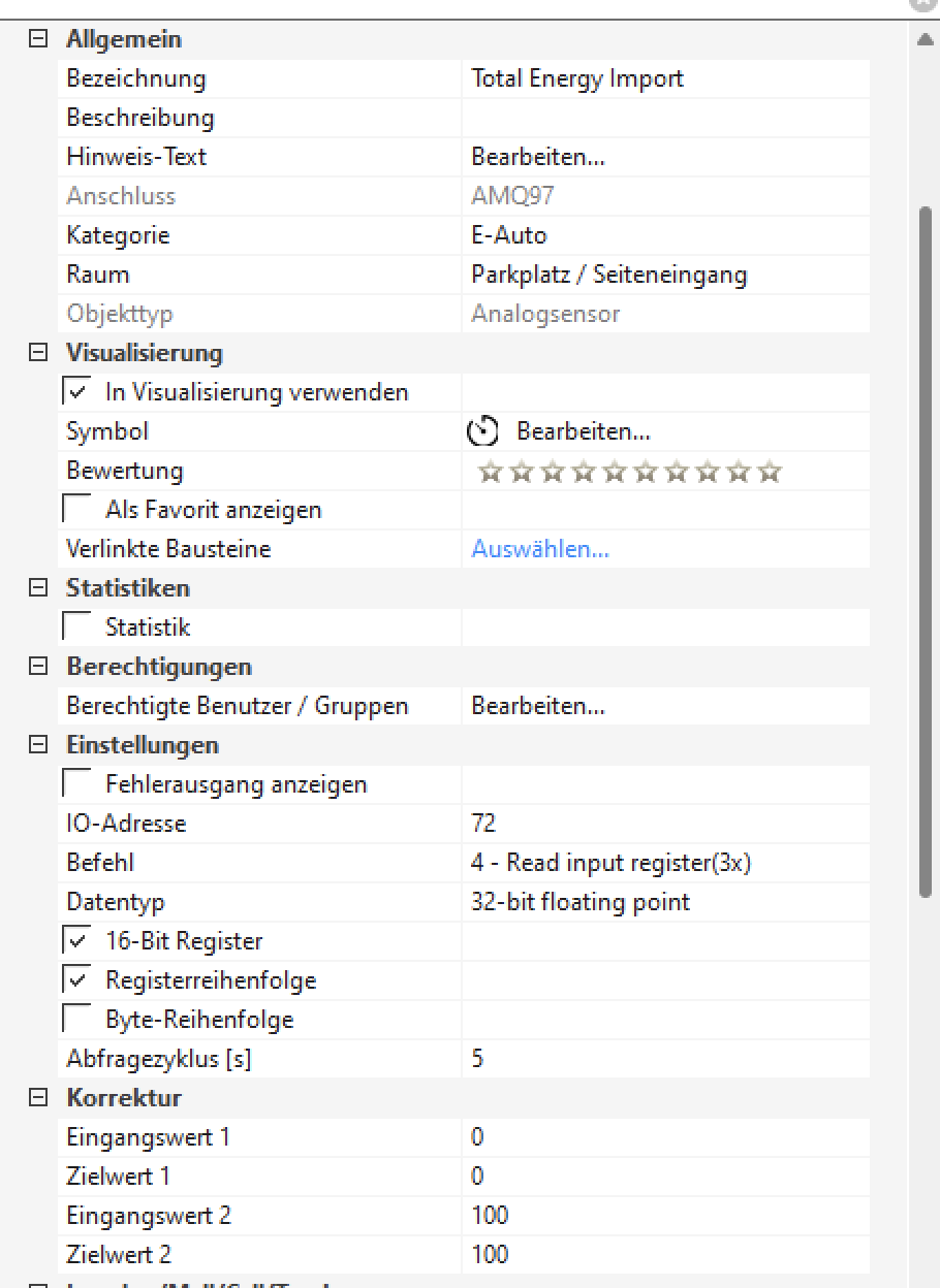

                Ich stehe bei dem SDM720 und der Wallbox davor, dass ich keine sinnvollen Daten bei "Total active Power" bekomme.
                Der Rest passt.
                Muss ich neben A u B auch noch GROUND anklemmen?!
                  Nein GROUND muss nicht angeschlossen werden.
                  Wie sind denn die Registereinstellungen von "Total Active Power" und "Total Energy Import":
              • NilsG
                • 09.04.2019
                • 376
Name: Bildschirmfoto 2024-03-17 um 16.30.53.png
Ansichten: 705
Größe: 53,6 KB
ID: 427006 Klicke auf die Grafik für eine vergrößerte Ansicht
Name: Bildschirmfoto 2024-03-17 um 16.31.18.png
Ansichten: 703
Größe: 55,4 KB
                  Du solltest nicht gleichzeitig in verchiedenen Themen die gleiche Frage stellen. Das ist sehr verwirrend.
                  Meine Antwort findest du hier: https://www.loxforum.com/forum/hardw...004#post427004
                • NilsG
                  NilsG kommentierte
                  Geb ich Dir Recht, hab daher auch die Antwort in beiden Threads geantwortet.
                  Gelobe Besserung 🙌🏼
              • NilsG
                • 09.04.2019
                • 376

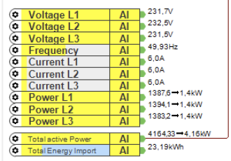

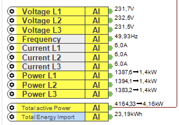

                Die Resgisterreihenfolge war das Problem, die gehört abgehakt!
                DANKE!!! Klicke auf die Grafik für eine vergrößerte Ansicht
