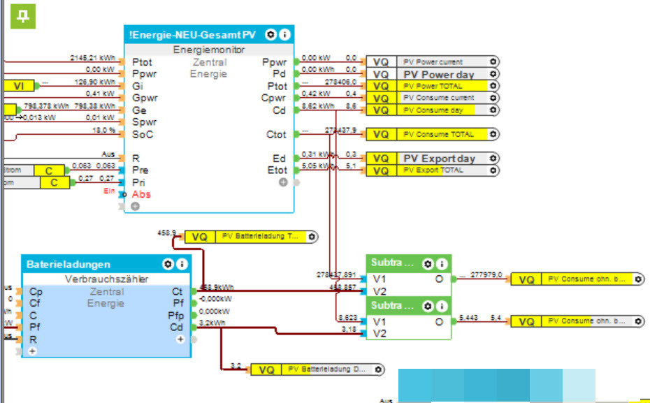

    • 2659
    Die Batterieladung wird als Verbrauch gerechnet und ausgegeben.
    Das ist beim Baustein so.
    Ich habe bei mir einen zweiten "Verbrauchszähler" für dier Batterie und um die Batterieladung vom Verbrauch abzuziehen.
    Für mich war oder ist interessant, was das Haus verbraucht und was davon in die Batterie geht.

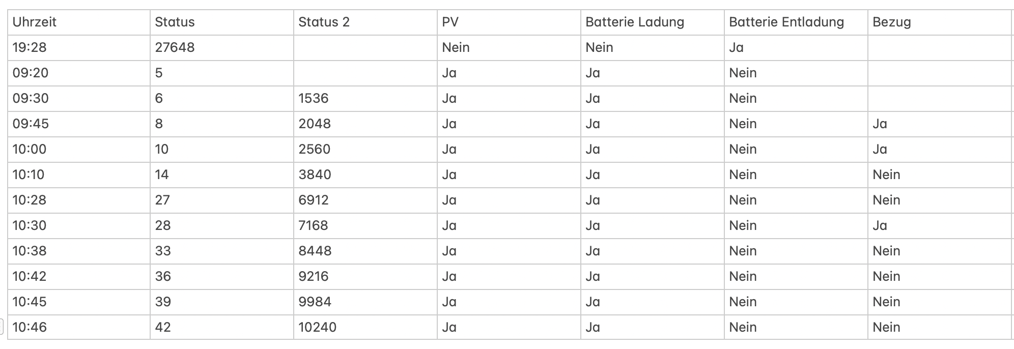

        Alles klar,
        Kommt die Batterieladung bzw. -entladung mit + und - ins Loxone?
        Bei meinem SH8RT Sungrow Wechselrichter werden die Watt immer positiv angezeigt (egal obe Be- oder Entladen wird).
        Im "Running State" wird dann übertragen, ob Ladung oder Entladung.
        Dieser kommt als Zahl (zB aktuell 18432) Hier weiß ich leider noch nicht wie ich den in Loxone interpretiere, da hier die einzelnen Bit den Status angeben.
        Hat hier jemand infos?

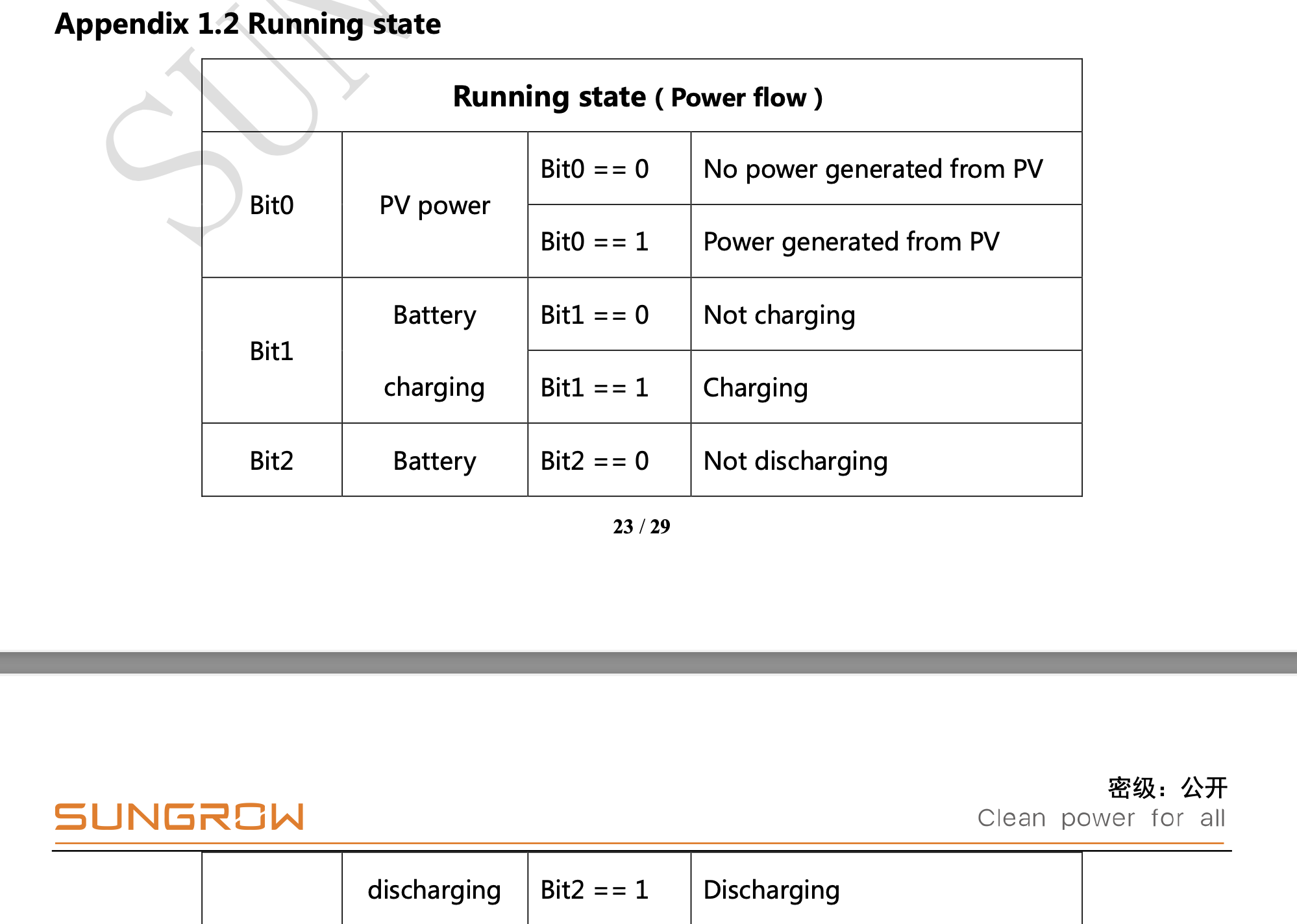

          Anhang 1.2 Running State wird wahrscheinlich 16 Bits in der Tabelle haben? Ich schätze die Bitreihenfolge im beigefügten Bild. Wenn es keinen Sinn macht, versuchen Sie, die Bitreihenfolge umzukehren (Bit 0 unten und Bit 15 oben).

            Vielen Dank,
            leider liefert der Running State keine logischen Werte.
            Hat es jemand schon erfolgreich geschafft die Batterie im Energiemanager bei einem Sungrow SH8RT inkl. Batterie korrekt anzuzeigen?
            Wie habt ihr das gelöst?

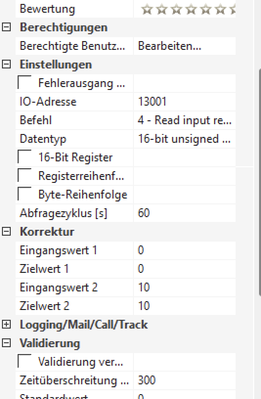

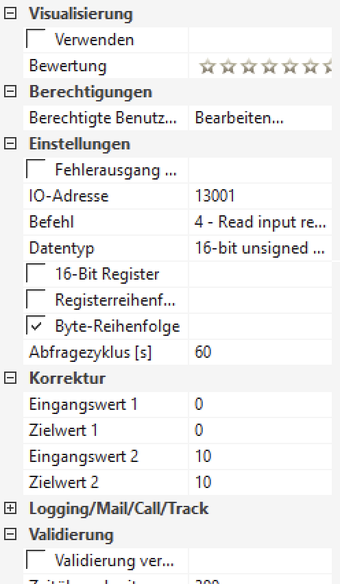

              Zeigen Sie die Eigenschaften Ihres Modbus-Sensors an. Möglicherweise gibt es dort etwas, das bei der Fehlersuche helfen kann.
          • kofi1990
            • 21.03.2017
            • 167
            Ich habe zweimal die Adresse 13001.
            1. Byte-Reihenfolge angehakt: Werte sind 5-stellig
            2. Byte-Reihenfolge nicht angehakt: Werte sind 2 bis 3-stellig

              Der vollständige Bildschirmausdruck des Anhangs 1.2 wäre hilfreich. Wie viele Bits sind im Running State aufgeführt?
              Die andere Sache, die auffällt, Command sollte sein -
              Befehl: 3 - Halteregister lesen (4x)
              Ich würde Byte Order nicht ankreuzen.

            Hier ist der LINK zum Dokument.
            Es sind 8 Bits:
            0,1,2,3,4,5,6 (reserve), 7

              Ahh, ich hab's gefunden.
              https://www.loxforum.com/forum/faqs-...chter-sh-10-rt
              Beitrag 4.
              Running State is 13000 in Loxone, nicht 13001
