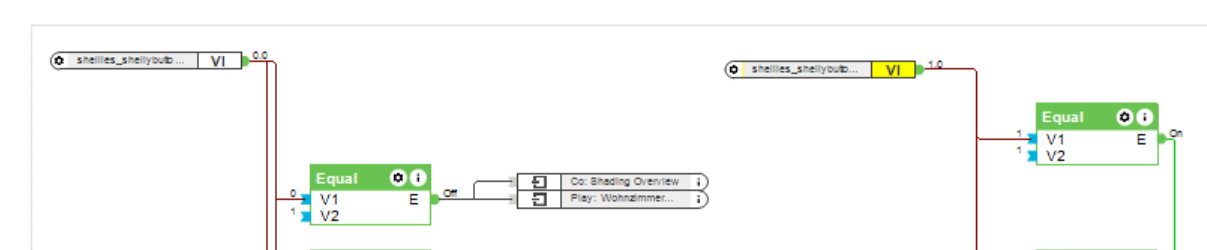

    Hallo Community!
    Ich habe damals mit der Anleitung von Christian Fenzl (so glaube ich), Shelly Button Gen 1 mit MQTT Gateway in die Loxone integriert. Leider kann ich die Anleitung so wie ich sie in Erinnerung hatte nicht mehr finden.
    Mein Problem ist, dass der Wert des virtuellen Eingangs nicht mehr auf null hüpft. Ich habe zwei Shelly button, der linke tut es der rechte bliebt beim letzt gedrückten Status stehen:
Ansichten: 685
Größe: 32,8 KB
ID: 360592​An der config kann ich keinen Unterschied finden.
    Jemand eine Idee?
    danke
    Im Gateway / Incoming Overview musst du bei dem Button „Reset-After-Send“ setzen.

      die gleiche Herausforderung hatte ich kürzlich auch.
      Anbei noch ein Screenshot passend zu Christians Comment:

        das wars, danke euch allen
