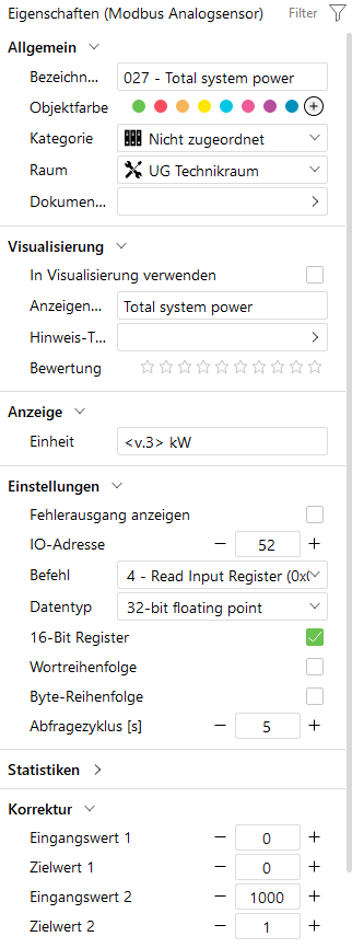

        ich habe einen SDM630 installiert (allerdings via Modbus RS485 angebunden).
        Mein Problem ist, dass er nur alle 60 Sekunden eine Abfrage macht, obwohl ich bei manchen Parametern den Abfragezyklus z.B. auf 5 Sekunden gestellt habe.
        Wenn ich einen Testbefehl sende funktioniert dies auch sofort.

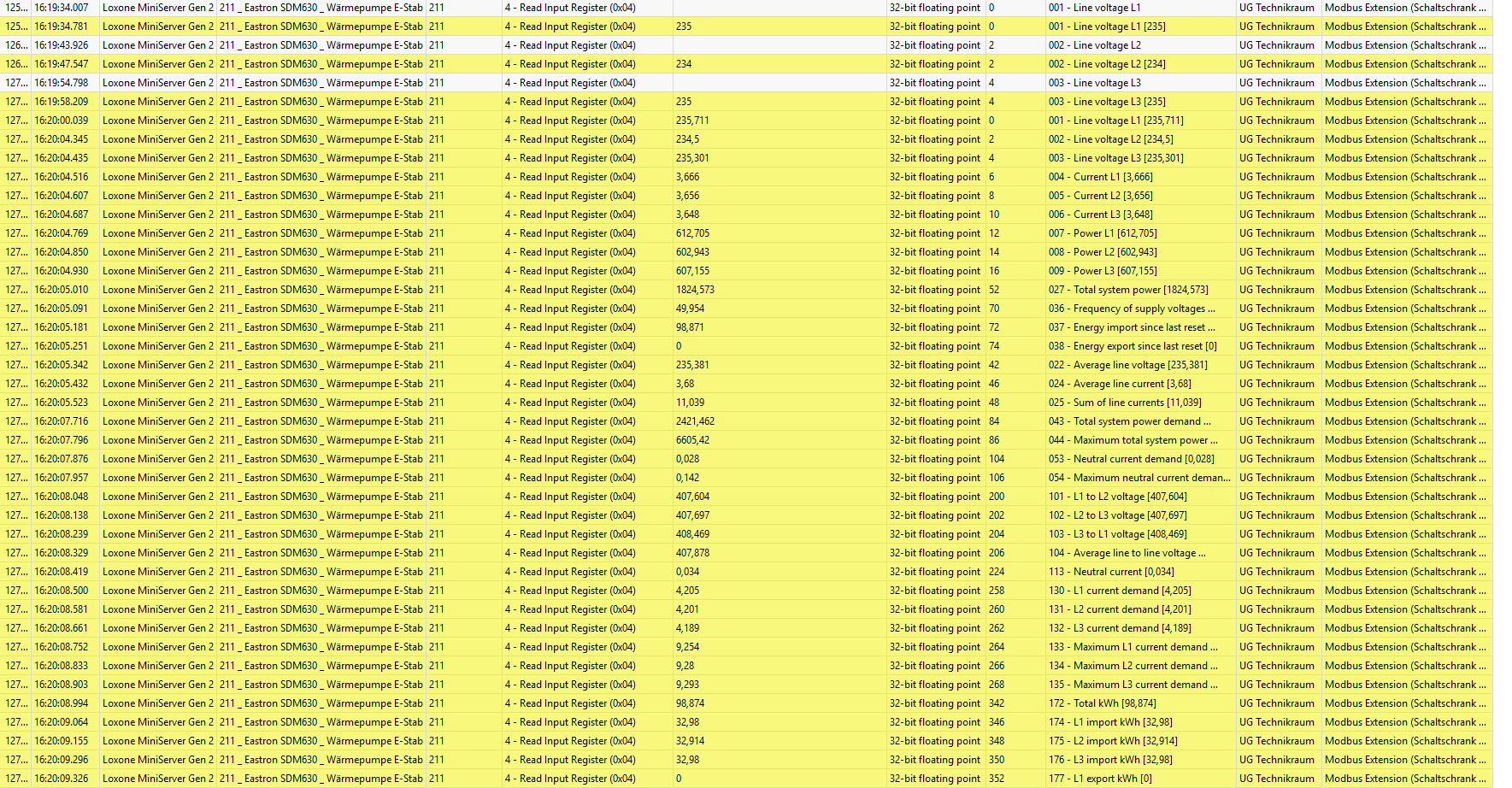

        Hier ein Beispiel aus dem Modbus-Log:
        16:19:34:007 -> Testbefehl gesendet
        ca. 0,7 Sekunden später die Antwort erhalten mit (hier 235V).
        um 16:19:58:209 erfolgte anschließend die automatische Abfrage/Werteübermittlung (dies wiederholt sich ca. alle 60 Sekunden) für alle Sensoren (Parameter).
Ansichten: 143
Größe: 207,4 KB

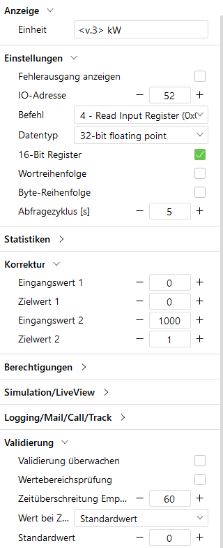

        Hier die Konfiguration von einem Sensor - Abfragezyklus 5 Sekunden.
Ansichten: 114
Größe: 35,8 KB
ID: 479811Klicke auf die Grafik für eine vergrößerte Ansicht
Ansichten: 112
Größe: 29,5 KB
        Ich bin mit meinem Know-How am Ende - habe auch bereits viele Forum-Einträge durchstöbert (z.B. "Validierung überwachen" deaktivieren), jedoch keine Antwort auf mein Problem gefunden.
        Am selben Bus hängt z.B. auch die Wohnraumlüftung - diese funktioniert ordnungsgemäß (Aktualisierung nach eingestelltem Intervall).
        Zudem habe ich bereits bei Eastron nachgefragt -> Rückmeldung war, dass abhängig von der Baudrate ca. 1000ms als Minimalwert eingestellt werden sollen.
        Hat jemand eine Idee? - Vielen Dank
        Beste Grüße
        Daniel​​

          Entscheidend ist der Wert für 'Abfragezyklus'. So wie es aussieht, fragst Du relativ viele Werte ab. Vielleicht ist Dein Modbus überlastet? Mit welcher Geschwindigkeit arbeitet der?
          Validierung bringt Dir bei Deinem Problem nichts. Die sorgt nur dafür, dass empfangene Werte überprüft werden und bei fehlenden Werten der letzte empfangene Wert oder ein Standard gesetzt wird.
          Ich verwende den Zähler in der Modbus/TCP Variante, siehe hier. Eine sekündliche Abfrage ist bei der Geschwindigkeit von 57600 baud kein Problem, allerdings frage ich nur wenige Werte ab. Werte für 'Line Voltage L1-L3', Ampere und Leistung pro Phase, als auch Differenz von L1 zu L2 etc. sind vielleicht noch bei der Inbetriebnahme interessant, aber für die Verarbeitung brauchst Du die wahrscheinlich nicht. Ich würde daher alle Register, die Du nicht wirklich brauchst, löschen.
          Vielleicht gibt es bei Deinem Bus noch ein Problem. Normalerweise sollte der Monitor immer einen weiße (Abfrage) und eine gelbe Zeile (Antwort) abwechselnd anzeigen, ähnlich wie hier (Post #2, nachher). Wireshark hilft Dir bei einem seriellen Bus leider nicht weiter.
