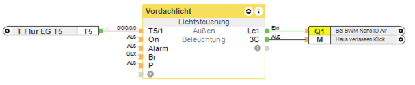

              Ich schalt es auch mit einem 3fach-Klick an der Haustür um, bekomm die jeweilige TTS (Willkommen / Auf Wiedersehen) usw. funktioniert schon. Mein Problem ist aber, dass es beim Kommen, im Gang das Licht einmacht, durch meinen 3f-Klick in Betriebsmodus Anwesend wechselt aber dazu das Licht wieder aus, heißt kurz warten um einmal zu drücken um Licht einzuschalten.
              Was kann ich denn da umstellen?
              • Alexander Richter
                • 05.07.2018
                • 47
                Hallo Maiden,
                konntest du das Problem lösen? Ich habe mit meinem Touch Air das gleiche Problem. Merker am Ausgang 3C von der Lichtsteuerung angeschlossen. Mit einem 3-fach Klick wird der Merker auf Ein gesetzt. Aber gleichzeitig wird das Licht aus- oder eingeschaltet. Was war bei dir der Grund das mit dem 3-fach-Klick auch das Licht geschaltet wurde?​

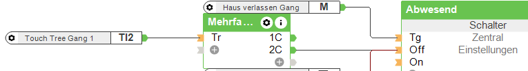

                • Maiden
                  • 19.02.2020
                  • 22
                  Alexander Richter
                  Servus, ich hab von einer Ecke des Tasters den 2C auf den Schalter der Abwesenheit Off gesetzt (bei mir noch nicht weiter belegt).
                  Muss man sich ein wenig umgewöhnen aber ist einfacher.

                    Woher kommt dein "Haus verlassen Gang" Merker? Könnte eventuell ein Problem sein wenn du die Aktion mehrfach auslöst, dass dein "Abwesend" wieder deaktiviert wird, weil du ja auch dem Toogle Eingang bist.
                    • Maiden
                      Maiden kommentierte
                      Ich hab nochmal nachgeschaut, der kommt vom Lichtbaustein im Gang (Ausgang 3C).
                      Durch den Betriebsmodus "Anwesend" wird aber nicht das Licht im Gang getriggert. Drum find ich's komisch, dass das Licht ausgeht beim umschalten.
                      Aber ich sehe in der Simulation, dass bei einem 3f-Klick, auch "Raum verlassen" und damit "Präsenz Off" getriggert wird...
