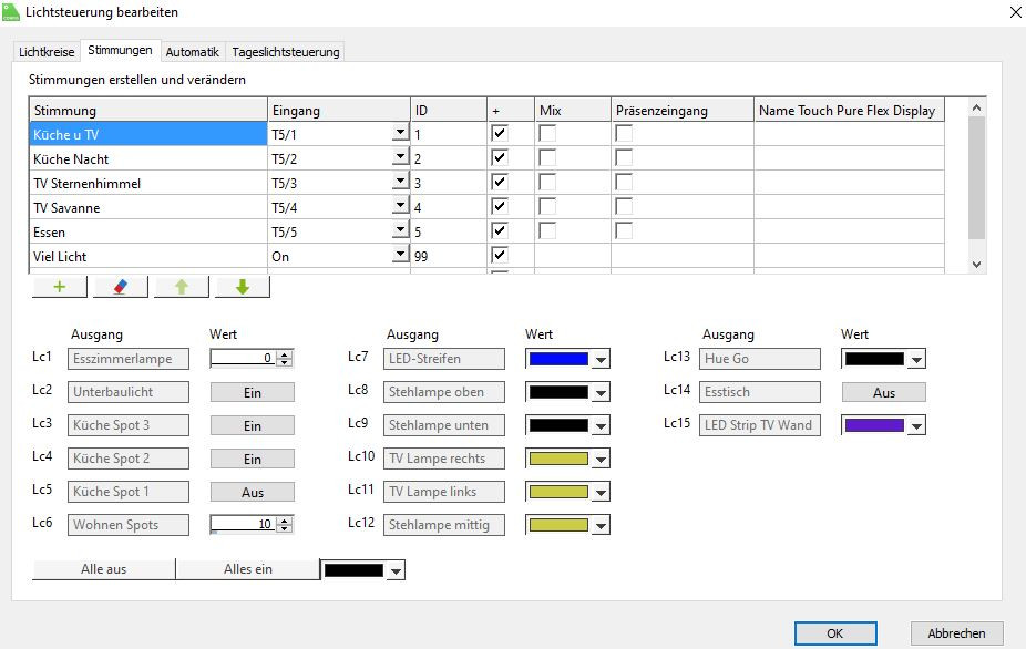

ich habe im offenen Wohn-Ess-Kochbereich einen einzigen Lichtbaustein mit 6 Stimmungen.
Dabei sind die ersten 5 Stimmungen je nach Bereich angelegt.

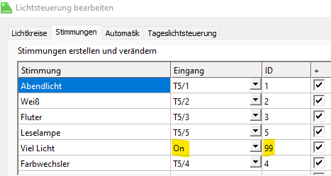

Die 6. Stimmung ist die "Viel Licht" (ID 99).
--> Wie habt ihr das gelöst, dass ich nicht jedesmal die Stimmungen durchschalten muss, um viel Licht zu aktivieren?

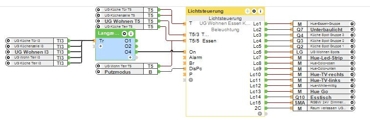

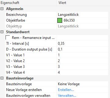

Aktuell nutze ich den Baustein "Langzeitklick", der auf den Eingang "On" geht und so die Stimmung ID99 aktiviert.
Jedoch habe ich hier das Problem, dass das Licht für ca. 0,x Sekunden aus geht und danach erst viel Licht aktiv ist.
Einstellung Langzeitklick:

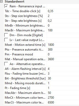

Einstellungen Lichtbaustein:
