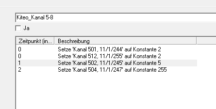

        Eigentlich ist in dem verlinkten Thread im KNX-User-Forum eh alles drin:
        Es werden immer alle aktuell angeschlossenen Leuchten umprogrammiert. Dh. wenn du x Stück ändern willst, dürfen während der Adressvergabe nur die x am DMX sein. Geht natürlich auch mit jeder Leuchte einzeln nacheinander.
        Es sind vier Schritte:
        1) Kanal 501 und 512 auf Wert 2
        2) Kanal 502 auf STARTADRESSE

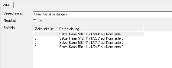

        3) Kanal 504 auf Wert 255 --> dann blinken die angeschlossenen Leuchten.
        4) Kanal 501, 502, 504, 512 auf Wert 0.
        Im Homeserver sieht das dann so aus (Startadresse Kanal 5).
        Die dritte Zeile setzt die Startadresse. Ich mache das mit zwei Sequenzen, so kann man die Quittierung der Leuchten (also das Blinken) abwarten und dann im Anschluss wieder alles auf 0 setzen. Manchmal muss man mehrfach probieren, bis es klappt.
        "5" deshalb weil eine Gruppe immer 4 DMX Kanäle braucht.
        Also
        Gruppe 1: DMX Kanal 1-4
        Gruppe 2: DMX Kanal 5-8
        Zuletzt geändert von cRieder; 04.04.2016, 10:02. Grund: Programmieranleitung eingefügt
