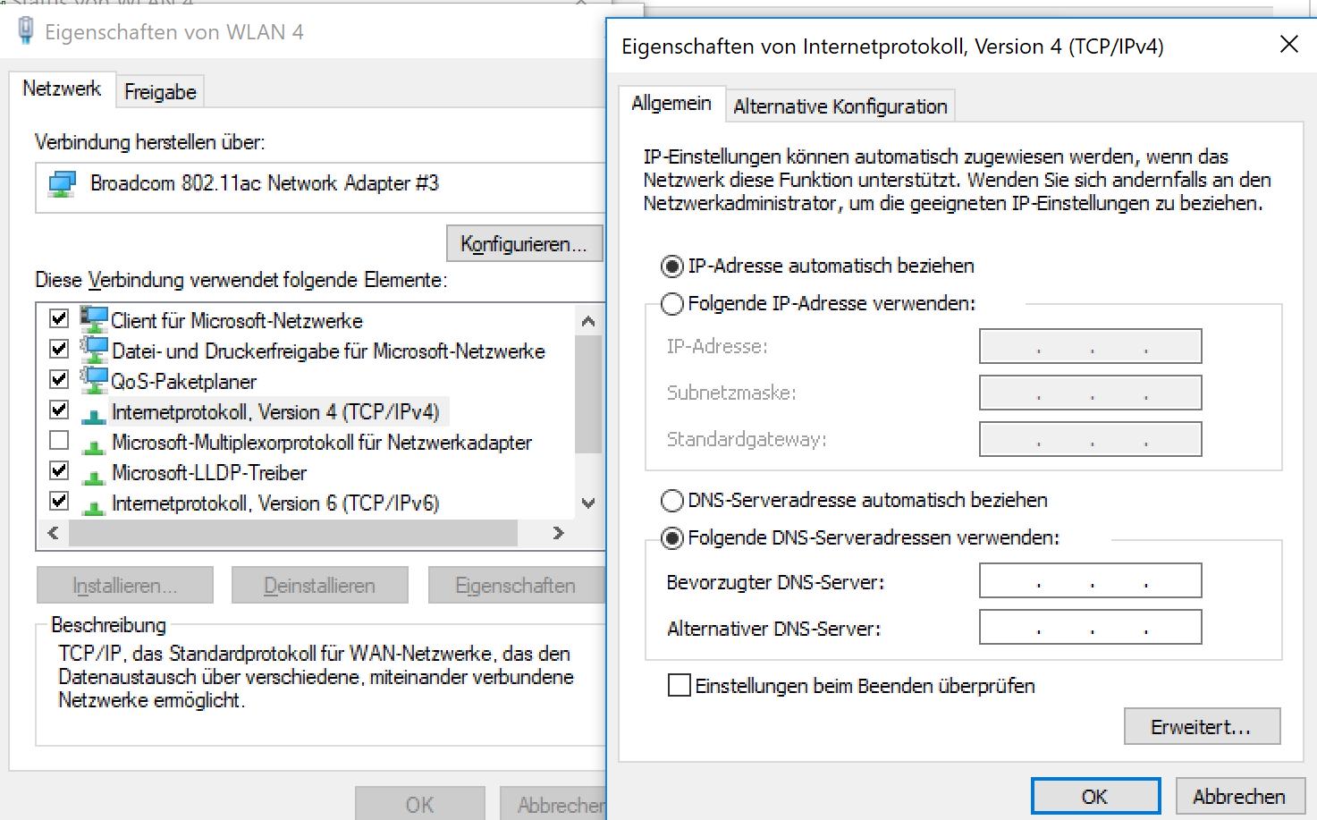

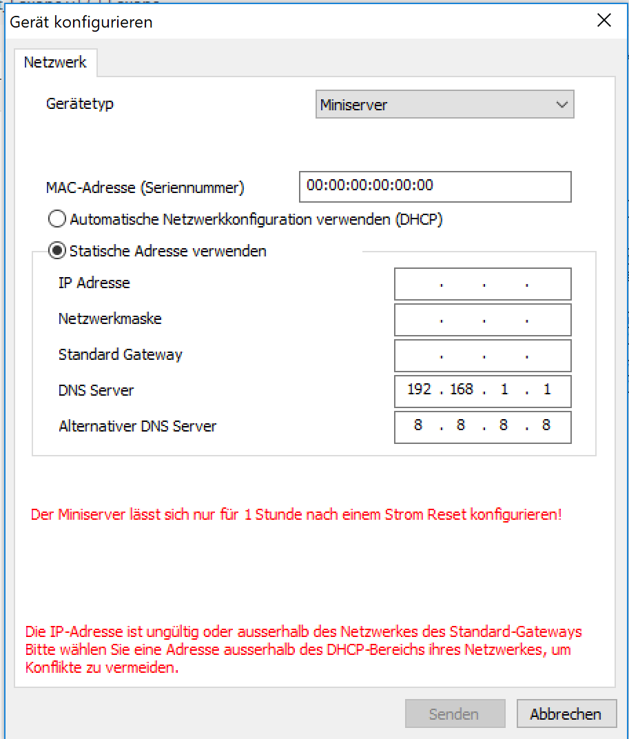

    GEFUNDEN!
    Ich habe zum Glück nochmal​ in der Config denNetzwerkeinstellungsscreen angeschaut (siehe Bild 1).
Ansichten: 341
Größe: 34,1 KB
    Ich wollte wohl das DNS Server Adresse ins Feld Standard Gateway kopieren und habe versehentlich die 8.8.8.8 von ganz unten kopiert.
    Wozu sind die überhaupt?
    Habe nun die Bereiche 8.8.8.7-8.8.8.9 absuchen lassen und den Miniserver gefunden (also ich hoffe es ist der miniserver). Sehe leider keine MAC Adresse.
    Die Frage ist nun, wie kann ich meine Laptop IP Adresse jetzt nun genau ändern, damit ich ihn finde?
    Und nicht alles noch schlimmer mache?
    Was muss ich in Bild 2 nun in welcher Zeile eingeben?

      und was gebe ich bei Subnetzmaske ein?
      Da wird 255.0.0.0 vorgeschlagen. So ok?
      Standardgateway lasse ich leer?
      UND: Muss ich diese Einstellung beim LAN Adapter ändern oder den ich für die Verbindung zum MS verwende, oder?
      Zuletzt geändert von radiohead3; 09.11.2022, 18:53.
    • Mango
      Mango kommentierte
      Ja kannst das subnet so verwenden.
      Die Einstellungen an dem Adapter vornehmen, mit dem du die Verbindung zum MS aufbaust.
  • Thomas Kührer
    • 407
    8.8.8.8 ist der Google Public DNS Dienst

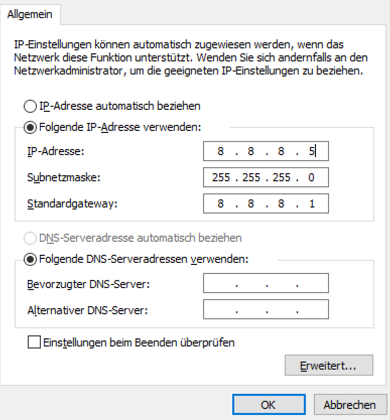

ID: 365041 Ich habe nun meinem PC die 8.8.8.5 gegeben und wieder via Switch mit dem MS verbunden. Leider noch immer ohne Erfolg.
      Einstellungen siehe Bild​

        sobald ich das mache, finde ich auch mit dem Network Scanner die 8.8.8.8 nicht mehr.
        Wenn ich den MS wieder normal ans Hausnetz schliesse und die IP vom Laptop wieder frei wähle, dann finde ich die 8.8.8.8 wieder mit Network scanner.
        Könnte das auch etwas anderes sein als mein MS? Ich sehe ja keine MAC Adresse oder sonst was, das eindeutig auf den MS schliessen lässt.
        Hinweis: Wenn ich den MS vom LAN Kabel trenne und nach 8.8.8.8 suche, dann finde ich den noch immer. Ist wohl nur, weil ich die 8.8.8.8 ganz unten eingegeben habe (siehe mein Beitrag 17)

          Die 8.8.8.8 ist der PublicDNS von Google... der antwortet dir auf jeden Fall, da er sich im Internet befindet. Du müsstest den Switch vom Internet nehmen und dann nochmal pingen.
          Wenn du in aktueller Konstellation in der Windows CMD "pathping 8.8.8.8" eingibst, wirst du sehen das die Verbindung über deinen Router ins Internet geht, das ist also nicht dein MS.

        Hallo nochmal.
        Wenn der MS wirklich die 8.8.8.8 hat und du die 8.8.8.5 auf dem PC mit Mask 255.255.255.0 oder 255.0.0.0 (ist im Prinzip egal) dann solltest du drauf kommen.
        Geht das nicht wie in deinem Fall, könnte es noch sein, das der MS als Mask die 255.255.255.255 hat, dann redet der nämlich mit garkeinem.
        Dann hilft vermutlich nur noch ein factory reset.
