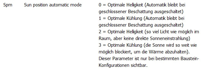

    Ich mache gerade die ersten Gehversuche (mühsames "try &error") mit dem Baustein "Automatikbeschattung" die Lamellen meiner Jalousien in Abhängigkeit vom Stand der Sonnen (also automatisch von der Sonnenstandsautomatik​​​) einstellen zu lassen.
    Hier hänge ich:
    Klicke auf die Grafik für eine vergrößerte Ansicht  Name: LoxoneFrage_009a.jpg Ansichten: 0 Größe: 53,9 KB ID: 380728
    Ich verstehe nicht was "Automatik bleibt bei geschlossener Beschattung ausgeschaltet" bedeutet.
    Die Sonnenstandsautomatik bleibt bei geschlossenen Lamellen der Jalousien inaktiv (ohne Funktion) ?
    Stell dir vor es ist Sommer, 7 Uhr morgens, die Sonne scheint, du schläfst und deine Beschattung verdunkelt den Raum. Je nach Konfiguration kann die Automatikbeschattung bereits aktiv sein und entscheiden, die Lamellen deines Raffstore zu öffnen. Genau das soll mit dieser Option verhindert werden. Hat bei mir irgendwann mal funktioniert, dann wieder nicht. Loxone ist da sehr kreativ.
    Jetzt hab ich eine eigene Logik dafür und will das gar nicht mehr testen.
