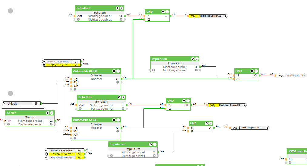

    Ich habe meine Ladestationen von den Saugrobotern an schaltbaren Steckdosen.
    Die würd ich gerne abends ausschalten - zum einen um den Standby zu reduzieren und zum anderen um den Solarstrom vom Tag besser zu nutzen.
    Nun hab ich folgendes gebastelt:

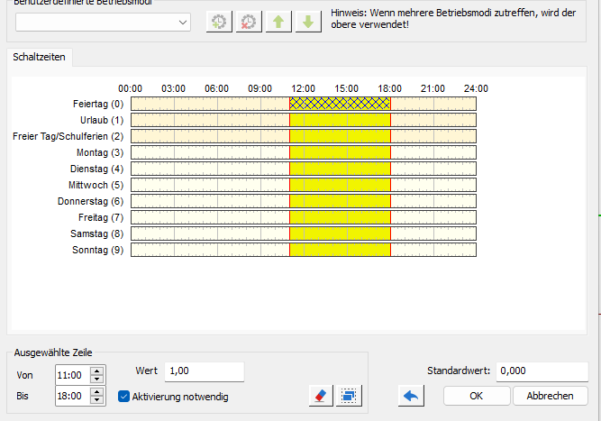

    Und vlt. kann mir jemand erklären, warum die Schaltuhr JETZT nicht aktiviert ist, trotz aktiviertem Eingang und passender Uhrzeit??
    Wahrscheinlich stehe ich ziemlich auf dem Schlauch aber ich SEHS einfach nicht.

    Entferne mal den Haken bei "Aktivierung notwendig".

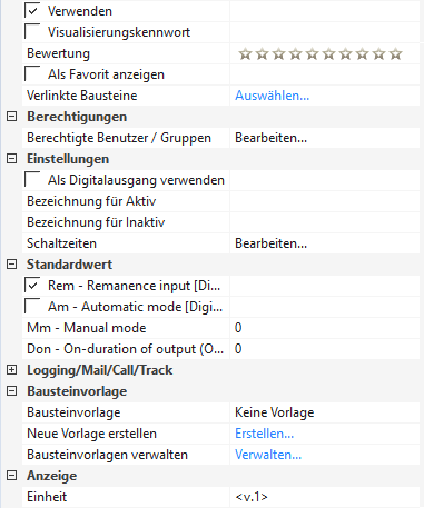

      ja aber der ist ja absichtlich da, damit ich per Schalter noch den Automatikmodus ein- bzw. ausschalten kann. Aber wie man sehen kann kommt ja ein "ein" dort an und somit sollte im aktuellen Zustand die Schaltuhr aktiviert sein.

    Aus der Dokumentation:
    Wenn bei einem Eintrag "Aktivierung notwendig" gewählt ist, wird dieser nur mit einem zusätzlichen Impuls an diesem Eingang aktiviert, solange der Eintrag aktiv ist.
    Du brauchst einen Impuls, kein Dauer-Ein.

      Du kannst auch in der Schaltuhr bei Urlaub keine Schaltzeiten definieren, dann sparst du dir den Schalter.

      ok das war der Fehler.
      Habs nun so umgebaut:
      Die Schaltuhr OHNE Aktivierung mit dem Schalter "und"-verknüpft --> funktioniert. Den gleichen Schalter "und"-verknüpft mit einem Uhrzeitimpuls zum Starten vom Robter.
