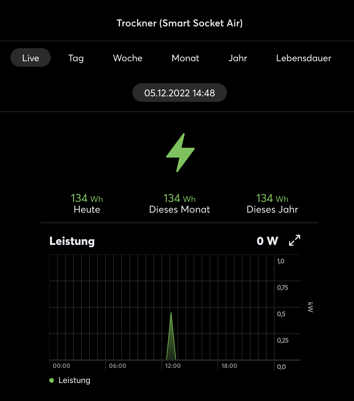

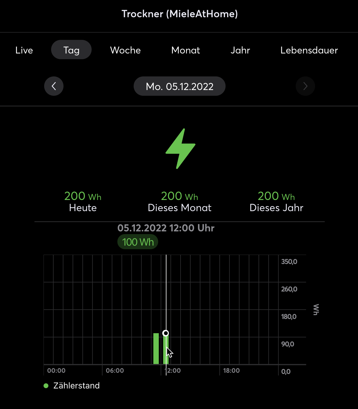

    Meine Ausgangssituation: Der Miele Trockner liefert per API weniger Energieverbrauch als die Loxone Smart Socket Air
    In einem Testdurchlauf mit dem Trockner von Miele habe ich folgende Werte erhalten (bei Programm-Ende):
    1. Miele@Home Energieverbrauch → auf eigenen Zählerbaustein über Mr-Eingang: 100Wh
    2. Loxone Smart Socket Air → auf eigeinen Zählerbaustein über Pf-Eingang: 125Wh (mit Knitterschutz-Nachlauf auf 134Wh)

              Haloda Dass Miele Fixverbräuche pro Programm hinterlegt hat, glaube ich nicht.
              Vielmehr weiß Miele ganz genau, wie viel Zb der Heizstab braucht und kann das über die Zeit berechnen. Gleiches für die Pumpen.
              Beim Wasser sind Geber verbaut, die auch für die Fehlererkennung ("Kein Wasser") und den Aquastopp benutzt werden (Wasser obwohl Ventil zu -> Notaus).
              IMHO gibt Miele das nur auf 100 Wh genau aus.

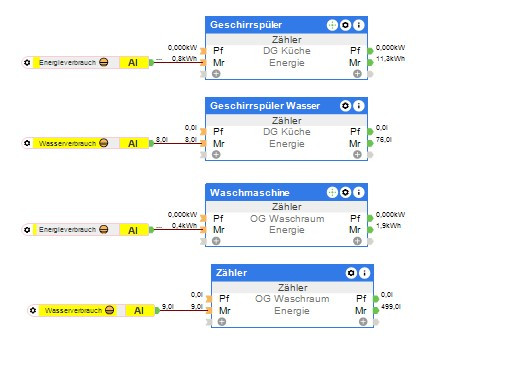

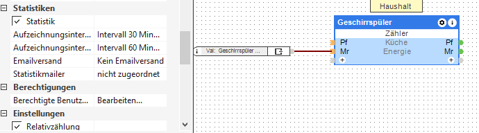

                Die Miele API sendet jeweils bei Ende des Programms den relativen Wert des Verbrauchs - nur dann. Deshalb sollte man eine Kombi aus Status und Verbrauch machen. Bei mir stimmt das soweit gut und ich seh nach jedem Ende im Zähler den Wert. Somit kann ich schauen was ich pro Tag/Woche/Monat für den Geschirrspüler verbraucht habe.

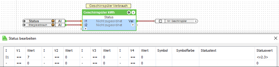

                  Das mit dem Status in Kombination werde ich mal probieren.
                  Hatte gerade bei einem Waschgang mit der Waschmaschine einen Liter-Verbrauch von 325 🤣Ich denke bei mir zählt der Zähler die gesendeten Werte mehrfach.... Ich probiere das mal in Verbindung mit dem Status und gebe euch dann Rückmeldung. Danke auf jeden Fall für den Input.
                • Haloda
                  Haloda kommentierte
                  Sieht nun gut aus in Kombination mit der Status-Abfrage auf 7 (fertig). Danke für den Input.

                Klicke auf die Grafik für eine vergrößerte Ansicht  Name: Werte mehrfach gezählt.jpg Ansichten: 0 Größe: 42,9 KB ID: 370582
                Jup, die Werte kommen denke ich richtig an, werden bei mir aber mehrfach gezählt.....
                Die Waschmaschine läuft gerade, ich sehe auch dass der Letzte Zähler mit den Litern seitens Miele hochzählt. 10 Liter, 11 Liter usw, je nachdem wie viel dieser Waschgang schon verbraucht hat.
                Ich werde das so machen wie von dir beschrieben, dass er beim Status Fertig 1x den "Gesamtverbrauch" dieses Waschganges schreibt.

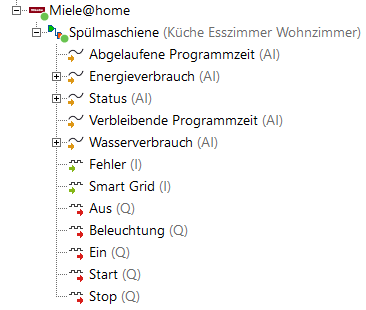

                  Vielleicht noch eine kurz offtopic Frage. Wie signalisiert Ihr Loxone, dass der Geschirrspüler beladen und ready ist? Ich würde gerne eine Logik bauen, dass der Geschirrspüler bei PV-Überschuss und wenn er beladen ist automatisch gestartet wird. Ich denke nicht, dass da mit dem Energiemanager funktioniert.
                  Ich hätte folgende Parameter von dem Geschirrspüler zur Verfügung:

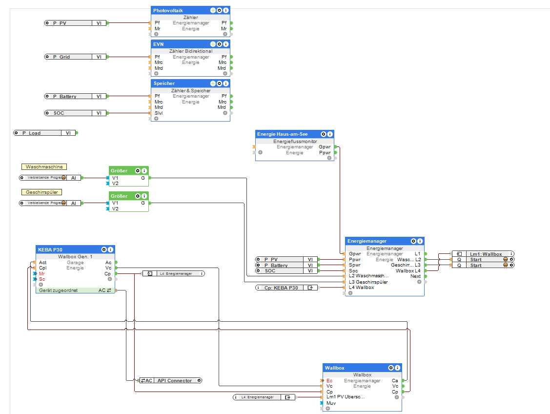

                      Bin auch gerade vor dem Problem wie man die Miele@Home Geräte sinnvoll in den Energiemanager einbaut.
                      EDIT: Das Beladen/Ready for Start Problem sehe ich nicht so schlimm - weil er einfach nicht Startet wenn der Befehl kommt und er nicht "Ready" ist - sofern die Rückmeldung an den Baustein passt.
                      Der Startbefehl von ist ja "Digital", dh. wenn jetzt 2,5KW Überschuss anliegen geht der Ausgang auf ein - das Programm läuft durch auch wenn die Sonnenfinsternis einfällt.
                      - Die Rückmeldung auf de L Eingang mit dem Verbrauchswert bringt ja nichts, da dieser erst am Ende des Vorgangs den Verbrauch ausgibt.
                      - Dh hier könnte man nur digital rückmelden mit entweder Statusauswertung oder Auswertung der Restlaufzeit, hat aber keine validen Angaben was den derzeitigen Verbrauch angeht.
                      - Alternativ die bisher konsumierte Energie durch die bereits abgelaufene Zeit (Knackpunkt: Auflösung und Sendeintervall)
                      Wie habt ihr das gelöst?
                      LG Flo
