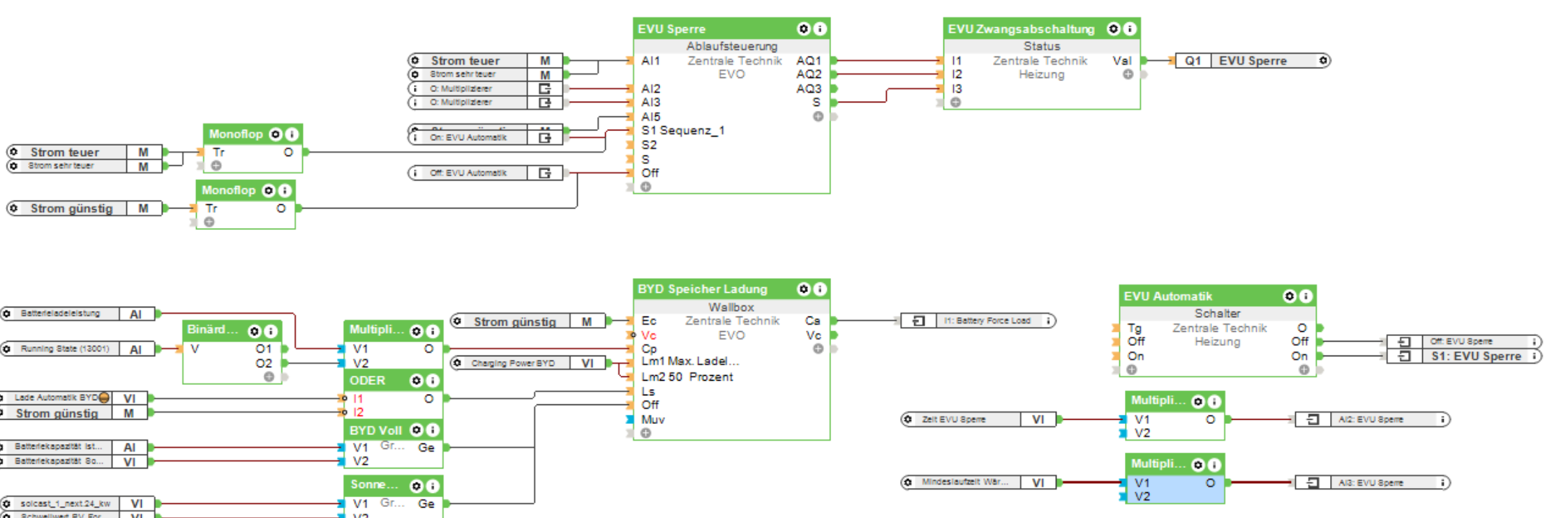

    Erste Fortschritte
    • Strompreis Ermiitlung über Spot Price
    • Freigabe der Heizung über EVU Kontakt
    • Logic über Ablaufsteuerrung
    • Laden des Speicher um Strom Spitzen abzufangen
      • Laden nur wenn Strom sehr günstig
      • Nur wenn PV Forecast die nächsten 24 Stunden niedrig
      • Stoppen der Zwangsaldung wenn Füllstand X erreicht wird.
    Es gilt nun weiter zu "optimieren" logisch zu verbessern
    Auszug der Ablaufsteuerung
    ///Variablen setzten
    //Zeiten
    set value1 = AI2
    set value2 = AI3
    /// Schalte EVU Sperre Ein
    set AQ1 = 0
    // Start
    if AI1 = 1 /// Wenn Strom teuer ist
    set AQ1 = 1 /// Schalte EVU Sperre Ein
    sleep value1
    goto 17 // Geh zum Zwangeinschaltung
    endif
    // EVU Sperre nach X Minuten Zwang für X Minuten wieder einschalten
    if AI5 = 1 // Wenn Strom zwischenzeitlich günstig goto EVU Sperre aus
    set AQ1 = 0 /// Schalte EVU Sperre Aus
    goto 10
    endif
    set AQ2 = 1
    sleep value2 // Setzte Zeitvezögeruing ( Dauer EIN )
    endif
    goto 9
    end
    Zuletzt geändert von IFLUR; 09.12.2022, 12:12.

      evtl. sollte man sich noch das Wetter am Folgetag anschauen:
      Wenn klar ist, dass am nächsten Tag die Sonne scheint und ein hoher Überschuss erzielt werden wird, soll die Batterie in der Nacht auch bei sehr günstigem Strom nicht komplett geladen werden.
      Grüsse
      • IFLUR
        • 392
        Danke das wird mit dem Solercast Plug im Loxberry gelöst.
        wenn der erwartende Solarertrag über xy kW liegt dann nicht laden.. Das schließt das Wetter (Solarenergie) mit ein.
        Aber ich gib dir Recht es gibt hier weiter Optimierung. Bis auf wenige Stunden genau kann man halt diesen Energieverlauf schlecht vorhersehbar
        Aktuell würde bei niedriger Strompreisentwicklung und leerem Batterie Speicher eine Zwangsladung stattfinden die bei Meldung eines zu erwartenden hohen PV Aufkommens deaktiviert wird.
        Dies würde aber unter Umständen auch bedeuten dass ich die ganze Nacht über teuren Strom beziehe und erst am Tag mit neuer Sonne Energie starte.
        Alles sehr kompliziert deshalb auch die Bitte um regen Austausch hier zu Lösungen wie ihr eure Speicher oder eure Energie zu Hause sinnvoll steuert 😁

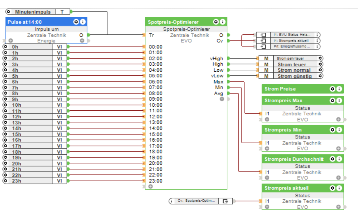

            Das Ganze habe ich dann am Ende noch mit dem Spotpreise Optimierer so angepasst, dass ich die WP nur bei den Geringstpreisen am Laufen habe.
            Die Einsparung kann sich sehen lass, 40% weniger Stromverbrauch und Verdoppelung der Lebensdauer der WP (die ja auch ihren Wert hat).
            Als letztes habe ich dann den Spotpreis Optimieren noch ein wenig missbraucht :-), indem ich ihn für die Solaroptimierungsrechnung verbogen hab.
            Als Absolutoptimierer mit Solcast Daten gefüttert, bekomme ich ab Mitternacht über den Tag 8 mal Solarwerte aktualisiert und kann so die Optimiererausgänge mit den erwarteten kWh Werten mit den Verbraucher kombinieren und dann gezielt die größeren Verbraucher stundenweise optimieren.

              Solcast liefert zu erwartende Energieflüsse in kWh. Da ich den Energiebedarf je Schaltzyklus kenne, kann ich die Wärmepumpe „kurz halten“ selbst zu entscheiden wann sie heizen darf. Im Grunde kombiniere ich vier Aspekte. Strompreis, Solarleistung, Taktzahl und Verbrauchssteuerung.
              Nun zum Spotpreis Optimierer. Ich verwende den Baustein zwei Mal. Einmal füttere ich ihn mit den Tageswerten und einmal mit den Werten für den Tag darauf. Der Optimierer spuckt mir dann z.B. die Stunden mit den "höchsten" Werten aus. Diese sind dann nicht in cent/kWh sondern im Grunde nur kWh.
              In der Logik sage ich dann, wenn zumindest 1 Stunde mehr als 1,5kWh zu erwarten sind und wenn dann noch der cent Betrag vom eigentlichen Sportpreis sich decken, dann lege ich genau dort die Vorrangladung für das Warmwasser hin. Ist keine Sonnenenergie zu erwarten, dann nimmt die Pumpe den billigsten Zeitpunkt.
              Zuletzt geändert von aldriana; 06.03.2024, 12:49.
