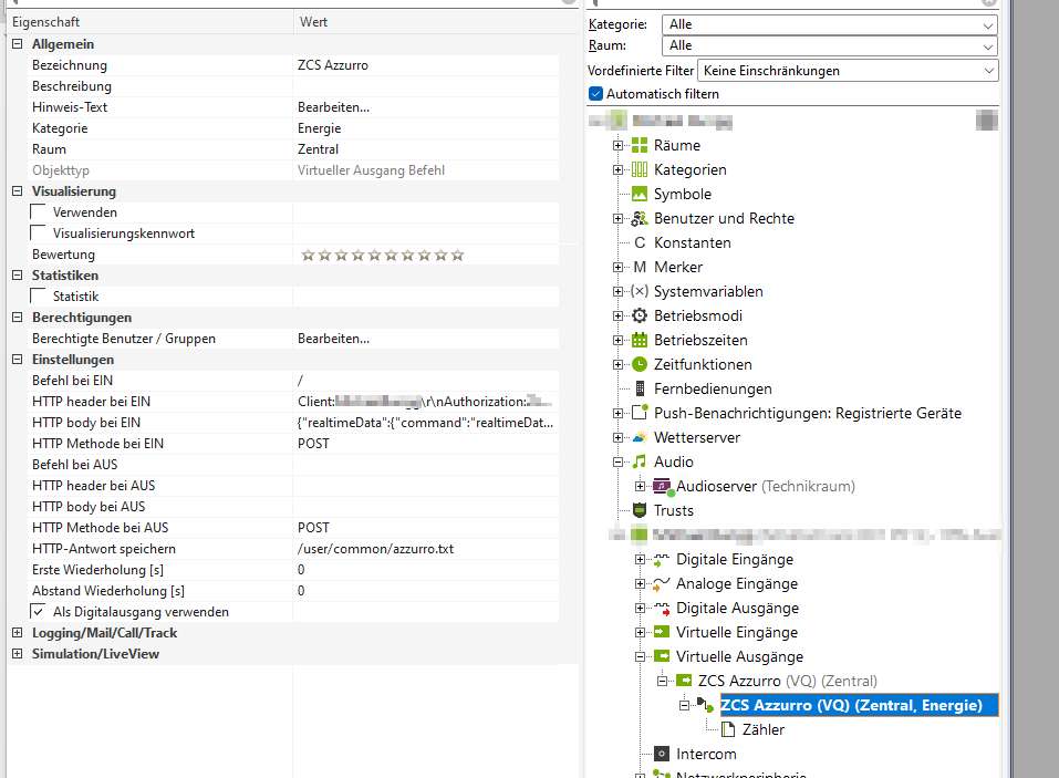

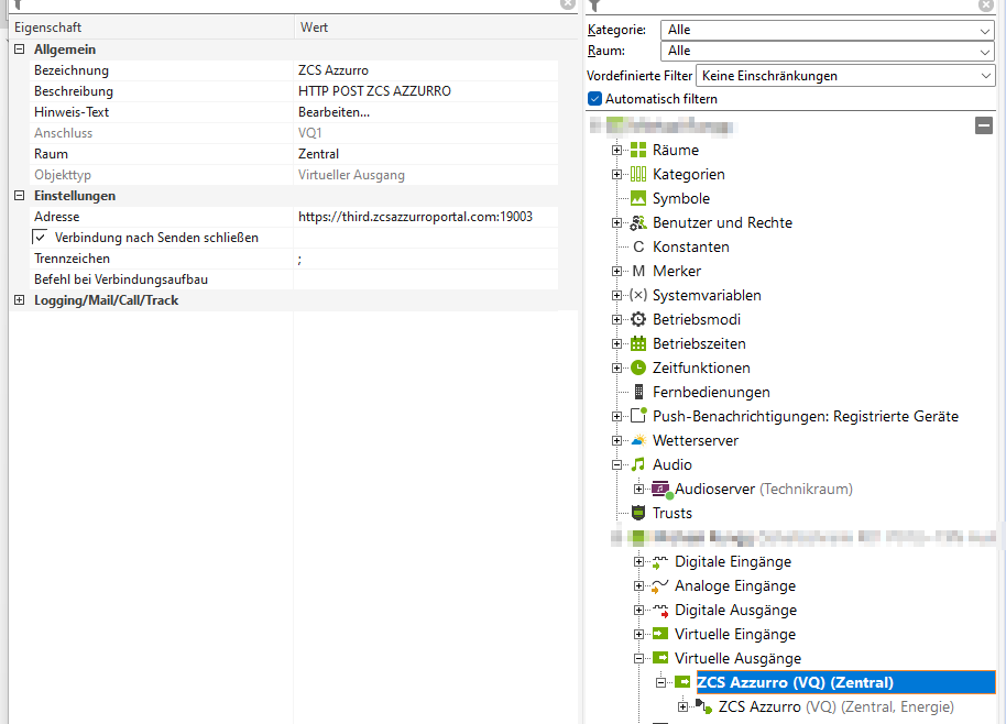

          christopher86 die API wird vom Azzurro Support freigeschalten. Nachdem du die API aktiv hast kannst du dir die Werte mittels HTTP Post abrufen, auf dem Miniserver zwischenspeichern und über einen Virtuellen HTTP Eingang einlesen:
          Virtueller Ausgang:
Ansichten: 1555
Größe: 54,2 KB
Ansichten: 1422
Größe: 73,6 KB

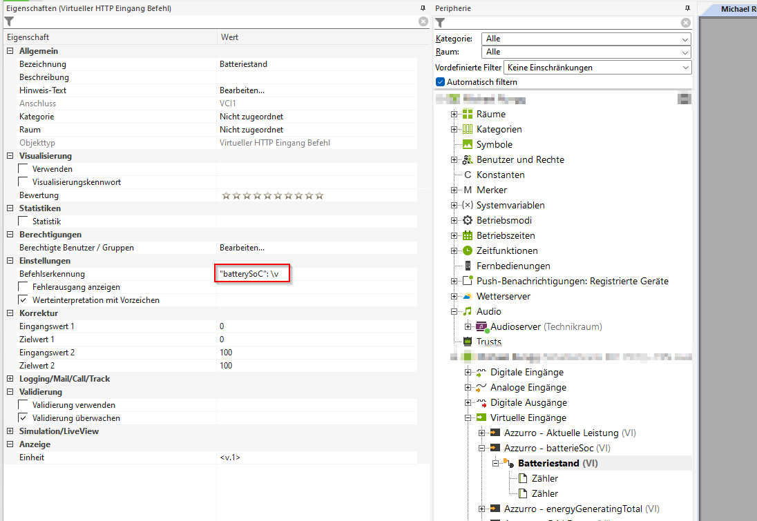

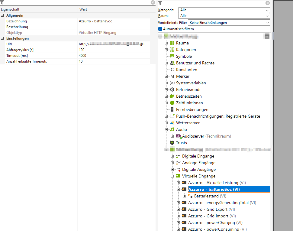

          Einlesen des Files:
          ​Das File kann über folgende URL ausgelesen werden:
          http://Benutzername:Passwort@miniserver-ip/dev/fsget/user/common/NAME-DER-DATEI​
Ansichten: 1399
Größe: 59,7 KB
          Wertesuche:
Ansichten: 1410
Größe: 77,9 KB

            Client:Benutzername
            Authorization:Authorization code
            Bekommst du beides von Azzurro

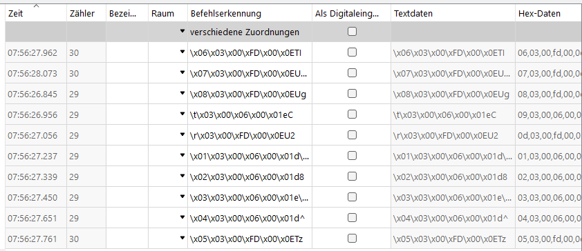

            Siehe oben bei Befehlserkennung. Du suchst nach einem Begriff, die Variable \v gibt dir den Wert danach aus. z.B: Bei deinem XML File:
            Wert 1: "energy":\v
            Wert 2: \i"energy":\i\i"energy":\i\v

          Sorry, eine Frage habe ich noch: womit hast du den Digitalen Ausgang Verbunden? Habe jetzt einen Zähler für die Batterie angelegt und die VE-Befehle mit dem Eingang des Zählers verbunden. Ich sehe aber, dass du den Ausgang auch noch mit dem Zähler verbunden hast?!
          • christopher86
            • 02.12.2020
            • 48

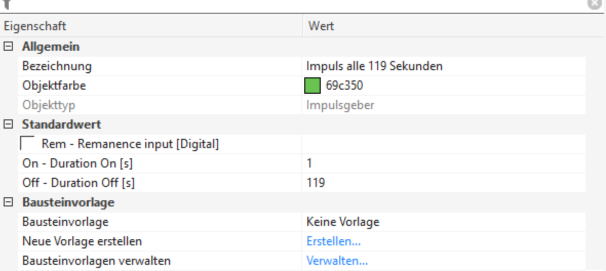

            Hast du den Ausgang nicht noch auf einen Impuls legen müssen, damit der Befehl ausgeführt wird? Das habe ich jetzt zumindest gemacht und lasse ihn alle 15sek sich mit dem AzzurroServer verbinden, um die Daten abzuholen.
            Ohne den Impuls hat der miniserver immer nur die txt gesucht, die es aber ja noch nicht gab.
            • MRU
              • 29.08.2022
              • 68
              Der virtuelle Ausgang hängt an einem Impulsgeber:
Ansichten: 1335
Größe: 21,3 KB
