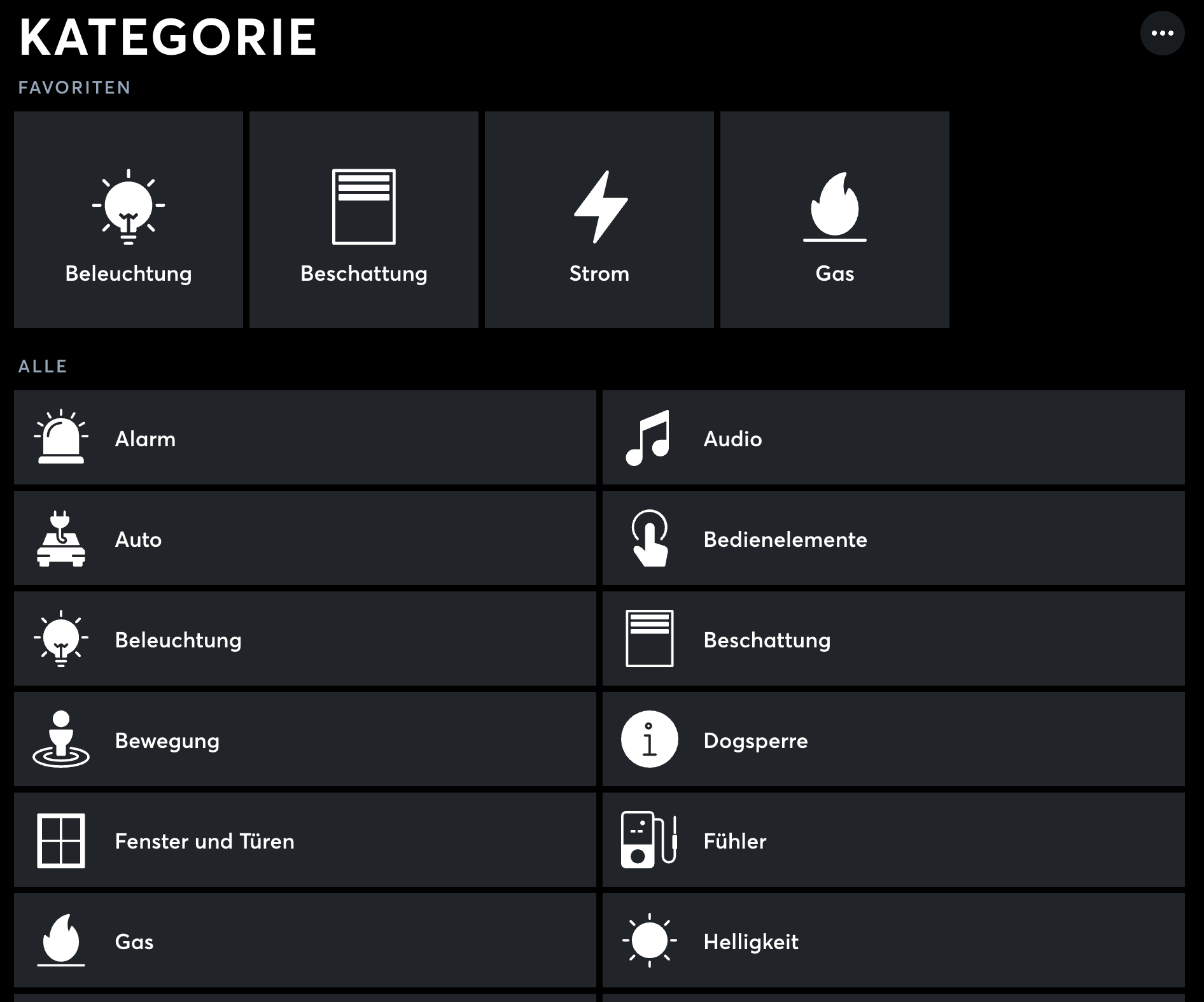

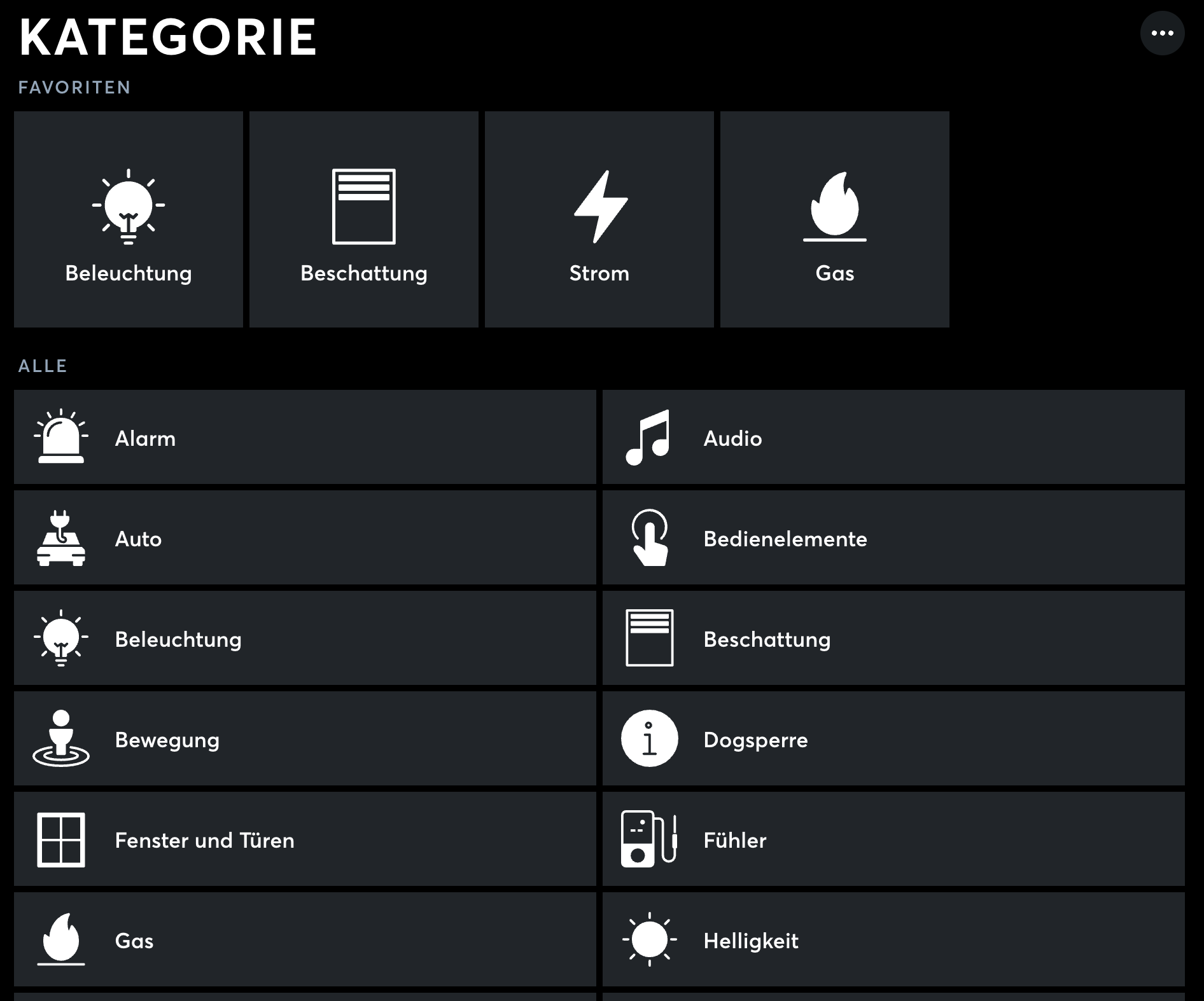

    Moin Moin,
    edit: config 13.1.10
    nach dem der Tor Baustein nicht das macht was ich erwarte
    - die Auswertung von open und closed läuft nicht 100% sondern es wird auch noch pos für die Visu verwendet warum die nicht immer passt ist mir nicht klar
    - gibt einen Sperreingang das wird aber nicht visualisiert
    darum
    wollte ich den Statusbaustein verwenden musste aber feststellen das keine Symbole in der Visu erscheinen
    Klicke auf die Grafik für eine vergrößerte Ansicht  Name: Bildschirmfoto 2022-12-20 um 09.36.38.png Ansichten: 0 Größe: 19,0 KB ID: 371575

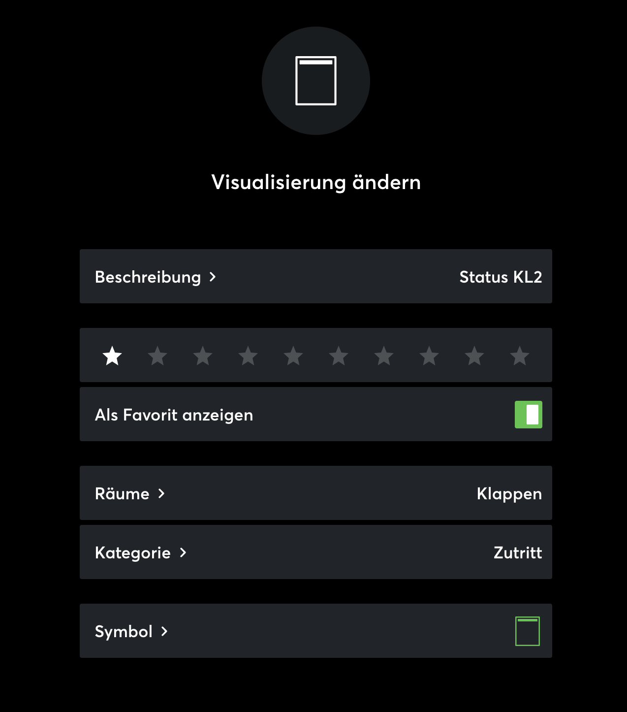

    spannend wenn ich in der App auf Visualisierung ändern gehe
    dann erscheint das richtige Symbol
    Klicke auf die Grafik für eine vergrößerte Ansicht  Name: Bildschirmfoto 2022-12-20 um 09.36.10.png Ansichten: 0 Größe: 59,6 KB ID: 371576

                • tholle
                  • 831

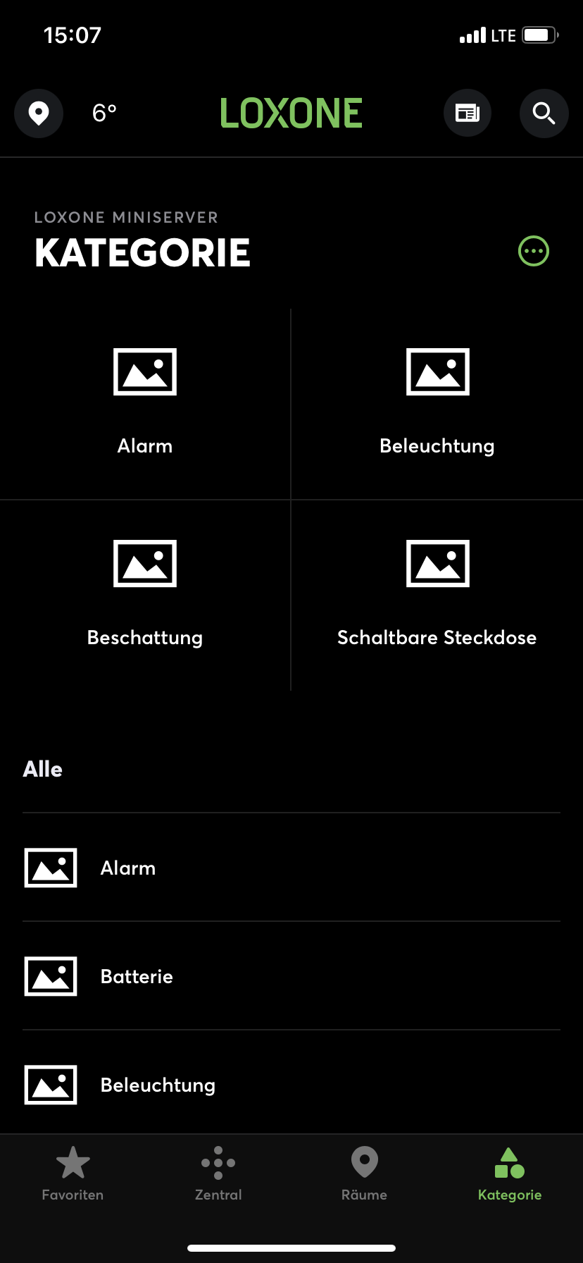

                  Ich habe das Problem an iOS (iPhone 12, 11, 8, 6s, iPAD AIR 2020, iPAD mini 2021), MacOS (Vivaldi - chromium based, Safari) auch.
                  Das ist nervig und ärgerlich. Ich weiss noch nicht mal genau, seit wann ich das habe, sind aber schon ein paar Tage (ich behaupte, seit dem letzten Update der Loxone Config auf v13.1.11.17, bin mir aber nicht wirklich sicher).
                  Klicke auf die Grafik für eine vergrößerte Ansicht  Name: Bildschirm­foto 2022-12-25 um 14.46.47.png Ansichten: 0 Größe: 90,3 KB ID: 372199
                  Edit: Ich konnte das Problem beheben, indem ich die aktuelle Firmware-Version nochmal installiert habe. Jetzt werden wieder alle Icons korrekt angezeigt.

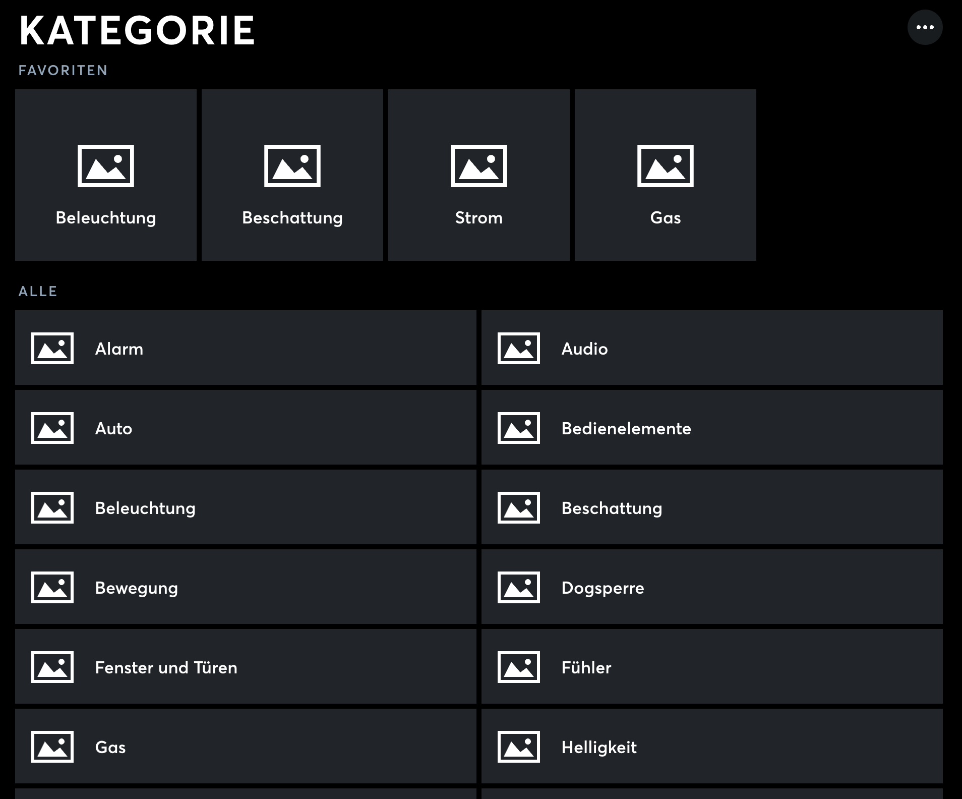

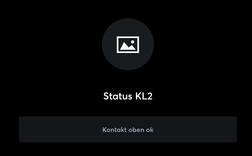

                    ich hab’s auch. Seit ich das letzte mal programmiert hatte…ich dachte schon sd karte, aber wenn ihr das auch alle habt…
                    • tholle
                      tholle kommentierte
                      Hast du die aktuelle Firmware auf dem Miniserver installiert?
                    • Scrati
                      Scrati kommentierte
                      Ich habe nicht die aktuellste drauf, aber 13.1.10.19
                      Für die iOS App gibt es kein Update für mich. Da scheine ich die aktuellste zu haben. 13.1.4 (2022.12.14)
                    • 7661
                    Das Problem solle eigentlich nur vorkommen wenn ihr Config 13.1.x habt und eure App eine ältere Version hat.
                    Seit den Custom-Icons wurde hier was geändert und macht die neuste App-Version nötig.
                    Ich hatte das als die neue App 13.1 noch nicht fertig war. Das wurde dann in einer späteren Alpha aber gefixt.
