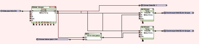

Nun wollte ich jeweils das Powernetzteil, wenn nichts brennt ausschalten. Soweit funktioniert es auch.
Bei 5 Netzteilen habe ich das so realisert. Dabei habe ich bei 3 dasslebe Problem.
Beim wählen einer Szene blitzen die Leuchten nun kurz. Ich vermute, dass die Netzteile noch nicht hochgefahren sind.
Loxone 100W Netzteil mit RGBW Air => OK
NoName 350W Netzteil mit Noname RGBW Controller => OK
100W Netzteil mit Noname Controller => NOOK
480W Netzteil mit Noname Controller => NOOK
Ich benutze immer die gleiche Logik
Hat jemand eine Idee, wie ich das lösen könnte?
