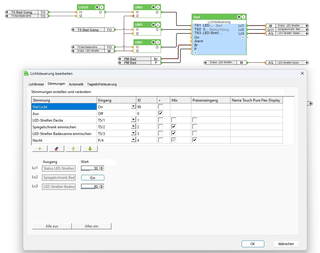

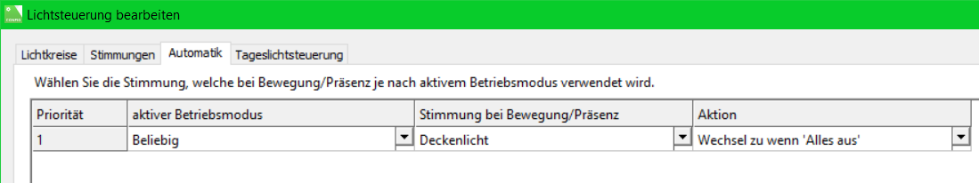

          Hallo Zusammen!
          Jetzt wollte ich nochmal fragen, ob mir vl. doch jemand weiterhelfen kann, denn ich weiß einfach nicht mehr weiter.
          Die Wunschkonfig im Bad wäre folgende:
          1. Wenn ich das Bad betrete soll über den Bewegungsmelder das Deckenlicht Lc1 geschalten werden.
          2. Das Spiegellicht Lc2 soll über den T5/2 beim Gang eingemischt werden, aber nicht beim Durchschalten berücksicht werden.
          3. Der LED-Streifen bei der Badewanne Lc3 soll über den T5/3 bei der Badewanne eingemischt werden, aber auch nicht beim Durchschalten berücksicht werden.
          4. Wenn das Bad über einen Doppelklick verlassen wird (damit z.B. auch die Lautsprecher gleichzeitig mit dem Licht ausgeschalten werden) und ich betrete den Raum kurz darauf wieder, soll das Licht gleich wieder einschalten. Also keine oder nur eine sehr geringe Sperrzeit des Präsenzmelders nach einem Doppelklick.
          4. Wenn ich das Bad mit einem Doppelklick verlassen habe und den Raum wieder betrete, soll beim ersten Klick auf die T5s nicht die jeweilige Stimmung schalten, sondern immer als erstes das Deckenlicht. Also immer nur zwischen Deckenlicht und "Aus" wechseln. Das kommt vor, weil der Präsenzmelder vl. nicht schaltet, weil es hell genug ist, ich aber trotzdem das Deckenlicht benötige.
          Mir wurde empfohlen anstatt dem Eingang "P" den T5/1 als P/1 zu konfigurieren, aber auch das hilft mir nicht weiter, das das Verhalten mit dem Doppelklick immer noch das Gleiche ist.
          Anbei noch ein Screenshot meiner aktuellen Config.
          Für eure Hilfe wäre ich sehr dankbar!
          LG, J4L

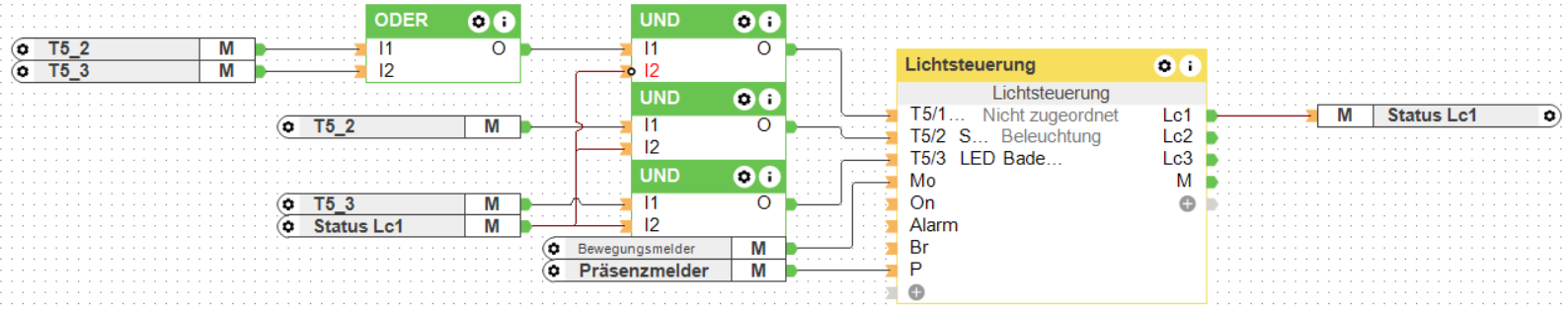

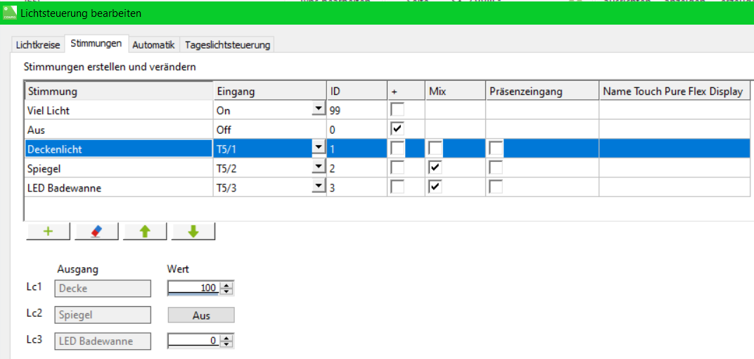

          • 5169
          So könnte es gehen.

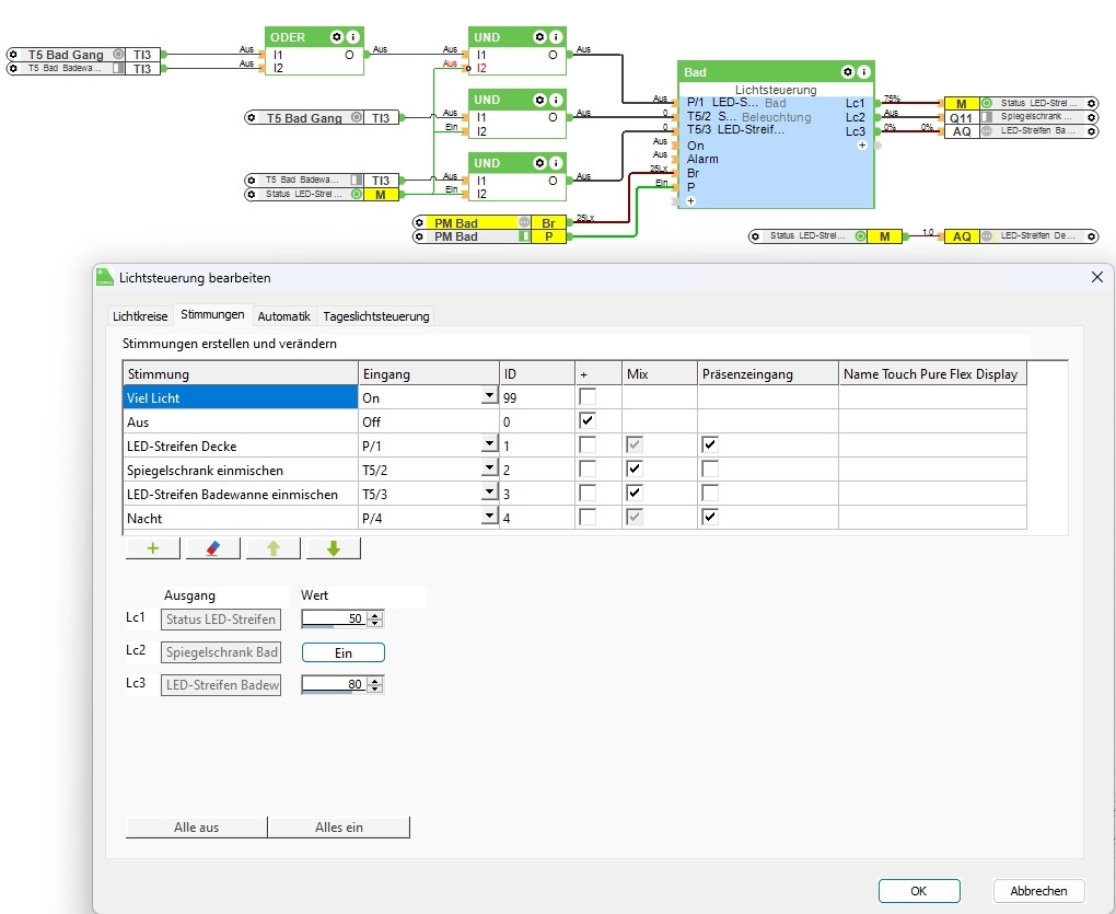

        • Just4Lox
          • 28.12.2022
          • 20
          Hallo Romildo,
          also dem Ziel bin ich schon ein Stück näher, kommt mir vor, aber einiges passt auch noch nicht wirklich...
          1. Das Deckenlicht schaltet nur über den Präsenzmelder, wenn ich T5/1 zu einem Präsenzeingang P1 mache. Dafür habe ich den Merker "Status LED-Streifen Decke" mit den Eingang AQ "LED-Streifen Decke" verbunden. In diesem Fall wird aber einfach nur eine "1" geschickt und ich kann die Helligkeit des LED-Streifens nicht mehr beeinflussen. Der ist entweder ein oder aus.
          2. Das Deckenlicht kann ich nun mit den beiden T5 überhaupt nicht mehr ausschalten. Außer mit einem Doppelklick. Mache ich das z.B. beim T5 Gang und betätige ihn anschließend gleich nochmal, fängt das Deckenlicht wild zu blinken an und am Schluss leutet nur mehr das Spiegellicht.
          3. Das Spiegellicht und der LED-Streifen bei der Badewanne werden in dieser Config mit einem einfachen Klick auf den T5 ein- und ausgeschaltet und nicht mit einem Langzeitklick. Wie schon geschrieben, das Deckenlicht dafür überhaupt nicht mehr.
          Anbei noch mein aktueller Screenshot.
          Hätte schon etwas experimentiert, aber viel Erfolg hatte ich nicht...
          Danke und LG, J4L
            • 5169
            Nein, In meinem Beispiel darf T5/1 nicht auf Präsenz gestellt werden.
            Dein Beispiel kann so nicht funktionieren.
            Der LED-Streifen muss entweder direkt an Lc1 hängen, oder du musst den Merker auf Analog stellen.
            Die T5 Tasten sind als Schalter definiert, diese müssen auf Taster umgestellt werden.
            Zusatzbemerkung:
            Dimmwerte <1 werden in meinem Beispiel auch nicht funktionieren, dazu müsste noch ein Vergleich auf UNGLEICH 0 zwischen Lc1 und den UND Bausteinen eingefügt werden.​
            Von einem Langzeitklick habe ich in Post 5 nichts gelesen. Wenn das auch noch eine Bedingung ist, dann kannst du das bestimmt auch noch so umbauen

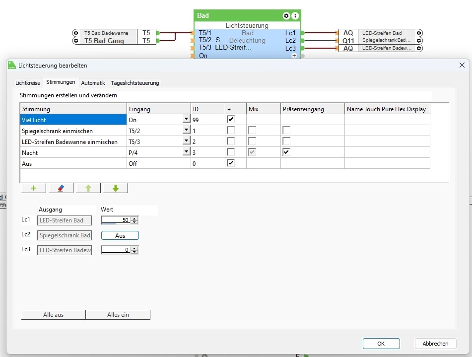

            • Just4Lox
              • 28.12.2022
              • 20
              Danke! ich habe jetzt eine ganze Zeit lang experimentiert, aber ganz schaff ichs einfach noch nicht.
              Die Präsenz habe ich entfernt und den Merker habe auf Analog gestellt. In deinem Beispiel verwendest du den Merker "Status Lc1" ja als Ein- und Ausgang und deshalb ich hier auch den Merker verwendet und das Decklicht damit verbunden.
              Ich habe nur die Taste 3 am T5 zum Schalten des Spielellichts und des LED-Streifen bei der Badewanne definiert, da ansonsten jede Taste den Ausgang geschalten hätte. Hängt das mit Schalter und Taster zusammen? Blöde Frage vielleicht, aber wo stelle ich den T5 von Schalter auf Taster um. Kann ich einfach nicht finden.
              Das Ganze klappt in der jetzigen Config schon ganz gut, außer ich verlasse das Bad mit einem Doppelklick. Wenn ich nach dem Doppelklick gleich darauf das Zimmer wieder betrete, schaltet der Präsenzmelder nicht mehr. Hab herausgefunden, dass hier die "Nachlaufzeit Präsenz [s]" direkt vom Präsenzmelder ausschlaggebend ist. Wenn ich diesen Wert z.B. zum Testen auf 5 Sekunden runterdrehen, verlasse das Bad mit einem Doppelklick, warte 5 Sek., betrete das Bad wieder, dann schaltet der Präsenzmelder auch wieder. Ich versteh nur nicht, was das mit der Nachlaufzeit zu tun hat!?
              Wie meinst du das, was funktioniert dadurch nicht?
              Anbei noch meine aktuelle Config.
              Kannst du mir bitte nochmals behilflich sein?
              Danke und LG
                Es können auch mehrere Ausgänge an einen Anschluss gehängt werden. Beispielsweise also Merker und Deckenlicht. Es geht aber auch mit Deckenlicht an Merker, so wie du es gemacht hast.
                ...Ich habe nur die Taste 3 am T5 zum Schalten des Spielellichts und des LED-Streifen bei der Badewanne definiert, da ansonsten jede Taste den Ausgang geschalten hätte. Hängt das mit Schalter und Taster zusammen?...
                An T5 kommt bei jedem Tastendruck ein Wert. (1,2,4,8,16)
                Digitale Bausteine wie z. B. UND, ODER usw. reagieren auf 0 oder 1, wobei Werte <1 als 0 und Werte >1 als 1 interpretiert werden.
                ...Blöde Frage vielleicht, aber wo stelle ich den T5 von Schalter auf Taster um. Kann ich einfach nicht finden...
                In den Eigenschaften des Touch gibt es die Einstellung für Tastverhalten. Diese muss auf Impuls eingestellt sein.
                Zudem gibt es auch noch beim I3 unter Simulation/LiveView die Eigenschaft Anzeigetyp. Hier Taster (Schließer) wählen.​
                ...Das Ganze klappt in der jetzigen Config schon ganz gut, außer ich verlasse das Bad mit einem Doppelklick. Wenn ich nach dem Doppelklick gleich darauf das Zimmer wieder betrete, schaltet der Präsenzmelder nicht mehr. Hab herausgefunden, dass hier die "Nachlaufzeit Präsenz [s]" direkt vom Präsenzmelder ausschlaggebend ist. Wenn ich diesen Wert z.B. zum Testen auf 5 Sekunden runterdrehen, verlasse das Bad mit einem Doppelklick, warte 5 Sek., betrete das Bad wieder, dann schaltet der Präsenzmelder auch wieder. Ich versteh nur nicht, was das mit der Nachlaufzeit zu tun hat!?...
                So lange der Präsenzmelder auf 1 bleibt, findet kein Signalwechsel statt
                Die Eingänge reagieren auf Flanken also Signalwechsel von 0 nach 1 oder von 1 nach 0.
                Nach AUS durch Doppelklick muss also eine steigende Flanke von 0 nach 1 an P kommen, damit das Licht eingeschaltet wird.
                ...Wie meinst du das, was funktioniert dadurch nicht?
                Dimmwerte <1 werden in meinem Beispiel auch nicht funktionieren, dazu müsste noch ein Vergleich auf UNGLEICH 0 zwischen Lc1 und den UND Bausteinen eingefügt werden.​ ​​
                Werte <1 werden nicht als 1 interpretiert. Siehe Antwort 2.
                Ein Dimmwert <1 wird aber wohl eher nicht eigestellt werden, daher kannst du das ausser acht lassen.
                Zuletzt geändert von romildo; 27.01.2023, 18:16.

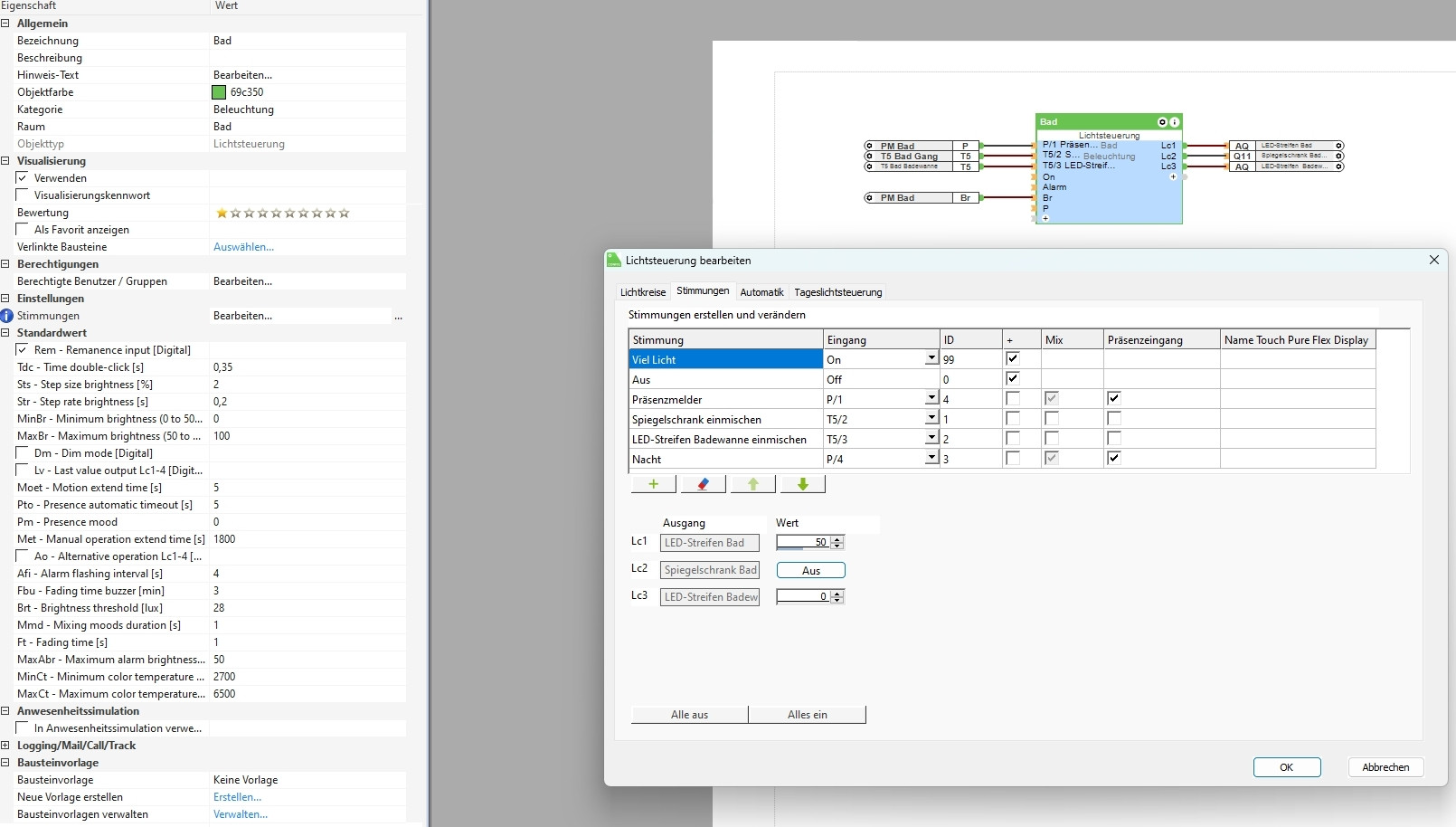

                • Just4Lox
                  Just4Lox kommentierte
                  Ich benötige in diesem Fall <P>, da sonst das Licht ausschalten würde, wenn ich dusche, denn dort sieht mich der Präsenzmelder nicht, aber er hört mich.
                  ..und er hört dich nicht wenn er an <Mo> angeschlossen ist?
                • Just4Lox
                  :-) Das war die Information die ich gebraucht habe. So passt es super. Das war leider meiner Unwissenheit geschuldet, aber ich dachte die Reaktion auf Geräusche funktioniert nur wenn der Präsenzausgang am Präsenzeingang der Lichtsteuerung hängt. ... hab sehr viel gelernt. Danke für die tolle Unterstützung!
