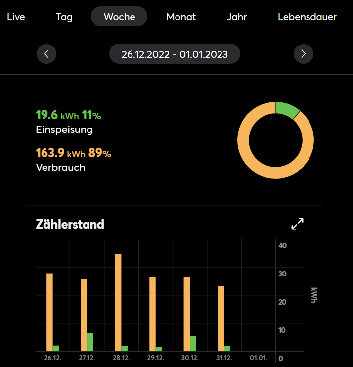

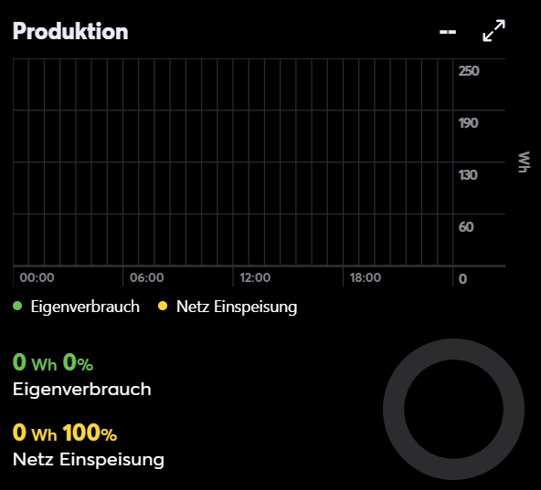

    Guten Morgen und noch ein gutes neues Jahr 2023,
    habe seit dem Jahreswechsel folgendes Problem:
    Die aktuellen Werte werden den Bausteinen "Energieflussmanager" und "Energiemonitor" übergeben, jedoch werden falsche Statistikwerte angezeigt.
    Eigenverbrauchswerte werden z.Bsp. mit "0" angezeigt.

      sieht so aus: (links gestern rechts letzte Woche - keine Daten seit 1.1.2023)

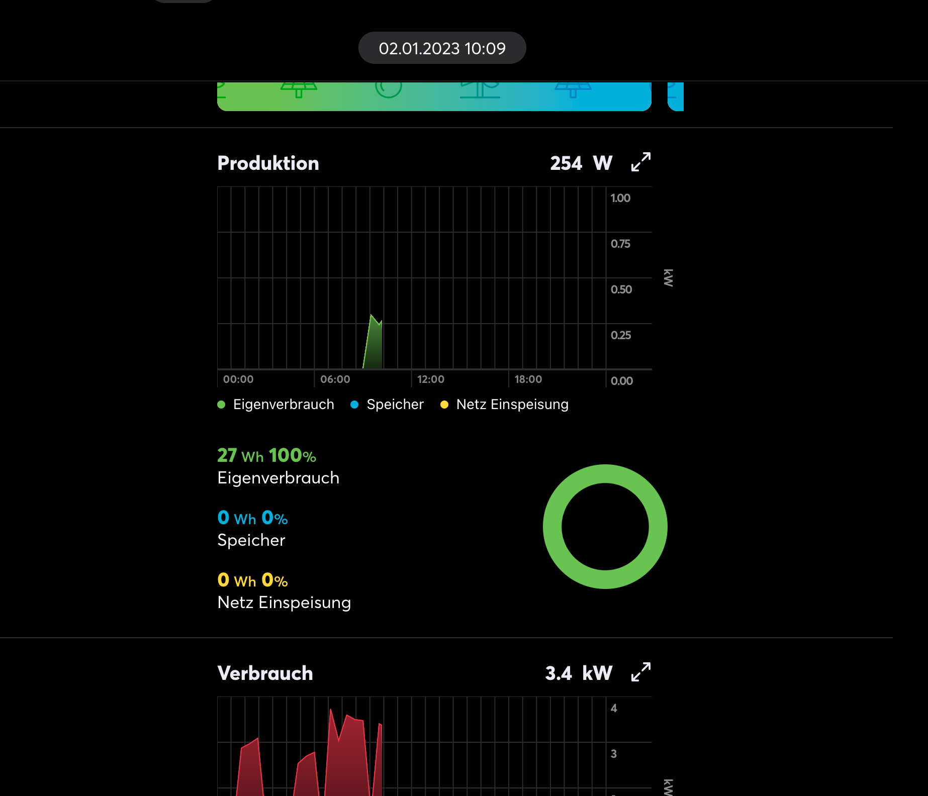

            Bei mir passt das nun auch wieder für heute .. bin aber auch auf einer Beta Version.
            Welche Version nutzt ihr?

                Habe den Baustein Energieflussmanager zusätzlich neu angelegt - keine Änderung - die Zählerstatistik bleibt auf "0".
                Das witzige daran ist, dass die Graphen ja die Statistikwerte richtig wiedergeben...versteh ich nicht!
                Vielleicht stimmt irgendetwas mit dem Datum nicht.
                Korrektur: Statistik beim Energiemonitor funktionieren!!! betrifft also nur den Baustein "Energieflussmonitor"

                    Ich nutze die Beta 13.2.12.15.
