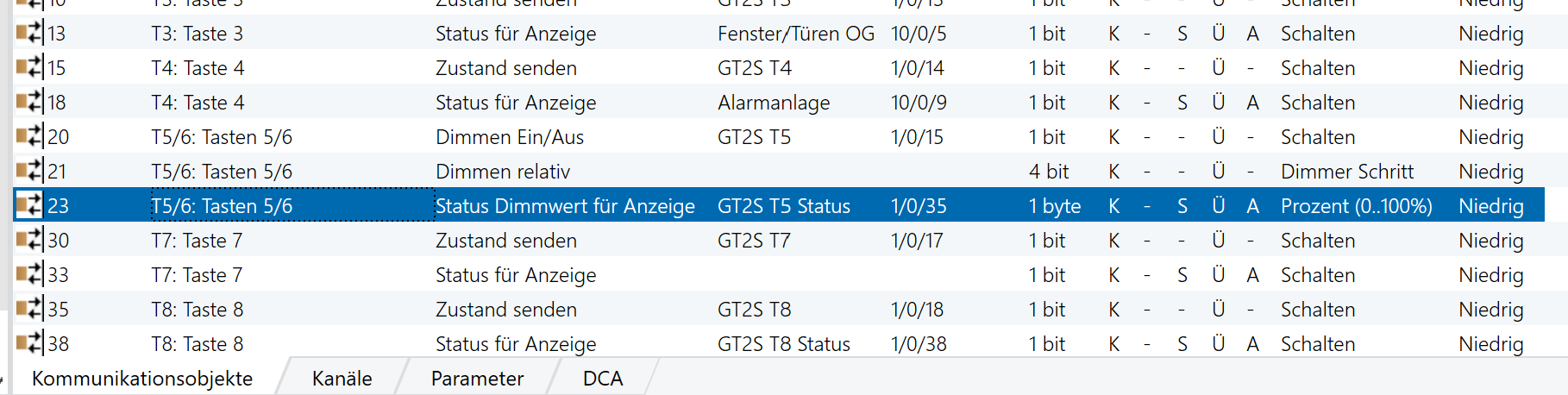

          Ich habe die Lautstärke vom Ausgang AQv der Music Server Zone auf die entsprechende GA geschrieben, da kommt schon ein Wert von 0-100% raus.

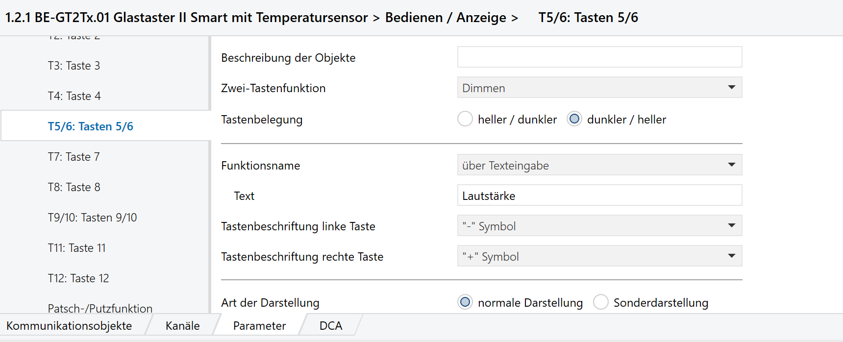

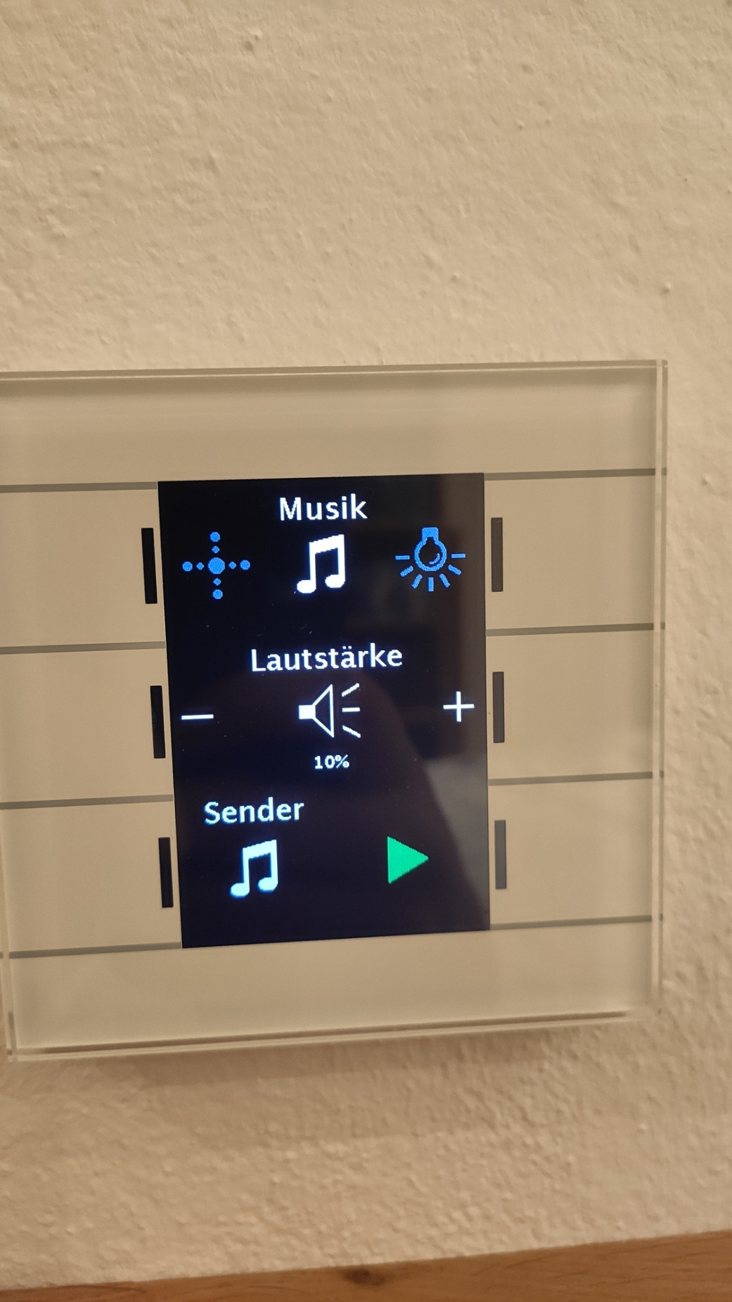

              bei mir sieht das aktuell so aus:
Ansichten: 831
Größe: 271,8 KB
ID: 374622 Klicke auf die Grafik für eine vergrößerte Ansicht
Ansichten: 836
Größe: 116,1 KB
ID: 374623 Klicke auf die Grafik für eine vergrößerte Ansicht
Ansichten: 818
Größe: 149,0 KB

                logol01 das geht mit zwei erweiterten EIB-Sensoren, dort kannst du dann die beiden "Unter"-Adressen im Schema 1/3/5:0 bzw. 1/3/5:1 bei "EIB-Adressen Impuls" einfügen

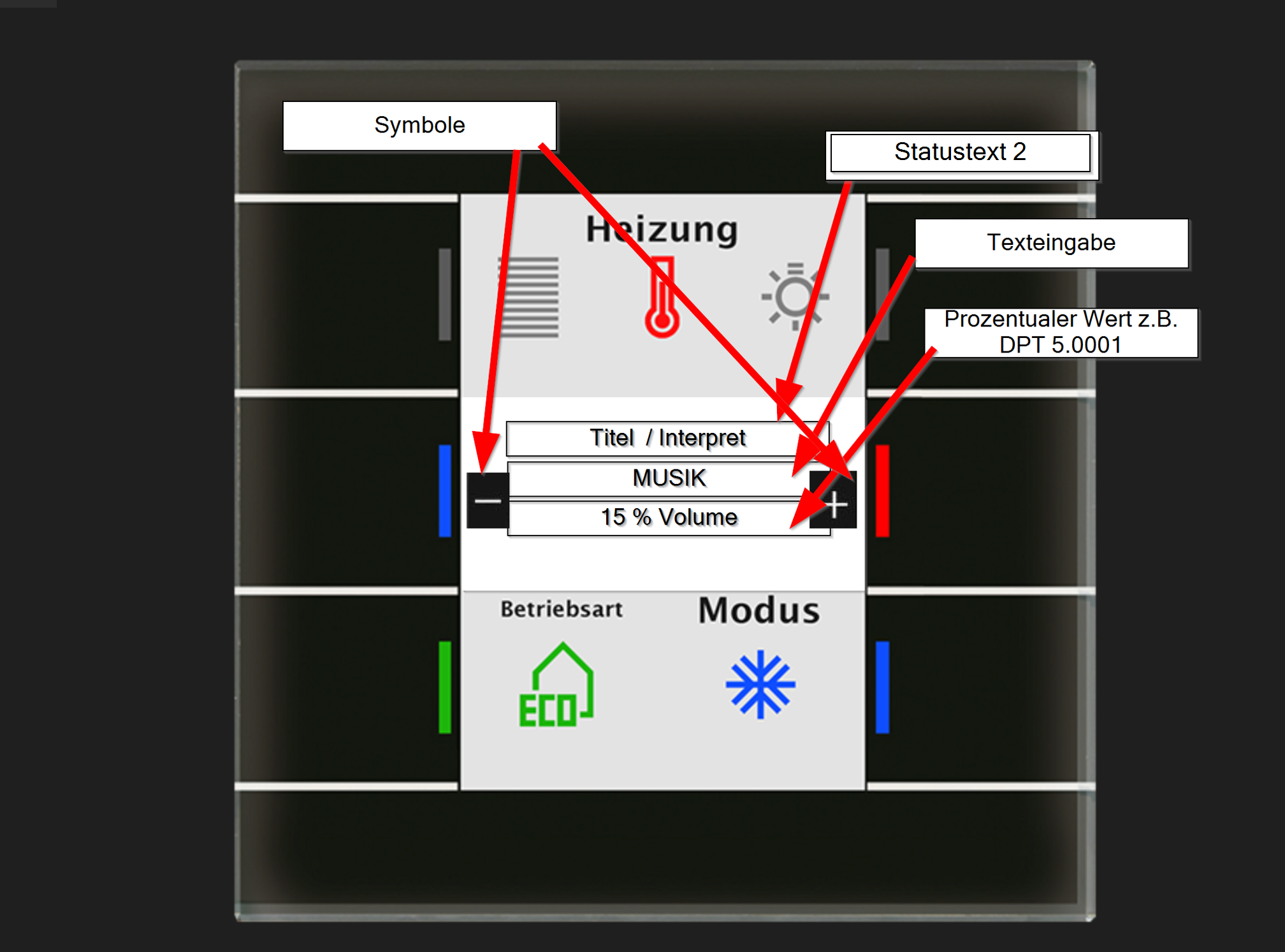

              welche Einstellungen soll man im Glastaster II wählen, um z.B. den Statustext 1 oder Statustext 2 - für "z.B. für Titel und Interpret" in einer Idealen Größe anzuzeigen?
              • logol01
                • 03.03.2018
                • 838
                Wie konfiguriere ich z.B. das ich das so wie in meiner Idee darstellen kann?
                Links und rechts soll jeweils eine einzelne Taste mit einer einzelnen Gruppenadresse sein.... die jeweils eine 1 sendet.
                Zudem würde ich gerne als Überschrift den Statustext 1 oder Statustext 2 darstellen
                In Zeile 2 würde ich gerne die Funktion reinschreiben - also Musik
                In Zeile 3 würde ich gerne einen Statuswert darstellen.
                Links und Rechts würde ich gerne noch ein Symbol darstellen....
                Klicke auf die Grafik für eine vergrößerte Ansicht  Name: 2023-01-15 16_24_55-2023-01-15 15_56_47-2827396-n0.png ‎- Fotos.png ‎- Fotos.png Ansichten: 0 Größe: 710,8 KB ID: 375741
                Wie kann ich das konfigurieren .... ich kann die Aufgabe nicht lösen....
                Labmaster oder Christian Fenzl ihr seid och auch KNX Profis.... wie programmiere ich das?
                Ich bin da zu wenig Spezialist...
                Freue mich auf Euer Feedback.
                Ich teste und probiere seit 2 Wochen... Ich bekomme es nicht hin.....
                HERZLICHEN DANK

                  Das Volume musst du nicht extra platzieren.
                  Wird die Lautstärke verändert, dann wird das aktuelle Volume in der Titel/Artist-Zeile angezeigt und nach der Änderung wieder Titel/Artist.
                  Nach meinem Erachten ist das so wie du es gezeichnet hat gar nicht möglich.
                  Aber da bin ich auch zu wenig Experte in KNX und Glastaster II

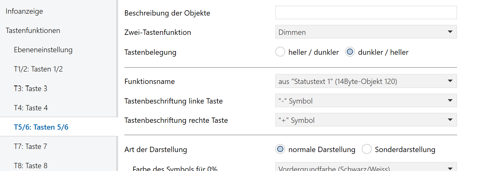

                Ich glaube ganz so lässt sich das nicht umsetzen, ich würde es wie folgt probieren:
                Klicke auf die Grafik für eine vergrößerte Ansicht  Name: Screenshot 2023-01-15 180017.png Ansichten: 0 Größe: 91,4 KB ID: 375755
                Den Text Titel/Interpret musst du dann auf den Statuswert 1 schreiben.
                Lautstärke in % wird automatisch über die Tastenfunktion "Dimmen" angezeigt, aktuellen Wert musst du dann auf das entsprechende KO verknüpfen
