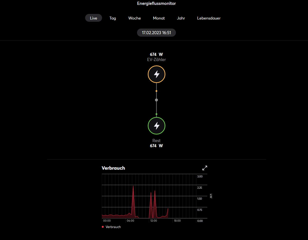

            17.02.23 - Version 13.3.2.8 und immer noch nicht....
            • darkrain
              • 567
              Also das ist so nicht korrekt. Auf meinem Testsystem läuft die 13.3.28-Beta 5 und da ist der Energiemonitor in der Webansicht, funktional drin.
              • lestho
                • 16.12.2022
                • 3
                Bei mir leider schon,
                MS Gen1
                FW 13.3.2.8...
                Cookies gelöscht, auf anderem PC versucht, alles führt zum gleichen Ergebnis...
Ansichten: 675
Größe: 67,9 KB
                • lestho
                  • 16.12.2022
                  • 3
                  Hallo, ja mit der BETA gehts,
                  aber halt eben offizielles Releas jetzt so lange nach Ankündigung noch nicht, was ich einfach schade finde....
                  Dann sollte Lox keine Datum einblenden wenn sie es nicht einhalten können.
