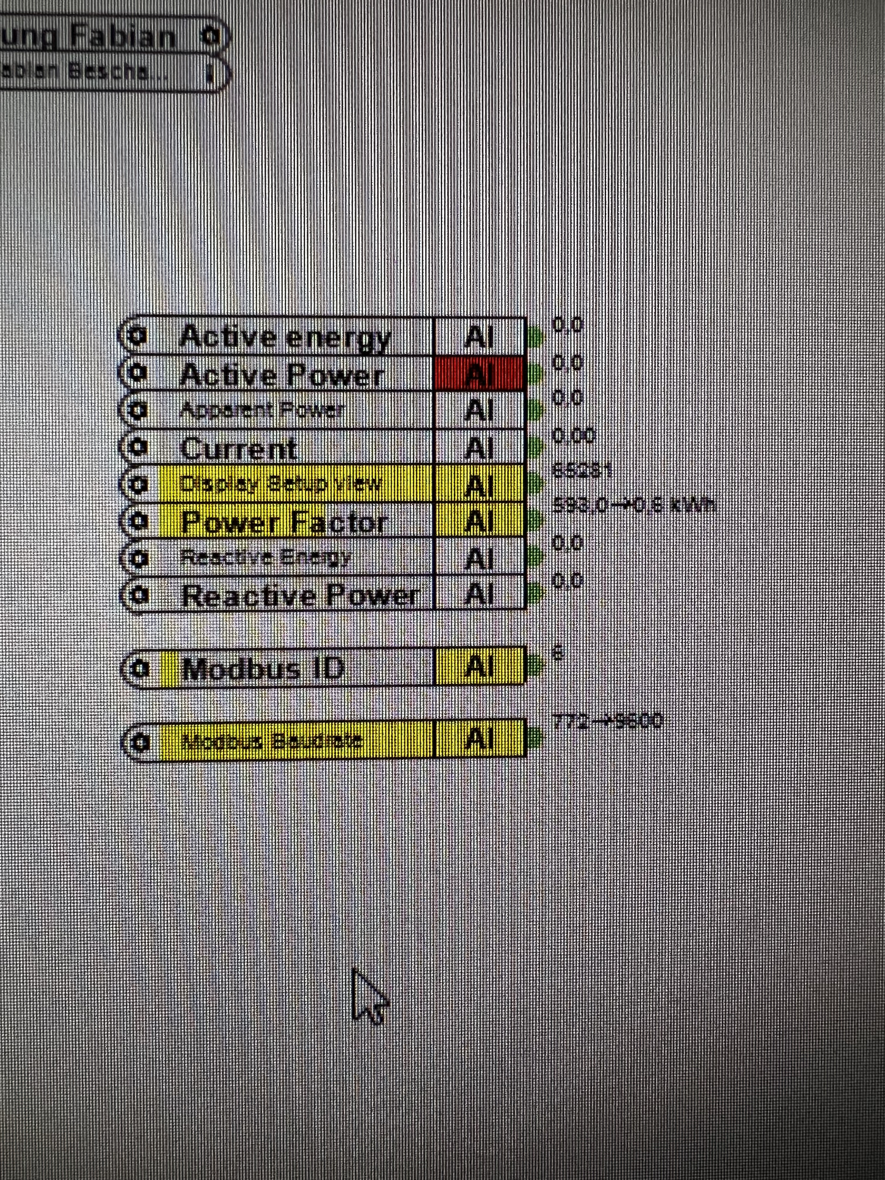

    Hallo zusammen..
    Ich stehe aktuell etwas an bei der Optimierung der Verbraucher im Haus, ich habe mir für das Monitoring ORNO WE-514 gekauft, hier gibt es auch eine Vorlage in der Libary von Loxone. Doch zeigt es mir keine Werte an ausser PowerFactor und Modbus Adresse und Baudrate. Hat jemand Erfahrung mit den Zähler? Evt hat jemand auch eine Vorlage aus seiner Programmierung, den soviel ich rausgefunden habe benötigt es eine Formular für den PowerFactor.
    DANKE Euch und Grüsse

      Hallo Hismaster Danke für Deinen Support. Die ID stimmt diese empfange ich auch als 6 und Baud habe ich 9600 eingestellt und was Party ist musst Du mit erklären : )
      Ich bekomme keine Daten ausser bei ID, Baud, Display und PowerFactor wobei der Wert in Kwh keinen Sinn macht, aktuell nur Standby und keine 0,6kwh

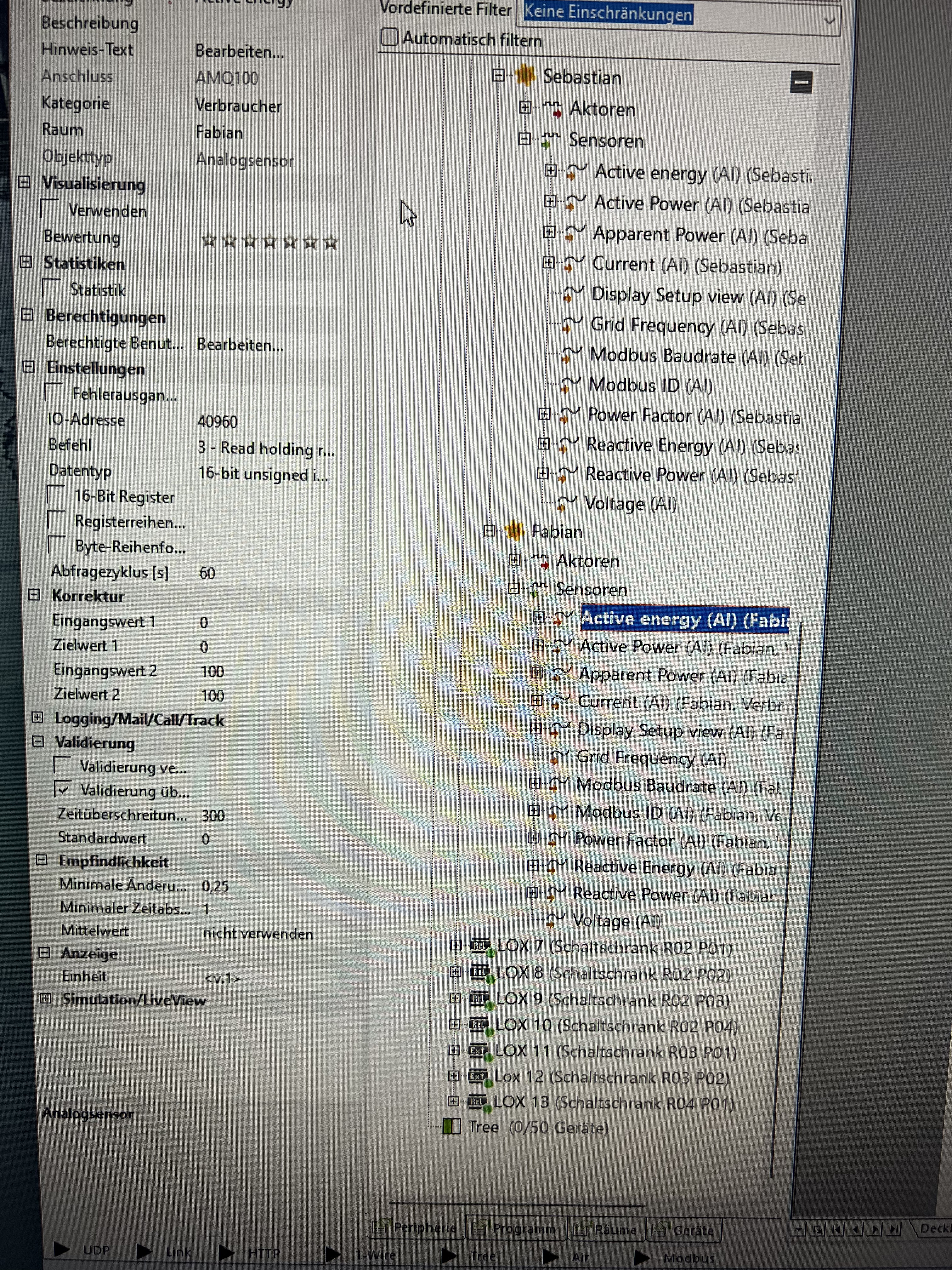

          Danke für den Hinweis, die Parity war falsch 🙈 habe ich nun bei allen 3 korrigiert.. nun hat sich aber trotz Neustart nichts geändert.. was ich nicht finde in den Einstellungen ist Databits..
          Die Geräte sind auf rot..
            Databits sind eigentlich immer 8, das passt schon.
            Hat jeder der Orno eine eigene ID?
            Active Power ist immer ein LONG = 32Bit und die IO ist 960 nicht 40960.
            Die 40 gibst du ja schon durch den Befehl mit. Du sendest also 4040960

          Ja jeder hat eine eigene ID (Siehe Fotos) die IO habe ich korrigiert.. doch ein paar Fehler in der Vorlage von der Loxone Bibliothek. Die 32Bit Einstellungen, hier gibt es drei Varianten 🙈

            Kann mir jemand die IO Adressen und Parameter vom 514 geben, die Vorlage bei Loxone scheint fehlerhaft zu sein.. gerne auch per PN und Entgelt!

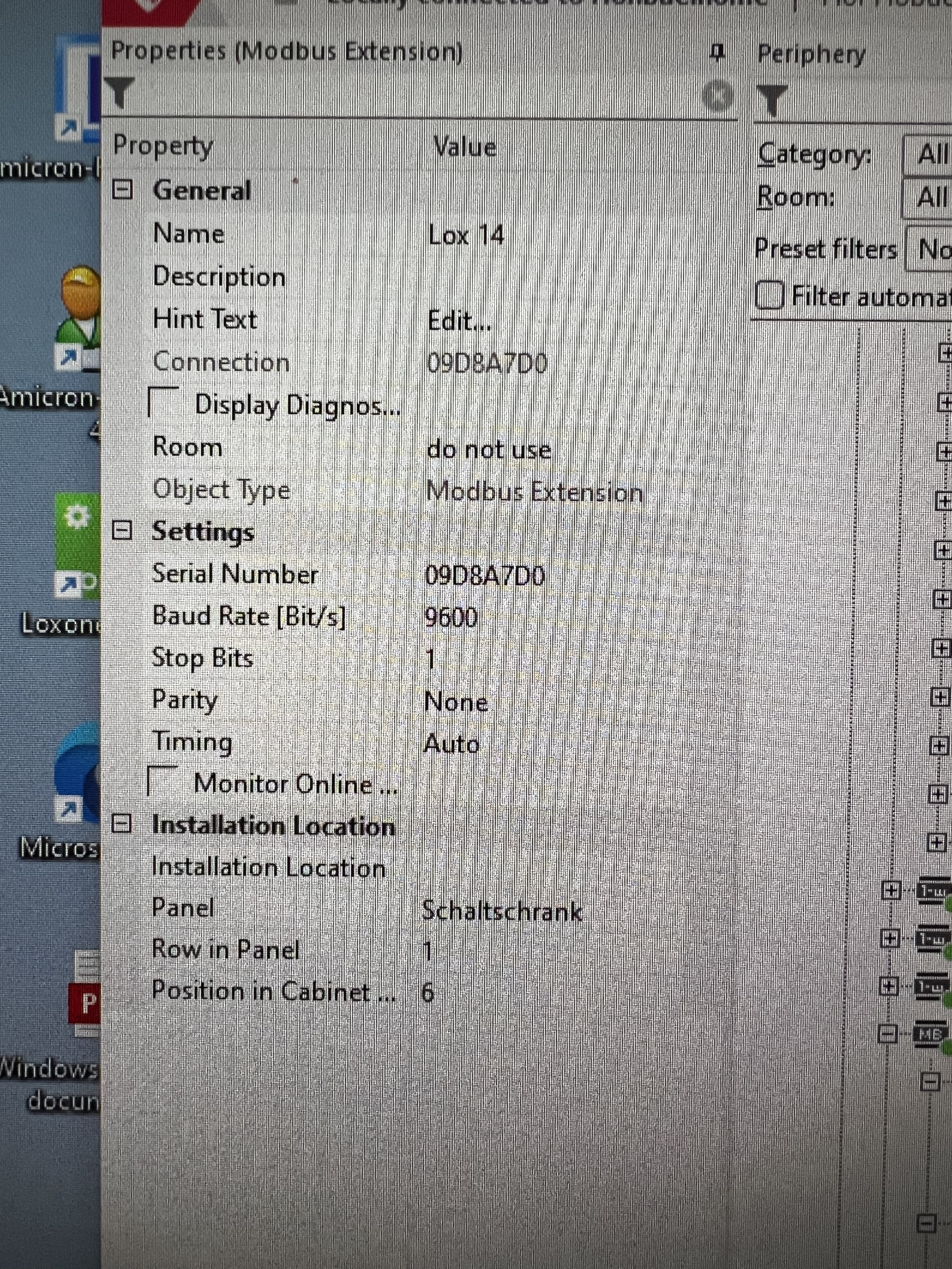

              Zum Ändern der Einstellungen im Zähler ist ja ein USB RS485 Interface notwendig welches mit der Orno Software arbeitet (https://www.amazon.de/Waveshare-USB-.../dp/B082D5PXJ4 ) . (Orno schreibt in der Anleitung: "Standard USB RS485 Konverter​" )
              Mit welchem Interface hast du denn die Zähler umprogrammiert ( ID, und Parity) ?

                Mit dem Original Modul von Orno habe ich die Parameter angepasst.
                  • 2744
                  Den hier: https://orno.pl/de/produkt/1088/rs48...-stromanzeigen ?
                  Wenn du mit der Orno Software die Parameter zurück liest, kommen dann da auch die geänderten Einstellungen zurück ?
                  An Loxone hängst du dann per Loxone Modbus Extension dran ( nicht mit einer RS485 Extension) ?

                    Ja genau den habe ich.. die Rückmeldung der Einstellungen passen und ja Modbus Extension 😉

                      Die passenden Modbus Adressen hast du ja schon probiert, also z.B. Funktionscode 03
                      Adresse 37169 16bit unsigned (Spannung in 0.01V)
                      oder
                      Adresse 37177 16bit unsigned (Strom in 0.001A)
                      oder
                      Adresse 37184 32bit signed (Leistung in 0.001kW)
                      könnte auch jeweils eine Adresse drunter oder drüber sein (musst du ausprobieren, je nachdem ob das 0 oder 1 basiert zu zählen anfängt)
                      Auch die register order (nur bei 32bit) und byte order musst du einmal ausprobieren.

                        Das sind jetzt aber keine IO Adressen oder? Diese sind komplett anders als die wo ich jetzt eingegeben habe.. 37169 habe ich nirgends eingegeben..
                          • 7661
                          Die Register findest du hier
                          Orno (OR-WE-514,OR-WE-515) data logging. MODBUS registers map. (aggsoft.com)
