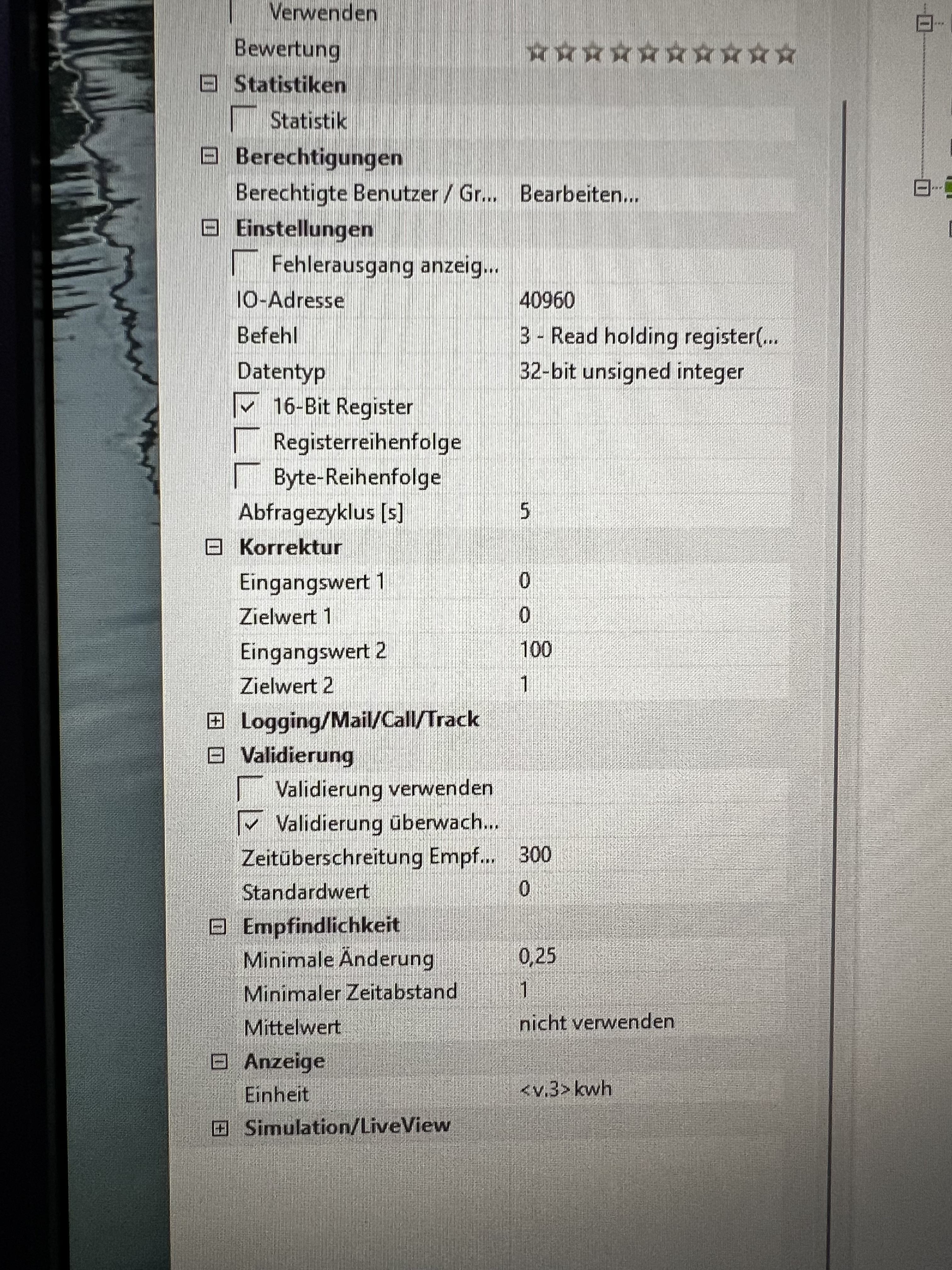

        Du hattest ja schon Daten eingelesen bekommen (Post #3) dazu hattest du in Post Blogs die Loxone Konfig gezeigt. Was dort auffällt, Adresse 40960 ist laut Orno Modbus Doku (PDF) ein ULONG, also ein 32bit unsigned. In der von dir gezeigten Loxone Config ist aber 16bit unsigned eingestellt, das wäre m.M. nach ein Fehler.
        Schau mal das du das erst mal wieder so hinbekommst wie in Post #3 , dann stellst du in der Loxone config den DatenTyp bei Adresse 40960 auf 32 bit unsigned ein. Wenn dann noch nichts vernünftiges kommt dann versuchst du die verschiedenen Kombinationen der Register Swaps (die checkboxen darunter)
        Irgendwann sollten da passenden Daten ankommen. Dabei ist noch zu beachten dass z.b. bei 40960 die Einheit 0,01kWh sind, also 10Wh pro Einheit.
        Kommt da also als Ergebnis z.B. 13 zurück, dann wären das 130Wh bzw, 0.13kWh

          Habe es nun herausgefunden.. es lag am Hacken bei 16Bit Register.. niemand gleich viel Zeit investiert wie ich, habe ich eine Excel erstellt mit allen Einstellungen : )

                    - Hacken 16bit raus
                    - Eingangswert 2 = 100 Ziel = 1

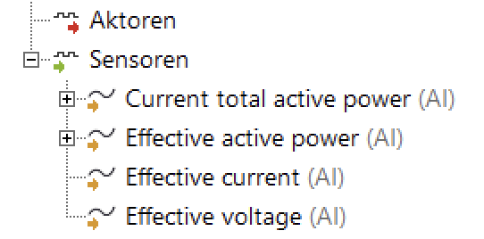

                      Ich habe heute in der Loxone Library ein Template dafür eingereicht. Mal sehn ob es den Review besteht :-)
                      Darf ich fragen welche Register man in der Regel benötigt? Aktuell habe ich im Template 4 effektiv notwendige Werte hinterlegt:
                      Klicke auf die Grafik für eine vergrößerte Ansicht  Name: image.png Ansichten: 0 Größe: 12,6 KB ID: 384671
                      Basierend für Loxone Config 3/4rc auch mit entsprechend korrekten Einheiten. Wie z.B: kW für "Effective active power", etc...
                      Braucht es für die meisten Projekte​ noch mehr für diesen 1-phasigen Energy Meter?

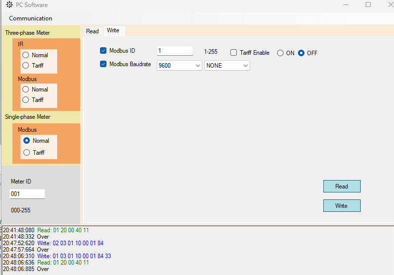

                          ich bin inzwischen ein wenig weitergekommen und will hier für nachfolgende ein wenig dokumentieren.
                          Ich habe wie von hismastervoice beschrieben:
                          1. Den USB Adapter besorgt
                          2. Die ORNO SW runtergeladen
                          3. Den Zähler OR-WE-515 einbauen lassen

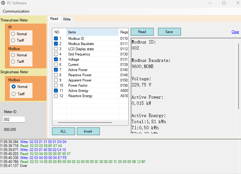

                          4. Den Zähler mit dem Adapter verbunden und die SW gestartet.
                          Das sieht dann so aus:
                          Klicke auf die Grafik für eine vergrößerte Ansicht  Name: grafik.png Ansichten: 0 Größe: 32,5 KB ID: 387457
                          Ich vermute nun ich müss auf dem Tab Write die Modbus ID (hier 2), Baudrate und None setzen. Tarif interessiert mich aktuell nicht. Setzte ich auf Off.
                          Dann habe ich auf Write gedrückt und es kam kein Fehler (z.B. kein Timeout).
                          Jetzt bin ich zurück auf den Read Tab und habe den Button Read gedrückt:
                          Klicke auf die Grafik für eine vergrößerte Ansicht  Name: grafik.png Ansichten: 0 Größe: 49,6 KB ID: 387458
                          Insofern denke ich die Koderierung war erfolgreich :-).
