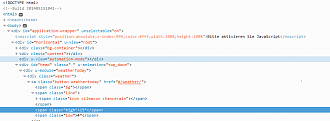

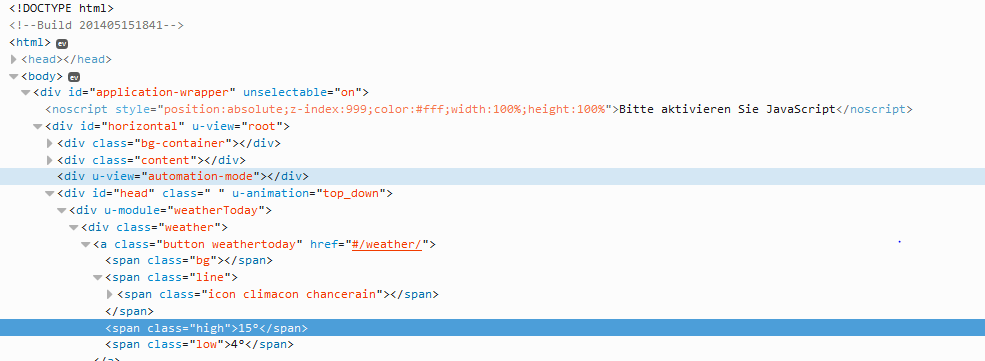

    Moin Leute.
    ich stehe vor dem Problem, dass ich aus dem Webinterface (bzw dem Quellcode des Webinterfaces) einer Becker CC51 die Werte für die momentane, sowie die vorhergesagte Temepartur auslesen möchte.
    Tante Google hat mir bis dato nicht weitergeholfen, möglicherweise habe ich auch einfach nur falsch gesucht.
    Nun stellt sich mir die Frage, ob es denn mögliche wäre und falls ja wie...
    Vielen Dank schon mal im Vorraus

    ließ mal folgede Beschreibung von Loxone. Ich denke das löst dein Problem.
    Gruß Guido
      Hallo Guido,
      Also mitihlfe der Anleitung hatte ich es versucht, jedoch führte das zu keinem Ergebnis.
      Möglicherweise habe ich ja auch etwas falsch eingegeben.. wäre nur die frage was..
      Meine Einstellungen habe ich mal im Anhang hochgeladen.
      Gruß Sascha

          • 7661
          Das dürfte an dem °-Zeichen liegen, denke nicht das Loxone das versteht (abschneidet).
          Versuche mal...
          \d Irgendeine Ziffer (0-9)
          \# Irgendeine Zahl
          anstatt \v
            • 5178
            Hallo Sascha
            Bei der URL musst du auch angeben wo sich die html Datei befindet und wie sie heisst.
            Also genauso wie du sie im Browser auch aufrufst.
            Die Befehlserkennung
            <span class=“high“>\v
            sollte so eigentlich passen, ausser <span class=“high“> kommt mehrfach vor, dann würde er den Wert nach dem ersten vorkommen nehmen.
            Zuletzt geändert von romildo; 13.04.2016, 15:08.
              • 6363
              Und Werteinterpretation mit Vorzeichen solltest Du auch anschalten.
              Ich glaube auch, dass das ° kein Problem ist, da es erst nach der Zahl kommt. Es sollte also alles bis zum ° interpretiert werden.
              Wie Romildo schon sagt, ist das wirklich die komplette URL?
              Und wie sieht es mit Benutzer und Passwort aus? Vielleicht brauchst Du ja eine Anmeldung.
              Wartest Du denn auch so lange bis die Werte das erste Mal abgefragt wurden?
              Gruß Sven
