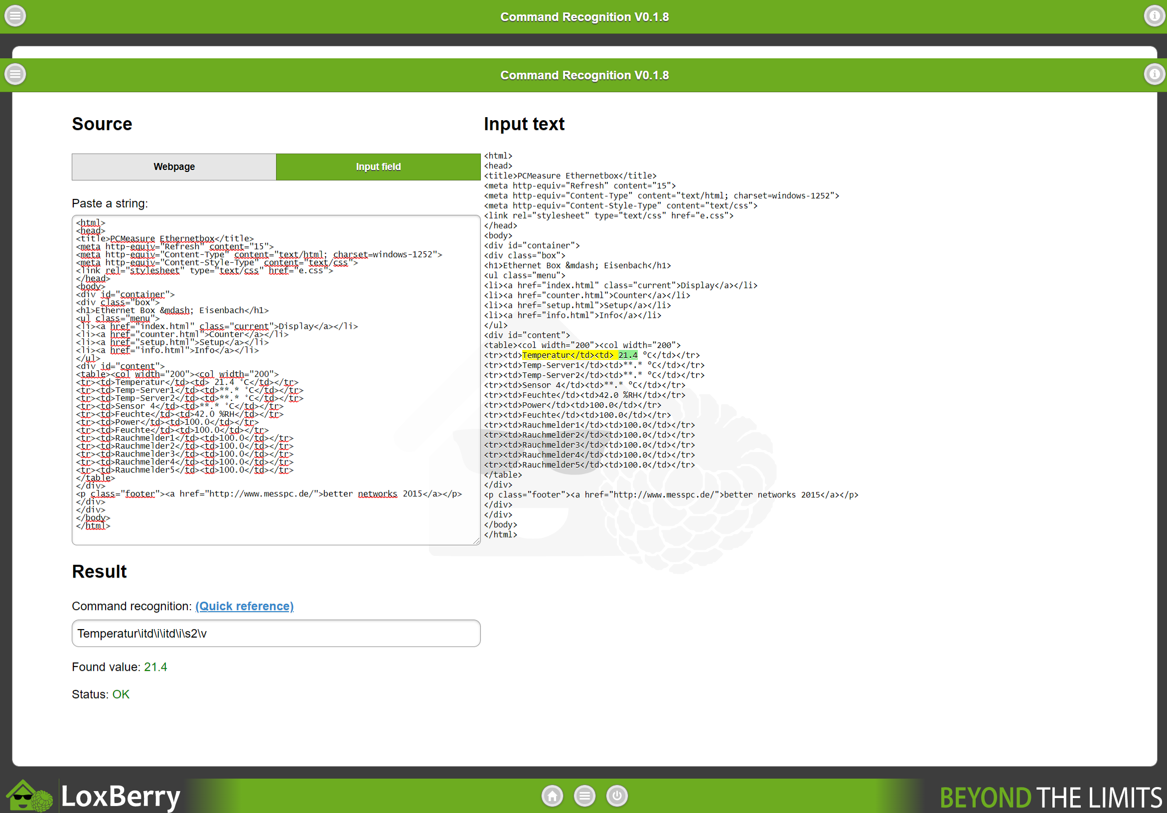

      Versuchs mal mit dieser Befehlserkennung:
      Temperatur\itd\i\itd\i\s2\v
        #33
        Hallo romildo,
        vielen vielen Dank. das klappt. Der wert war sofort da und wird angezeigt.
        Perfekt dankeschön
          • 5178
          #34
          Ich bin mir fast sicher, dass es jetzt mit der Befehlserkennung:
          Temperatur</td><td> \v
          auch geht.
          Hatte da auch schon meine Probleme mit dem HTTP Eingang und bekam keine Werte.
          Dann habe ich die Befehlserkennung geändert bis es ging, komischerweise ging es danach dann auch mit der ersten Befehlserkennung.

              Eine super Tool für solche Probleme ist Command Recognition Plugin von Christian Fenzl
              https://www.loxwiki.eu/display/LOXBE...fehlserkennung
              Und romildo du hast Recht, beide Loxone Muster funktionieren.
              Schade das Loxone kein echtes RegEx kann, da ginge vieles leichter
              Temperatur</td><td>[\s]*([\d]+\.[\d]+).*?</td></tr>
