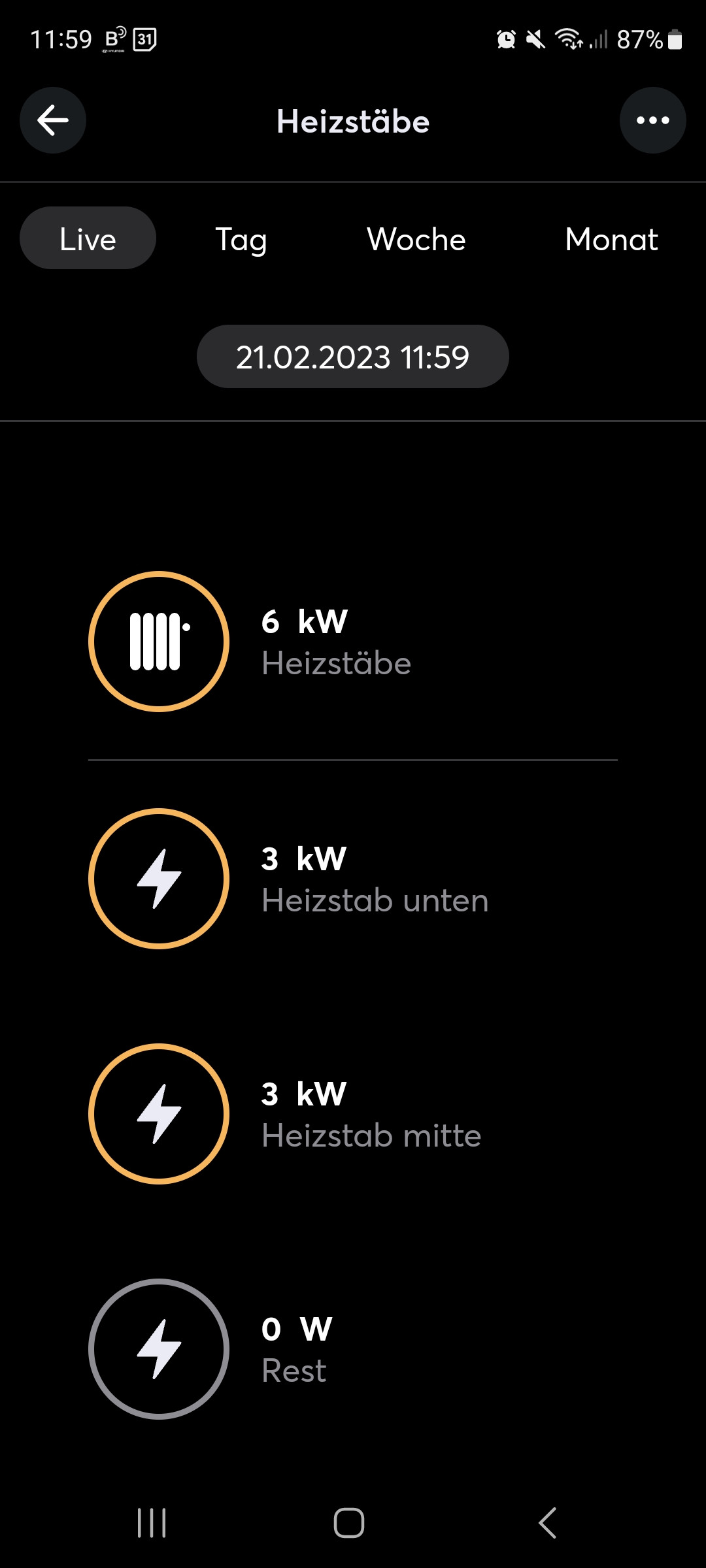

    Hab meinen 2. Heizstab nach Reparatur jetzt auch einbinden können in den Energiemanager und funktioniert tadellos, wie er zwischen den beiden 2 Heizstäben PV-Überschuss regelt.

        Hier meine Config:
Ansichten: 279
Größe: 24,0 KB
        Vom Regeln her klappt es so bei mir!
